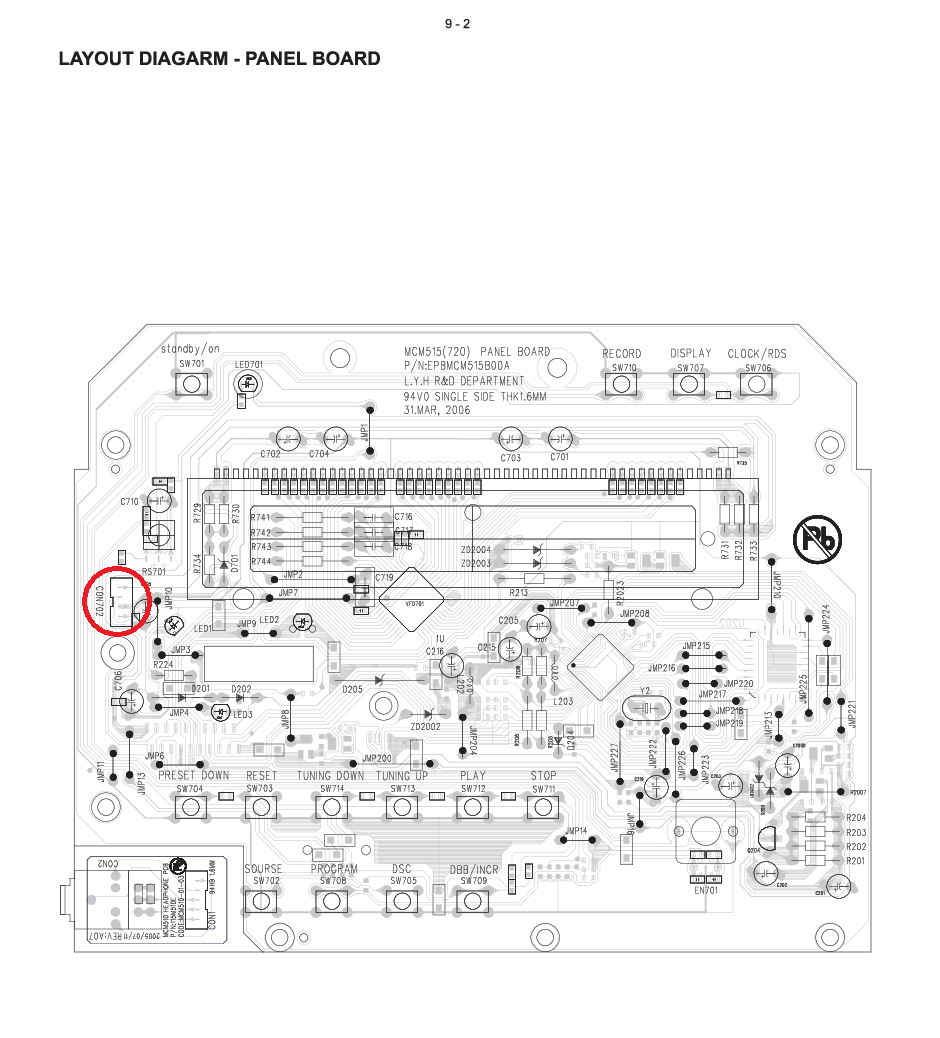

    Zmierz na CON 702.
  • #3 16898899
    kamil244
    Posty: 110
    Ocena: 8
    CON702 nie znalazłem.
    Na CON 701 (taśma wchodząca na płytkę z przyciskami) jest:
    (względem masy wieży)
    2,8V, 3V, 3V, 5V, 0V, 2V, 2V, 4V, 4V, 0V, 0V, 3V
    Jeśli nie ma to, mam nie ten service manual.
    • Philips MCM720 - miniwieża nie włącza się, skacze magnetofon philips_mcm720sch..png (249.17 KB) Musisz być zalogowany, aby pobrać ten załącznik.

  • #5 16899164
    kamil244
    Posty: 110
    Ocena: 8
    0V
    1,1V
    0.5V
    0.5V
    Tasiemka nie była opisana.
    230V wchodzi na transformatorek standby a wychodzi 5-6v.
