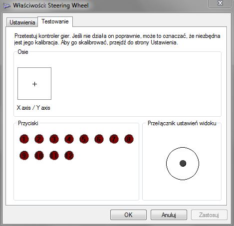

    Cześć. Mam kierownice Media-Tech MT176 w spec pisze że ma 270* no i jak ją wyciągnołem to faktycznie skręt był 270* ale po podłączeniu do PC kierownica skręca tylko 180* a reszta to martwa strefa. Z pedałami jest podobnie wystarczy wcisnąć 1/3 pedała a gaz albo hamulec jest na 100% :/
    Macie jakiś pomysł jak to obejść i zrobić te 270* i te pedały żeby nie były tak wrażliwe ?

    Sterownik bieda nic sie nie da ustawić. W tym kwadraciku osie to jak skręcę to dochodzi 90* i potem dalej martwa strefa. Wygląda na to jak by sterownik albo płytka ograniczała potencjometr bo on może ale już nie reaguje . Przycisku PC/PS nie ma ale klikałem wszytko co sie dało i nic dalej to jest
    • Kierownica Media-Tech MT176 - skręt 270* działa tylko na 180* po podłączeniu do PC SSS.JPG (39.78 KB) Musisz być zalogowany, aby pobrać ten załącznik.

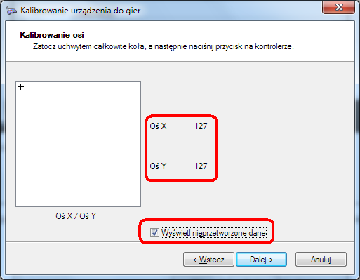

    Jak już to potencjometru, ale myślę, że to enkoder a nie potencjometr. Kiedyś miałem taką kierownicę (inny model) i naciskając odpowiednią kombinację przycisków można było ustawić zakres jej działania. W praktyce zawsze grałem na najmniejszym. W oknie kalibracji masz opcję wyświetlenia surowych danych:
    Zaznacz ją i obserwuj w jakim zakresie ruchów kierownicy zmieniają się te wartości. To da odpowiedź na pytanie czy to kalibracja jest źle wykonana czy zakres ruchów jest ograniczony po stronie elektroniki w kierownicy.

    Kalibracja Jest dobrze wykonana bo popatrzyłem wiec to wina elektroniki
