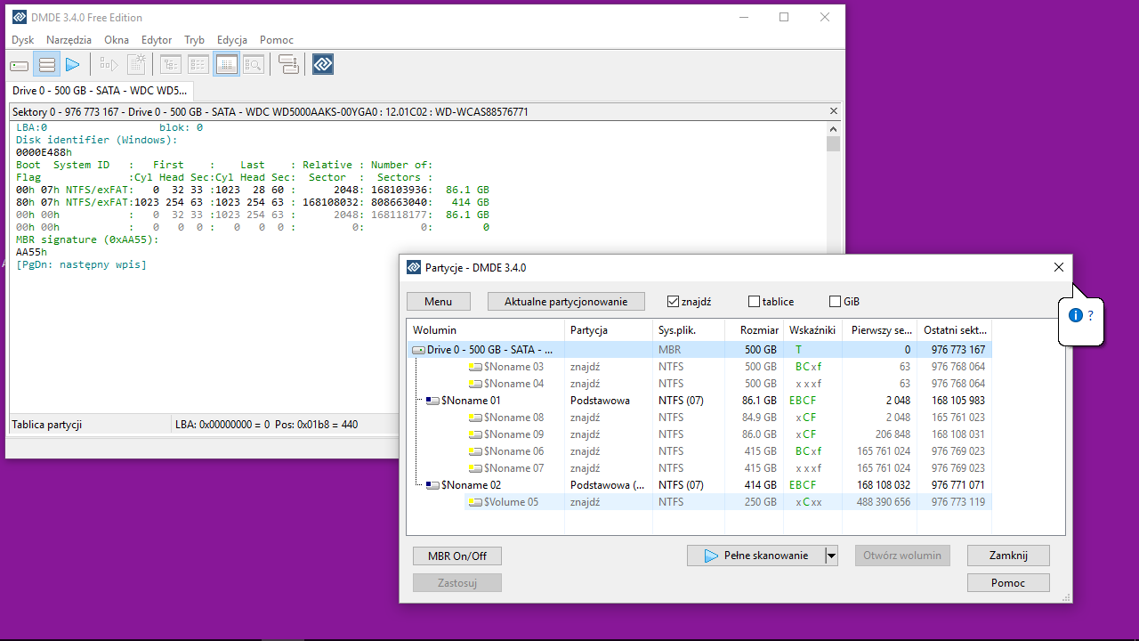

    Założyłem dysk SSD 128GB na system Windows 10, Windows działa ok ale mam problem z dyskiem 500GB. Miałem na nim dwie partycje z danymi jedna mniejsza jest widoczna w eksploratorze windowsa a druga nie i na tej drugiej więkrzej mam ważne dane. W zarządzaniu dyskami druga partycja jest widoczna ale nie mogę przypisać jej litery. Czy mógł bym liczyć na pomoc nie mogę sobie z tym poradzić.

    #9 16891455
    linuks
    Spec od komputerów
    Posty: 10981
    Pomógł: 1473
    Ocena: 491
    Dobrze że nie zastosowałeś się do "porad" bolesława bo prosta sprawa a byś sobie namieszał
    Usuń w DMDE partycję zaznaczoną czerwoną kropką a wstaw jako podstawową partycję zaznaczoną zieloną kropką.
    Po restarcie powinno być ok. Zakładam że dysk jest sprawny tylko namieszałeś niechcący w systemie plików.
    Znikła partycja z danymi - Brak możliwości przypisania do partycji litery

    Bolesław przecież na pierwszy rzut oka widać gdzie leży problem a ty piszesz że jest ok i podajesz szkodliwe pseudo porady.
    Nie masz pojęcia o temacie to się lepiej nie wypowiadaj bo bardzo łatwo dane utracić przez przypisywanie na siłę litery diskpartem.

    Nie chodzi o to że uprzedziłeś tylko o to że na fotce widać jak wół w czym problem a ty piszesz że wszystko wygląda ok i "radzisz" użyć diskparta w celu przypisania litery do partycji. Przecież widać że jest uszkodzona logika dysku i nic nie zrobisz diskpartem a możesz tylko zepsuć.
    Co do hirensa to nie polecam bo tam jest mnóstwo syfu. Do odzysku danych tylko linuks live. Przynajmniej jest czysty.

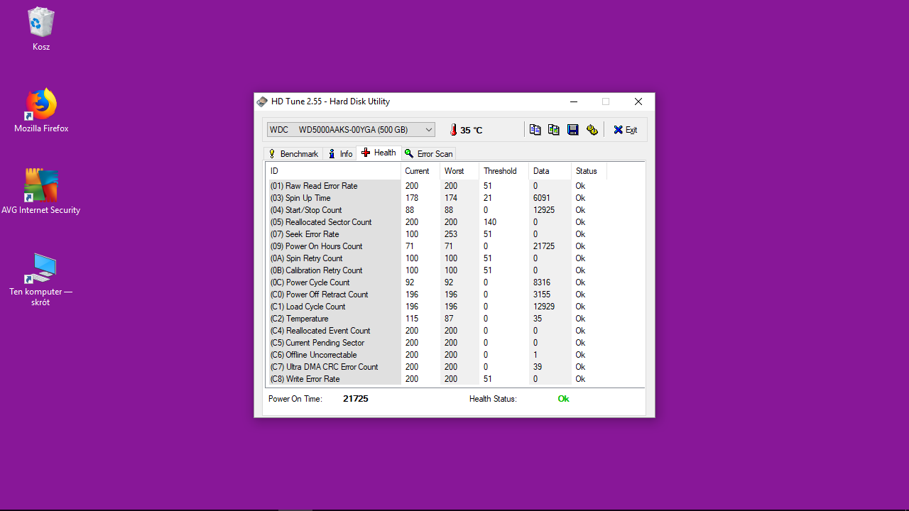

    Może nie piszmy logika dysku, bo tak na prawdę "uszkodzenie" polega jedynie na niewłaściwym wpisie w tablicy partycji (część sektora 0 dysku). Wygląda to tak jakby autor użył Partition Magic. Temat wałkowany na forum wielokrotnie. Mam nadzieję, że autor już partycję odzyskał, a temat powinien już dawno być rozwiązany po pierwszym poście (jedyny słuszny post #9 kolegi linuks). Na wszelki wypadek polecam monitorować SMART bo wartość 1 w C6 nie jest normalnym wynikiem.

    To oczywiste że pisząc logika dysku pisałem o MBR. Widać to wyraźnie na fotce załączonej przez autora wątku. Uszkodzenie MBR typowe po użyciu PM.

    Dziękuje linuks :D uratowałeś mi dane na dysku, dopiero teraz miałem czas zająć się tym i wszystko wróciło do normy :spoko: Tak macie racje teraz przypomniałem sobie że najpierw użyłem jakiegoś starego Partition Magic na CD ale wywalił mi błąd podczas ładowania i go zastąpiłem GParted. Programem GParted robiłem tylko zmiany na dysku F 232 GB a dysku 500 GB z którym był problem nie tykałem (tak to był tylko magazyn danych). Partition Magic jest już pocięty w koszu na śmieci.
    Jeszcze raz dzięki :bye:
