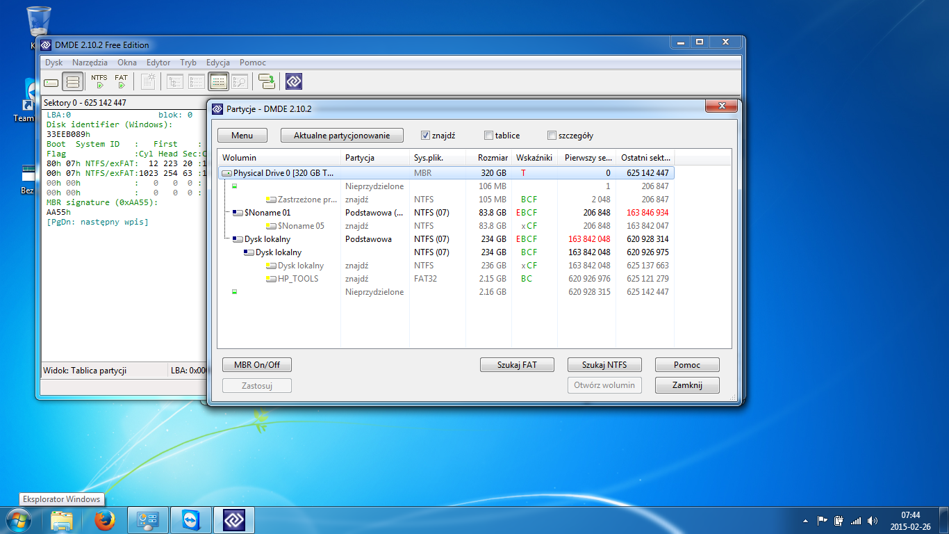

    mój problem polega na tym, że nagle zniknęła mi partycja D.
    Po wejściu w zarządzanie dyskami jest ona widoczna, jednak po próbie przypisania jej litery otrzymuję komunikat:

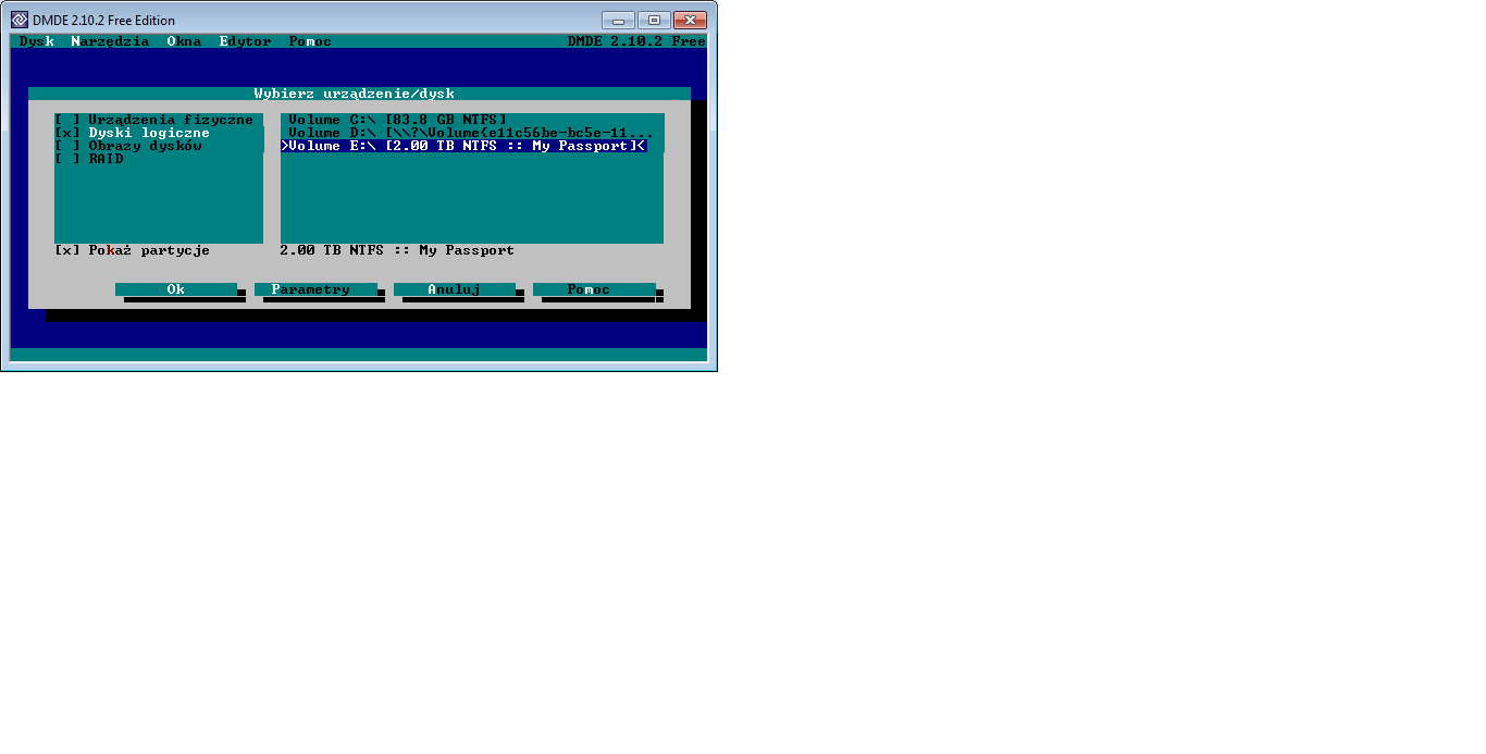

    Pokaż screen z DMDE z widoku okna partycje dla tego dysku, po wybraniu go z urządzeń fizycznych.

    CreIser
    Posty: 20
    Ocena: 2
    Zniknięta partycja D w laptopie - widoczna w zarządzaniu dyskami, brak dostępu
    O to chodziło?

    Pomógł: 2584
    Ocena: 1129
    Zacznij od pobrania wersji GUI, będzie czytelniejsza, skoro z Windows korzystasz. Następnie w tym oknie co dałeś screen wybierz urządzenia fizyczne (a nie jak teraz dyski logiczne) i wybierz swój dysk. Po jego wybraniu pokaże się okno partycje, zamieść screen.

    CreIser
    Posty: 20
    Ocena: 2
    Poprawnie?

    Nakładające się partycje, dlatego niewidoczne. Chyba nie tak nagle zniknęła, coś było grzebane, bo partycja ma inną nazwę i poprzednia może być nadpisana, a wtedy system nie uruchomi się. W DMDE należy :
    $Noname 01 EBCF-->Usuń
    $Noname 05 xCF-->Przywracaj, wstaw jako podstawowa, oznacz jako aktywną.
    Dysk lokalny EBCF-->usuń
    Dysk lokalny BCF-->Wstaw jako podstawowa
    Zastosuj, Restart
    Może się okazać jednak, że $Noname 05 jest partycją sprzed instalacji, jeśli takową wykonywałeś i jest nadpisana, a wtedy się nie uruchomi system. Nawet, jeśli będzie widoczna, bootloader może być dla niej na partycji zastrzeżone przez system, 105MB, wtedy też będzie problem. Dysponujesz w razie czego systemem live CD lub innym PC, do którego mógłbyś wówczas podłączyć dysk? W inny sposób partycja nie będzie widoczna spod systemu. W tej chwili można z niej skopiować dane np za pomocą DMDE co najwyżej.
