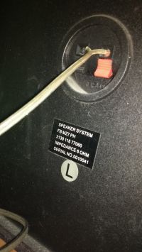

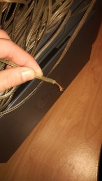

    Cześć,
    posiadam głośniki od wieży Philips MZ-7, która się spaliła i naprawa się nie opłaca. Moje pytanie jest, czy można kupić w miarę tani, a dobry wzmacniacz dzięki któremu mógłbym odpalić te cuda?
    W załączniku zdjęcie całego zestawu (z OLX skopiowane) oraz zdjęcie z tabliczki jednego z głośników wraz z przewodem wyjściowym.
    Głośniki od wieży Philips MZ-7 - co dokupić zamiast wieży?Głośniki od wieży Philips MZ-7 - co dokupić zamiast wieży?Głośniki od wieży Philips MZ-7 - co dokupić zamiast wieży?
    Za pomoc z góry dziękuje <3
    Nie widzę problemu.
    Nada się każdy wzmacniacz, który można obciążyć impedancją 4-6 om o mocy ok. 25W.

    DjMapet napisał:
    Nie widzę problemu.
    To jeżeli nada się każdy wzmacniacz, to będę przy tych głośnikach musiał przerobić przewody, gdyż nie wszystkie wzmacniacze posiadają takie wejścia.
    Podejrzewam, że żaden nie ma takich wejść za to takie wyjścia posiada praktycznie każdy wzmacniacz.
