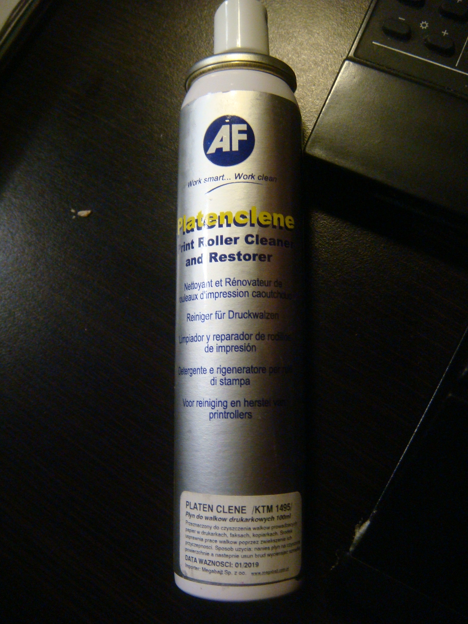

    Jak w temacie. Mam drukarki (2szt identyczne) Pixima 7250. Obydwie maja problem z podawaniem papieru. O ile zwykły papier 80 g pobiera dobrze (sporadycznie weźmie więcej kartek) to papier fotograficzny o gr 160g bierze podwójnie lub potrójnie i to jeszcze przesunie. A z kolei papier foto jednostronny o gr 260 w ogóle nie bierze (czasem sporadycznie się zdarzy, że załapie kartkę albo dwie)
    Potrzebuje drukarki do drukowania na papierze foto do grubości 300g Budżet do 600 zł

    Od 2 lat posiadam Canona MG5250 absolutnie zadnych kłopotów z papierem foto 160g,230g,260,280g drukuję około 1 ryzy mieś. - nie widzę róznicy w wydrukach na tuszu oryginalnym i zamienniku formaty A4,B5,10X15 , i 13x18 dodatkowy plus cena zamienników to 70zl za 2kpl czyli 10szt zasobników
    i ją polecam
    W przypadku Twojej drukarki główny problem to z masz z seperatorem kartek usuwasz go oczyszczając specjalnym spray natomiast na krzywy wydruk pomaga zabezpieczenie krawędzi ustalających rozmiar taśmą klejącą (miałem to w HP)

    Nie znam budowy tej drukarki ale w podajniku pionowym kartki opierają się dolnym brzegiem właśnie o ten seperator. Poza trym sprawdź czy ta drukarka w ogóle ma przewidziany wydruk na papierze 300g, po zdjęciu obudowy wszystkie elementy gumowe należy przetrzeć tym płynem

    Podajnik mam poziomy u dołu. Kartkę jak bierze to drukuje jakby na dolnej stronie (obraca ją). Ale dzięki za podpowiedź w najbliższym czasie spróbuję wszystko spryskać :) . Jeszcze tylko pytanie gdzie można kupić ten spray?

    Spryskać i przetrzeć powierzchnię roboczą , guma musi odzyskać pewien stopień szorstkości aby mogła rozdzielić od ryzy pojedyńczą stronę i przesunąć ją pod rolki pobierające . Samo spryskanie nic nie da.
    Czy sprawdziłeś możliwość druku na na papierach 300g
