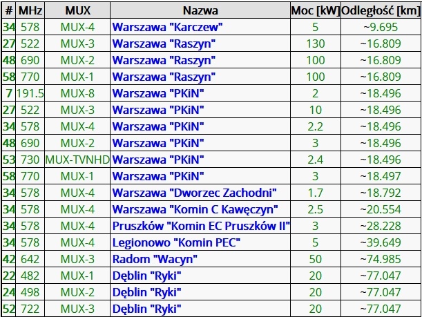

    Odległość od nadajników w mojej lokalizacji:

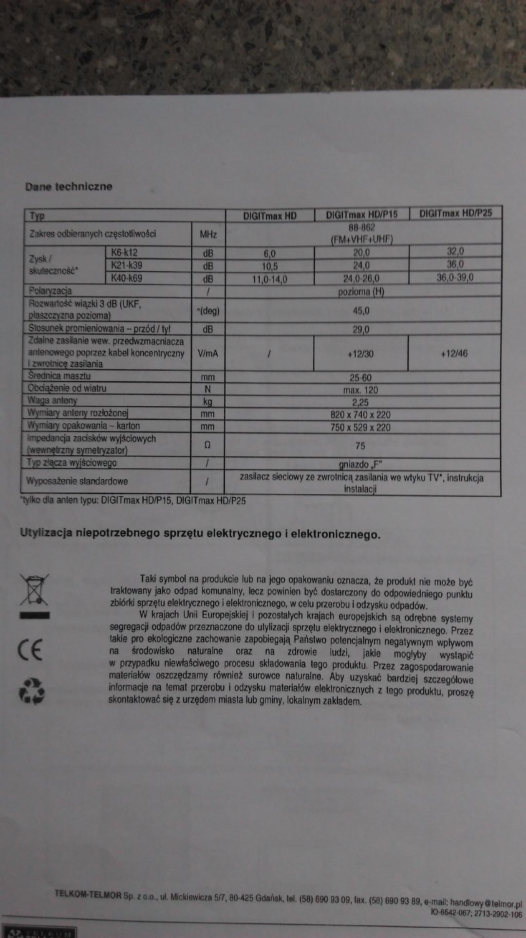

    Specyfikacja anteny:

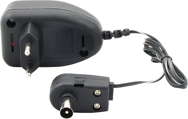

    Antena była skierowana na Raszyn, w tym czasie zasilacz był wymieniany już 2-3 krotnie.
    Jak zasilacz był kaput to były problemy z odbiorem wszystkich muxów.
    Niemniej jutro będę miał nowe zasilacze, to z ciekawości sprawdzę czy to coś pomoże.

    Sam piszesz, że poruszanie kablem poprawiało odbiór. Proponuję kupić zasilacz Telmora.

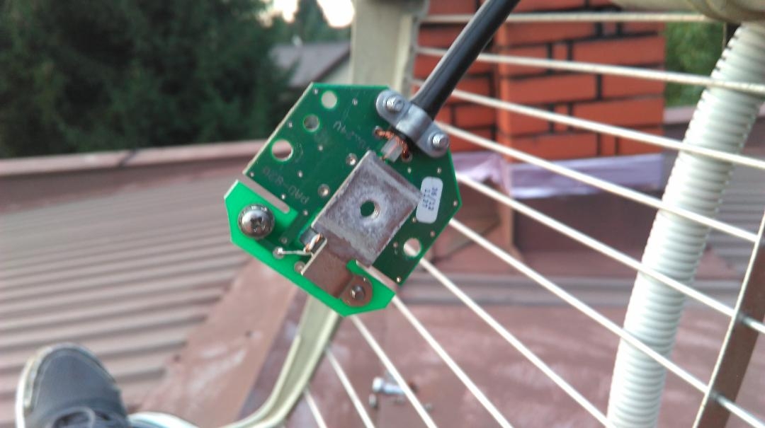

    SentinelNoob napisał:
    Konstancin-Jeziorna
    W tej lokalizacji powinieneś bezproblemowo odbierać na antenie pasywnej.
    Symetryzator o ile dobrze rozumuje montuje w puszcze antenowej
    Symetryzatorem zastępujesz płytkę wzmacniacza ze zdjęcia poniżej
    Bebechy anteny:
    Telmor DIGITmax HD - Problem z odbiorem muxu1, muxu 4
    czasem wystarczyło poruszyć za telewizorem przewodem na odcinku gniazdo antenowe - TV
    Co to za gniazdo? W którym miejscu instalacji masz zamontowany zasilacz?

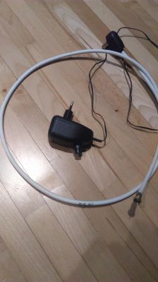

    Od gniazda idzie przewód (zrobiony z przewodu antenowego) do odbiornika wraz z zasilaczem (typowy zasilacz marketowy za 10zł) - reasumując zasilacz jest na wejściu do odbiornika.

    Podejrzewam że gniazdo TV może nie mieć przejścia napięcia. Możesz to sprawdzić:
    - zdemontuj gniazdo RTV/SAT i "beczką" połącz kabel od anteny z kablem podłączonym do tv (ten z zasilaczem),
    lub
    - jeżeli nie używasz gniazda SAT, podłącz do niego kabel z zasilaczem, a gniazdo TV połącz dodatkowym kablem z odbiornikiem.

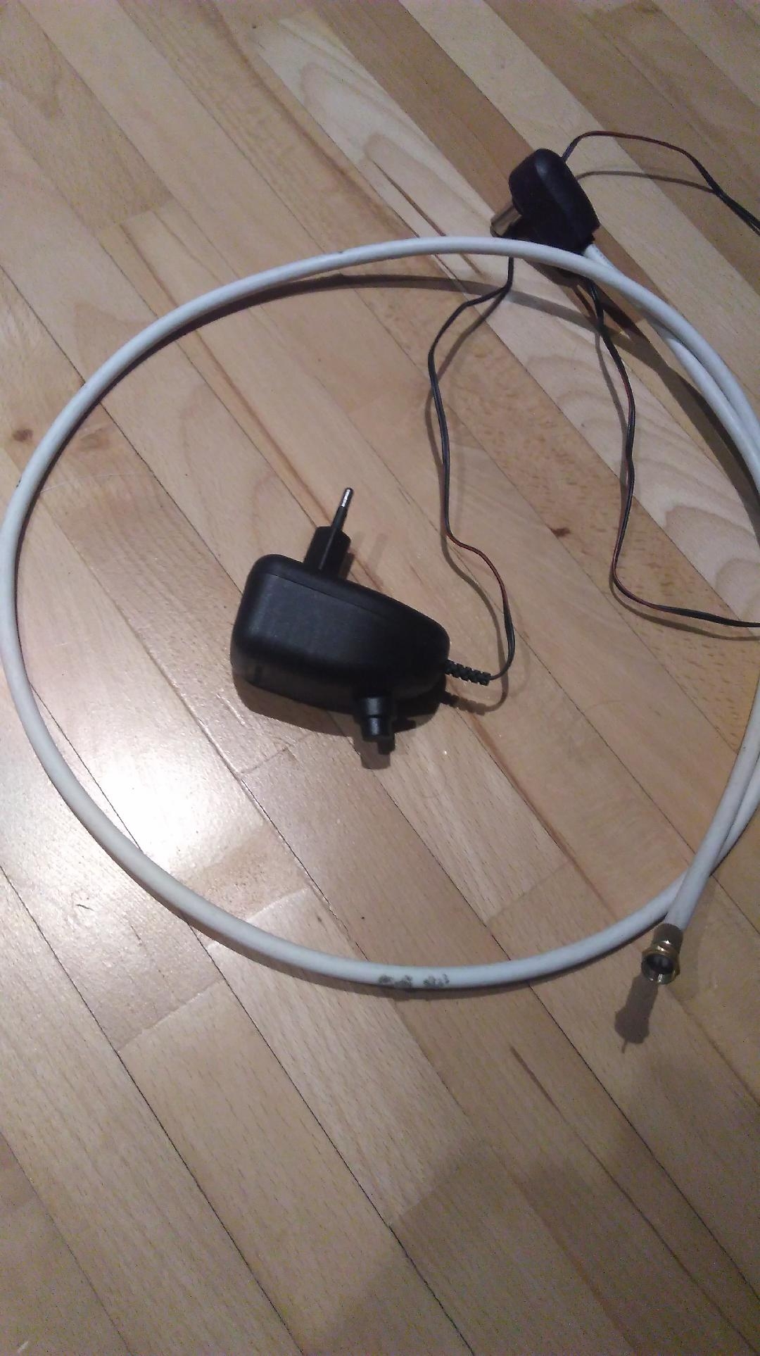

    Okey, pora na garść informacji z frontu:

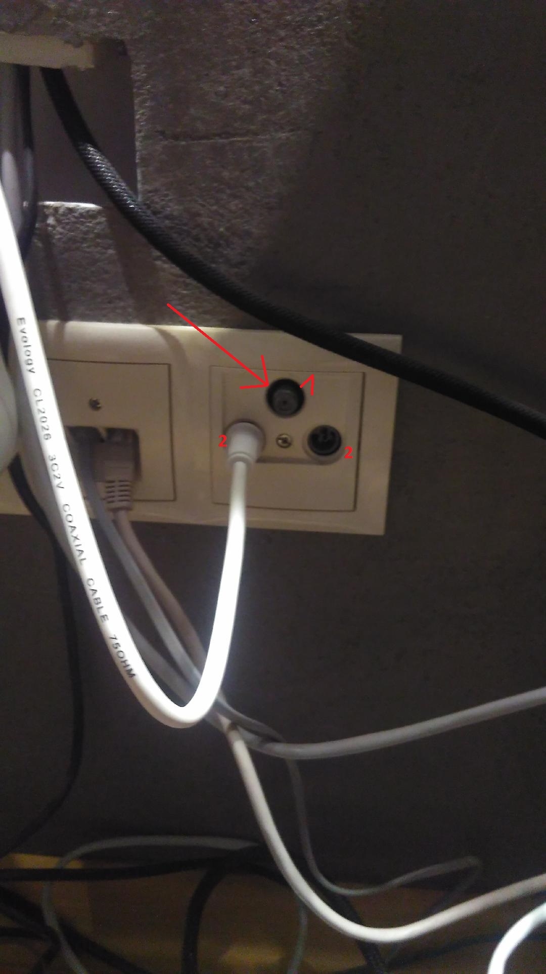

    Do tej pory antena była podłączona tak do odbiornika.
    Przewód koncentryczny zakończy końcówką z gwintem podpięty do slotu 1 gniazda, drugi koniec przewodu wraz z zasilaczem podpięty do odbiornika. W taki sposób telewizor + antena funkcjonowały w ostatnich latach.
    Na zdjęciu gniazdowym widać w tej chwili podpięty kabel antenowy, bez zasilacza.
    Kabel TV
    W tym wariancie (bez zasilacza) odbieram aktualnie mux 2 i mux 3, muxu 1 nie ma dalej.
    Jakość sygnału dla muxów 2 i 3 jest na poziomie 100%
    Siła sygnału dla muxów 2 i 3 jest na poziomie 67% [TVN] i 75% [TVP1]
    W przypadku muxu 1
    siła sygnału - 0%
    jakość sygnału - 0%
    Nowy zasilacz będę miał dopiero jutro.
    #13 16901908
    _kli_
    Poziom 41  
    Posty: 5272
    Pomógł: 755
    Ocena: 1030

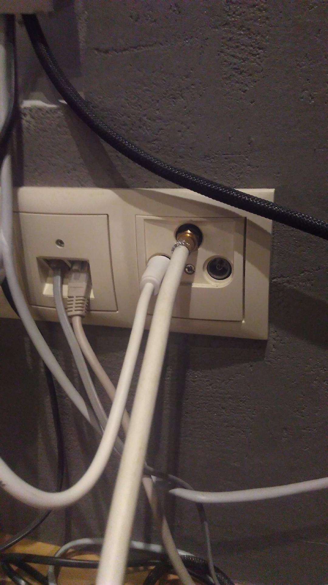

    Mam rozumieć że miałeś odbiornik podłączony tylko tym jednym kablem z zasilaczem do gniazda nr 1? Przecież to gniazdo SAT! I mimo to odbierałeś?
    W antenie masz wzmacniacz PAD-820, który wymaga zasilania, bo inaczej zamienia się w mocny tłumik. Przy takim podłączeniu brak jest zasilania, a mimo to masz odbiór. To świadczy jak mocny jest sygnał. Widać jak wzrasta tłumienie wraz ze wzrostem częstotliwości
    mux-3 / k.27
    75% [TVP1]
    mux-2 / k.48
    67% [TVN]
    mux-1 / k.58
    siła sygnału - 0%
    Ponowne podłączenie dodatkowego kabla z zasilaczem do gniazda nr 1 spowoduje "odblokowanie" wzmacniacza, ale wówczas sygnał może być zbyt mocny.
    Zasilacz wcale nie musi być uszkodzony Podłącz ponownie ten odłączony kabel z zasilaczem do gniazda SAT, pozostawiając kabel w gnieździe nr 2 podłączony do tv.
    Daj znać jakie są efekty.

    Najnowsze wieści z frontu.
    W pracy wykonałem telefon do Telmora, trafiłem na bardzo przyjemnego i konkretnego Pana po drugiej stronie linii.
    Co ustaliliśmy jako opcje rozwiązania problemu:
    1) Demontaż wzmacniacza i zamontowanie dedykowanego symetryzatora Telmor.
    2) Zasilacz z regulacją napięcia i próba tłumienia siły wzmacniacza niskim napięciem.
    3) "Zepsucie anteny" ustawienie anteny pod kątem 90 stopni do docelowego odbiornika (po chłopsku - bokiem do Raszyna)
    4) Ustawienie anteny w kierunku odleglejszych odbiorników - Siedlce i 'Wacyn' Radom.
    Dodatkowo przedyskutowaliśmy temat muxu 8 (vhf) - antena i akcesoria z oferty Telmora.
    Po rozmowie przygotowałem sobie koszyk docelowego zamówienia w jednym ze sklepów z akcesoriami rtv/sat.
    Docelowy zakup miał obejmować kupno dedykowanego symetryzatora, dedykowanego zasilacza, anteny vhf, zwrotnicy, końcówek i kilku innych pierdół. Z góry chciałem być przygotowany na zweryfikowanie kilku przytaczanych powyżej hipotez i rozbudowę instalacji o vhf.
    Po powrocie do domu stwierdziłem, że postawie na nogi zasilacz, który wczoraj uszkodziłem. Lutownica plus separator z poprzedniego zasilacza zdziałały cuda. Z ciekawości podłączyłem tego chińczyka do instalacji i co?
    Ogromne zaskoczenie, bardzo ogromne zaskoczenie...
    Odbieram mux 1,2,3 i mux 8
    mux 1
    100% jakość sygnału
    100% siła sygnału

    Trochę szok, wcześniejsze wymiany zasilacza nie dawały takich efektów, z tymże teraz antena jest wycelowana między Raszyn a PKiN.
    Niemniej nie jestem przekonany do jakości i trwałości tej instalacji, stąd będę chciał jeszcze w tym wątku przedyskutować:
    - jak przy tej antenie, warunkach lokalizacyjnych i nadajnikach ustawić tę instalację najoptymalniej - w sensie bezproblemowo i na lata.
    Problemem przy tej instalacji są zawsze zasilacze, najłatwiej dostać te opatrzone nazwą ELECTRONICS, w mojej hurtowni branżowej mieli jedynie takie i w odróżnieniu od marketów sprzedawali je po 7,50zł. Dziś sprawdziłem identyczny zasilacz zdemontowany wczoraj z drugiego odbiornika, zamiast 12V pokazywał 8/9 V... chińskie badziewie.
    Przy okazji dziękuję wszystkim zabierającym głos w tym wątku, szczególne podziękowania za rady i poświęcony czas dla użytkownika _kli_

    Dlatego od jakiegoś czasu zakładam tylko takie Link i mam spokój. Te chińskie cudeńka już po wyjęciu z folii bywały uszkodzone.

    Bez pomiarów trudno określić jak te procenty przekładają się na rzeczywiste parametry sygnału. Zwłaszcza że niedaleko od anteny ze wzmacniaczem, mamy mocny nadajnik. Mimo to, wygląda że odbiornik radzi sobie z mocnym sygnałem.
    Najmniej problemów będziesz miał z instalacją pasywną, bazującą na odpowiednio dobranej antenie, dobrej jakości kablu i pewnych złączach. Zakładając że antenę już masz, pozostaje weryfikacja i ewentualna modernizacja pozostałej części instalacji.
    Za kilka lat w eterze nastąpią zmiany. W związku z przejęciem pasma 700 MHz przez internet mobilny, konieczna będzie reorganizacja kanałów tv. Polska rozpoczęła już koordynacje międzynarodowe dla dvb-t2. Wg planów Raszyn i PKiN będą nadawać
    mux-1 k.29 (obecnie k.58)
    mux-2 k.48 (bez zmian)
    mux-3 k.27 (bez zmian)
    mux-4 k.34 (obecnie k.37)
    mux-5 (w planach) - k.43
    mux-6 (w planach) - k.41
    mux-8 k.7 (bez zmian)
