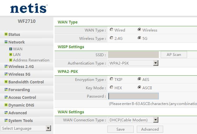

    Może to będzie pomocne:
    http://www.netis-systems.com/Suppory/faq_detail/id/17.html

    Netis ma tryb AP, jakies szersze instrukcje jak to skonfigurować? Bo po 6 godzinach walki sie poddałam.

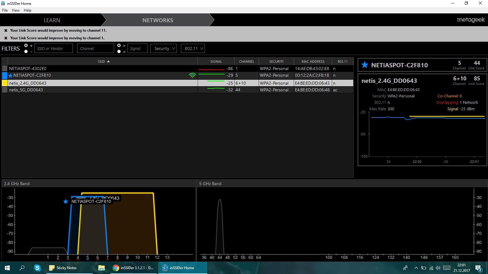

    W miejscu Netisa zrób skan sieci wifi.
    Zainstaluj InSSIDer v2/Home na komputerze i tu wstaw wynik pomiaru sieci.
  • #12 16906030
    Farbiatka
    Poziom 7  
    Posty: 11
    Jak ustawić Netis jako repeater dla Netiaspot z adresem 192.168.1.254?
    o to chodzi?
    moj netiaspot to c2f810

    Jeśli routery mają stać obok siebie (a tak po wykresie można sądzić), to wypadałoby wyłączyć radio w Netiaspocie i pozostawić włączone tylko w Netisie po jego skonfigurowaniu (aby urządzenia te pracujące blisko siebie wzajemnie sobie nie przeszkadzały).

    Tak o to - sygnał z NetiaSpota w tym miejscu jest tak nędzny, że żadnego linku na tym nie zestawisz.

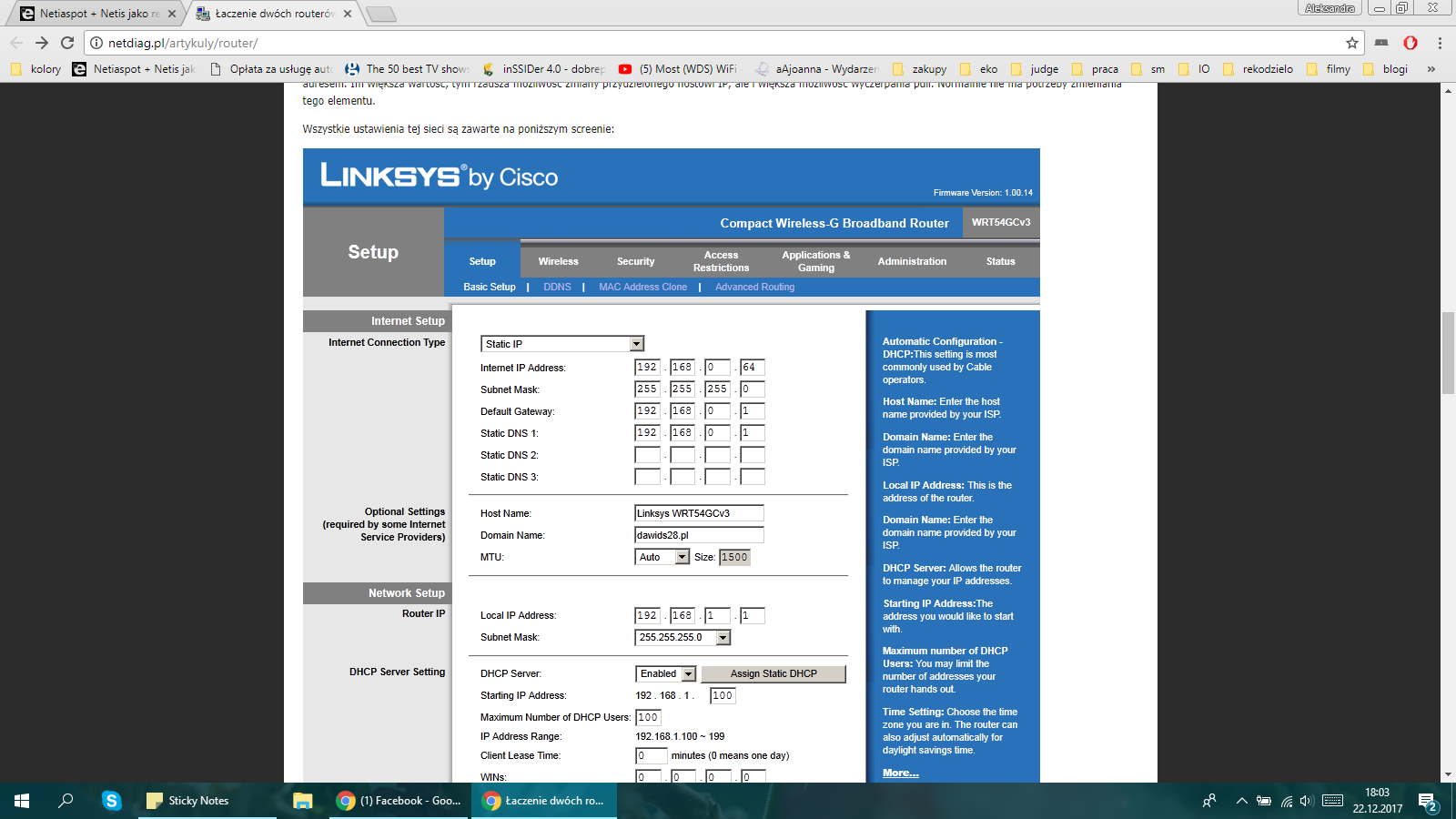

    Łączysz obydwa sprzęty przewodem (z LAN NS do LAN! Netisa).
    I dalej w podobny sposób jak tu ukazano:
    http://netdiag.pl/artykuly/router/

    Dobra, czy w takim razie skoro mam adres netiaspota 192.168.1.254 to co mam wpisać jako maskę i ta reszta przy tej konfiguracji bo z tym się gubię :(

    LAN Netisa możesz ustawić na: 192.168.1.253, maskę na 255.255.255.0
    Ustawienia WANu w przypadku konfiguracji na piechotę nie mają znaczenia.
    Serwer DHCP na netisie należy wyłączyć w ostatnim kroku i po jego wyłączeniu połączyć oba urządzenia ze sobą (pamiętając, że w przypadku konfiguracji w trybie router, czyli domyślnej, kabel z netiaspotu trafia do portu LAN Netisa, a nie portu WAN).
    Po połączeniu obu urządzeń konfiguracja NETISa będzie możliwa pod nowym adresem - 192.168.1.253

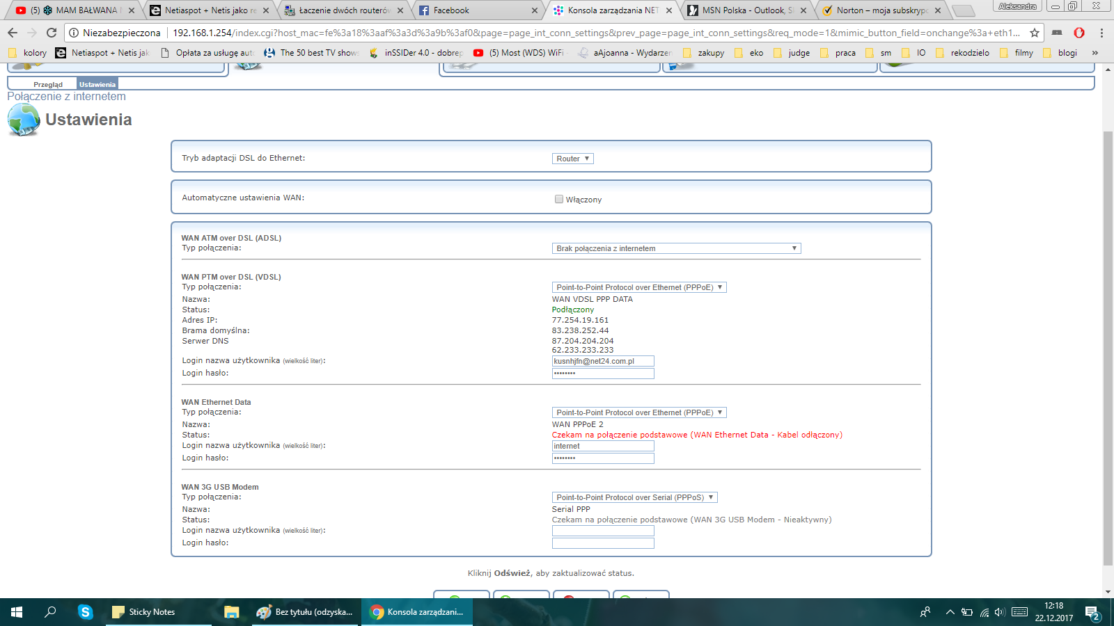

    Da się włączyć tryb Bridge w Netia Spocie, trzeba wejść przez hasło administratora tj. login: admin a hasło: admin_netia
    Wchodzimy w połączenie z internetem -> ustawienia i tam pierwsze okienko przestawiamy z router na bridge i to wszystko tylko restart. Spot wtedy zapali się na kolor róźowy :)
    Potem trzeba skonfigurować połączenie PPPoE na tym Netisie ale czy można tego już nie wiem niech inni się wypowiedzą

    Dobra Panowie jeszcze jedno gdzie ja mam ustawić to statyczne IP w Netiaspocie?
    Bo jak zmieniam tu:WAN PTM over DSL (VDSL)
    to nie zapisuje mi zmian wogole po zastosowaniu i wraca do domysnych i czy pisac takie same dane jak tutaj? http://netdiag.pl/artykuly/router/
