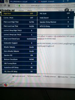

    Witaj, przejrzałem zwykłe menu wzdłuż i wszerz i nie znalazłem tam opcji o które pytasz natomiast w menu serwisowym jest zakładka SOUND a w niej masa opcji ale nie mam pojęcia co oznaczają poniżej zamieszczam obrazem zakładki SOUND w menu serwisowym:

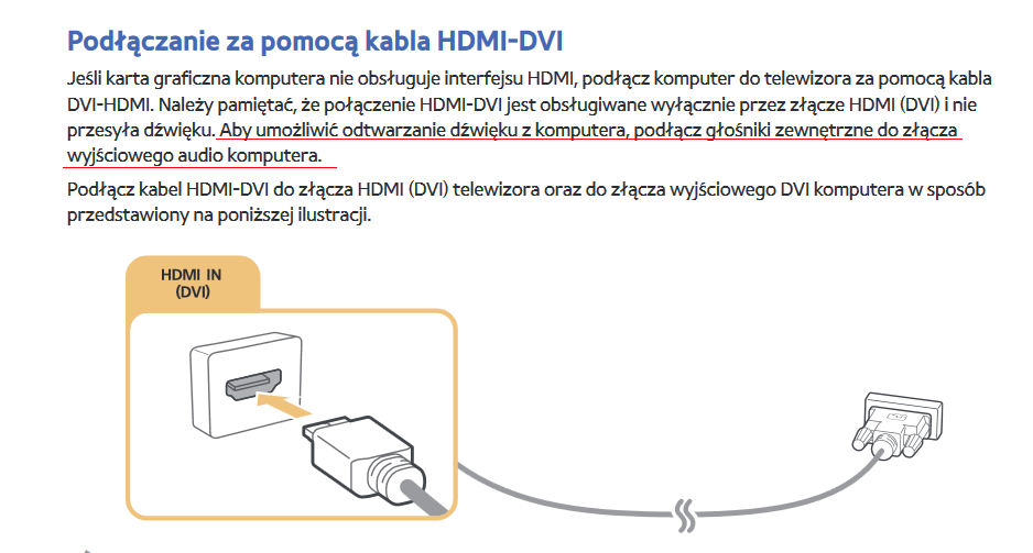

    Dodatkowo w instrukcji obsługi do telewizora model J6300 na stronie samsunga znalazłem coś takiego (mój model to J6370):
    SAMSUNG smart tv UE55J6370FHD nie działa dzwięk wysyłany przez kable RCA
    Więc możliwe że modele z serii 6 i wyżej nie podawają już dzwięku z panelu kompozytowego jednocześnie z wyświetlaniem obrazu przez DVI/HDMI
