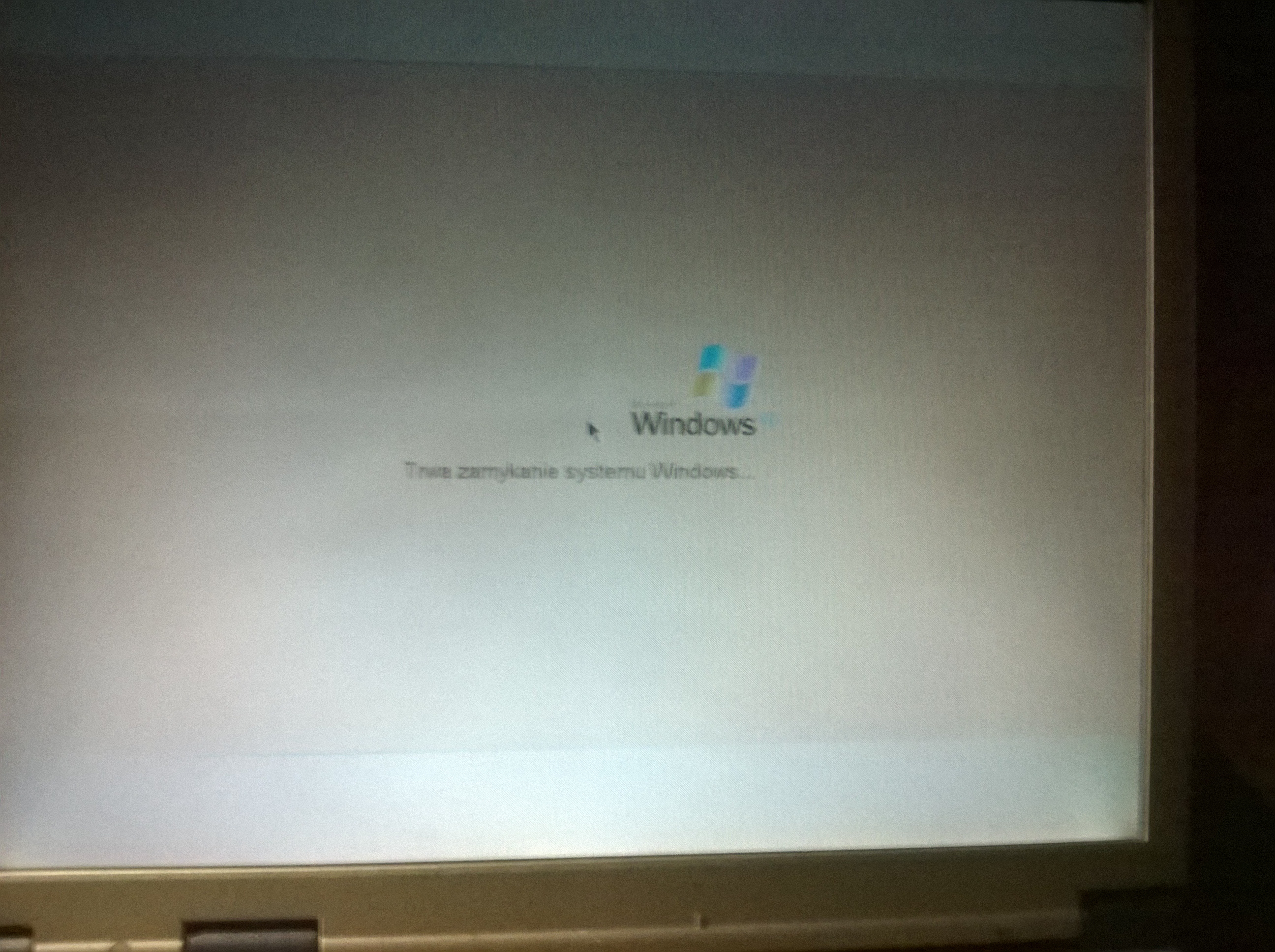

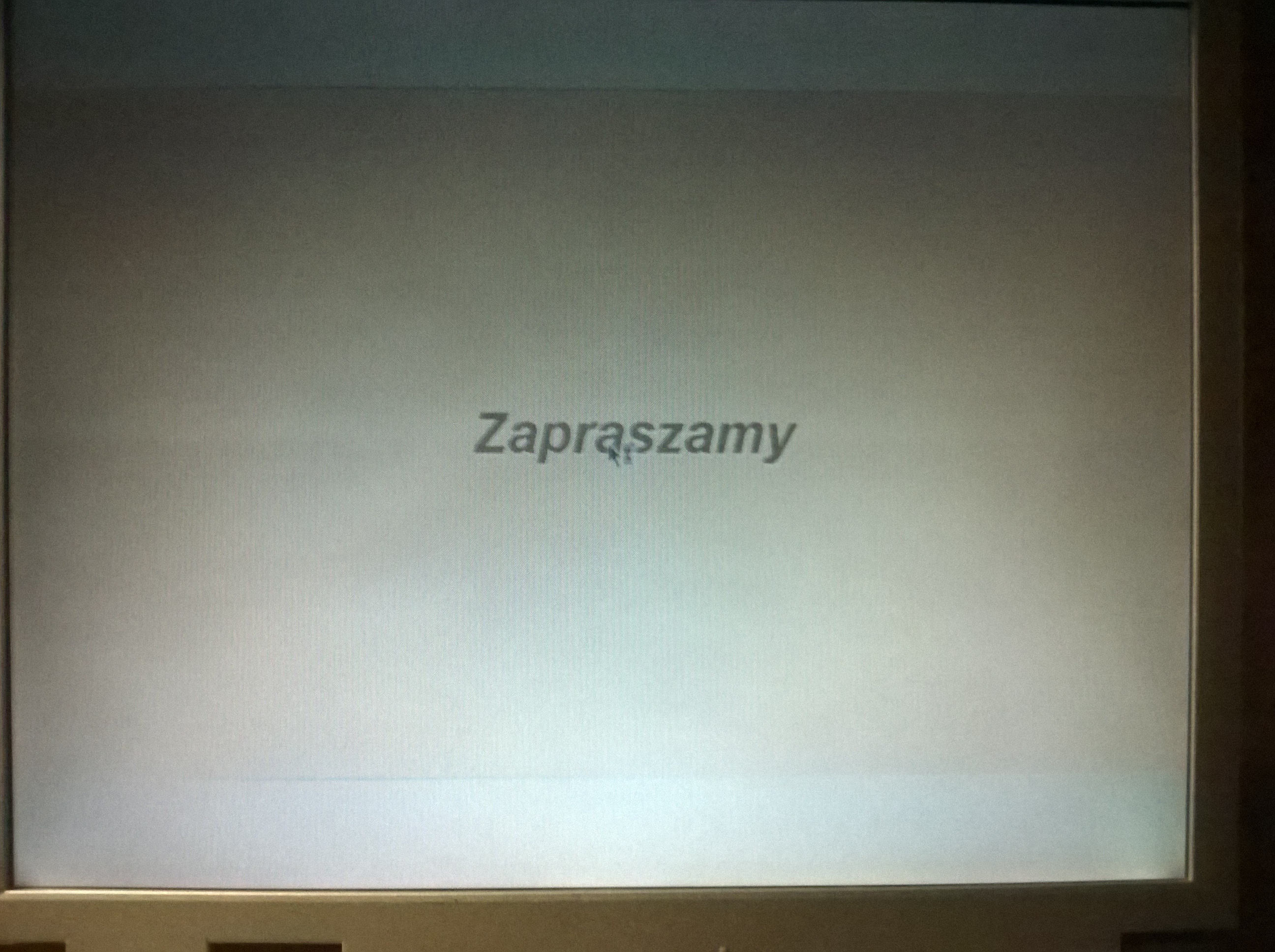

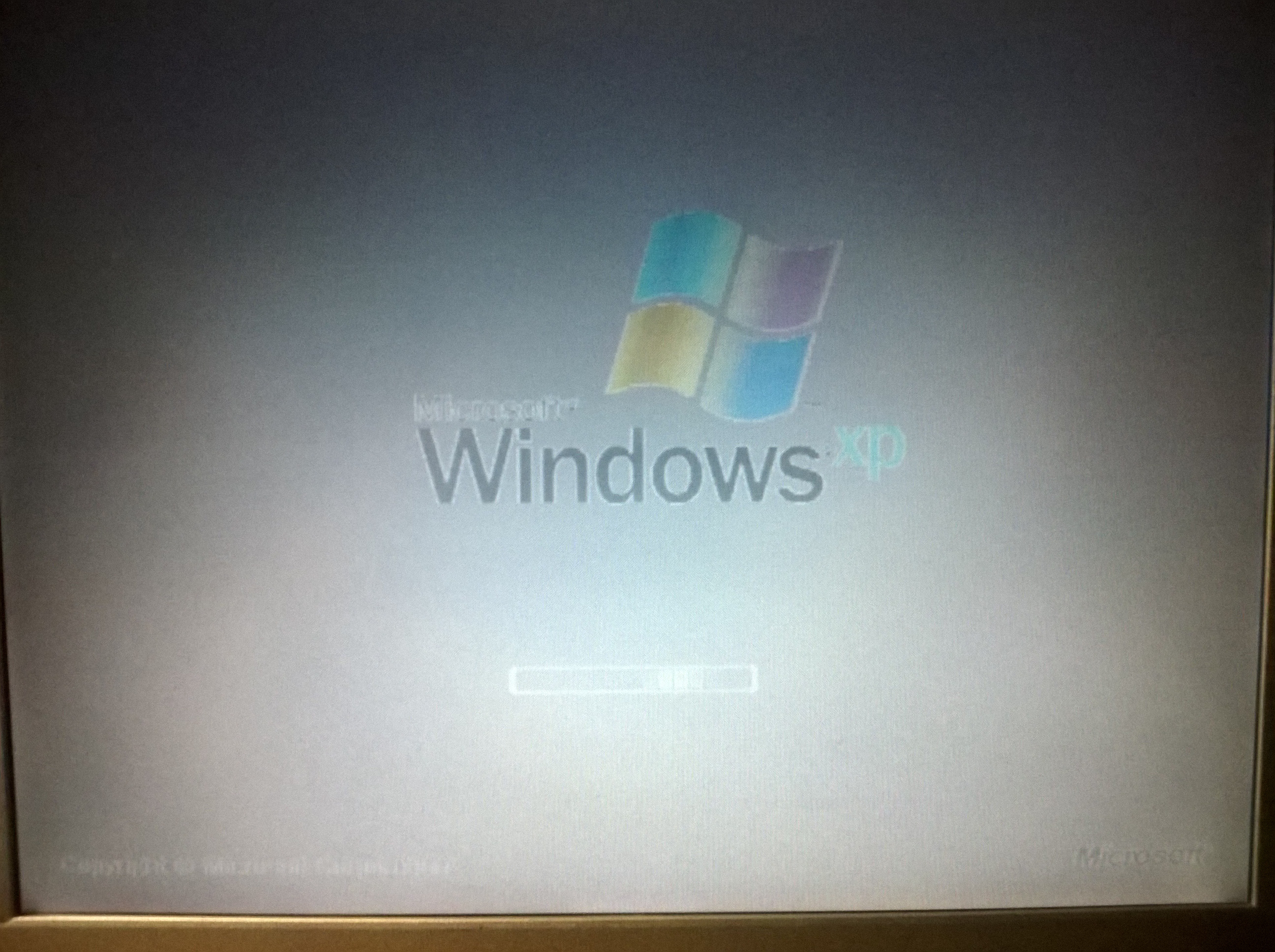

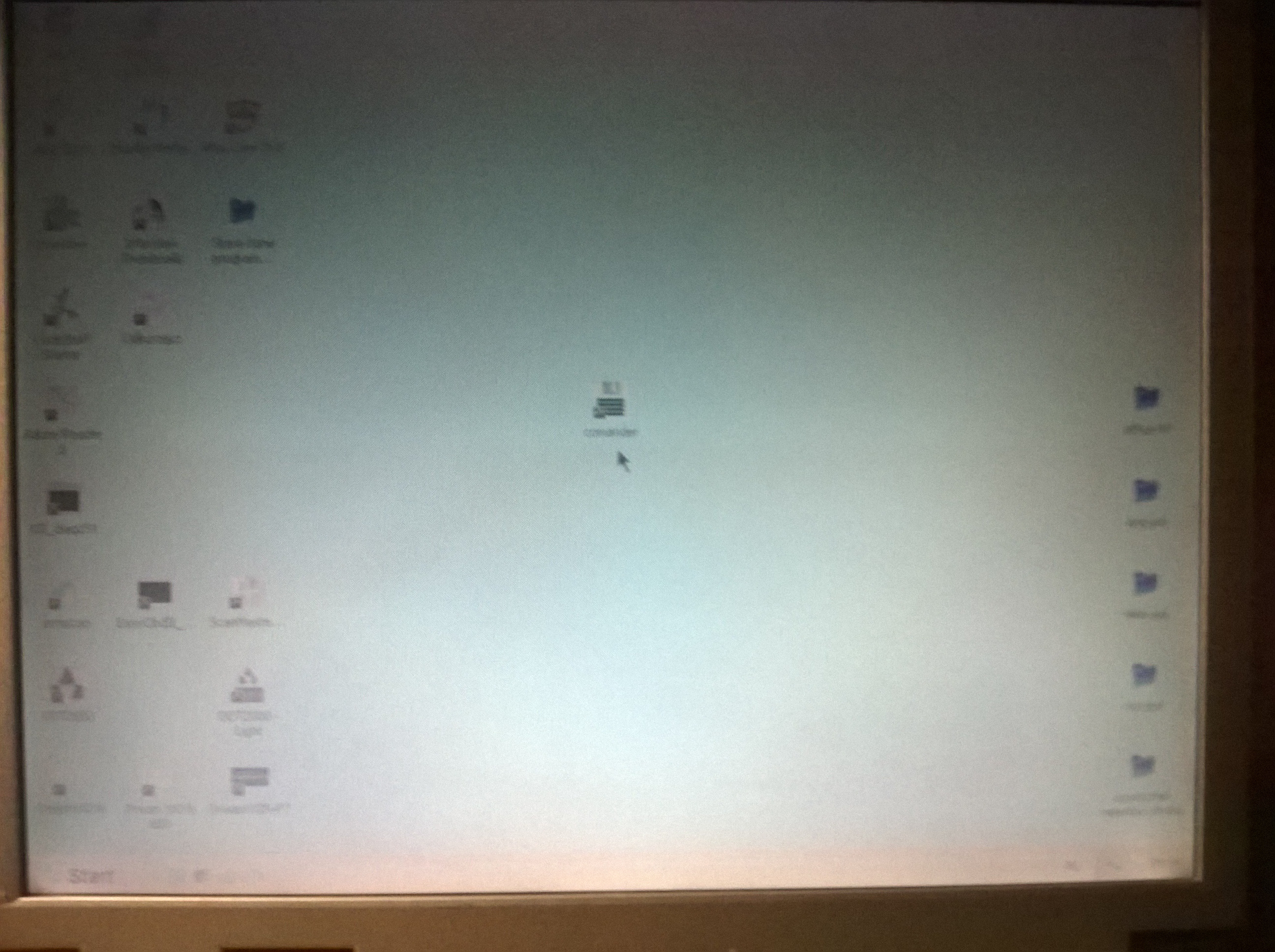

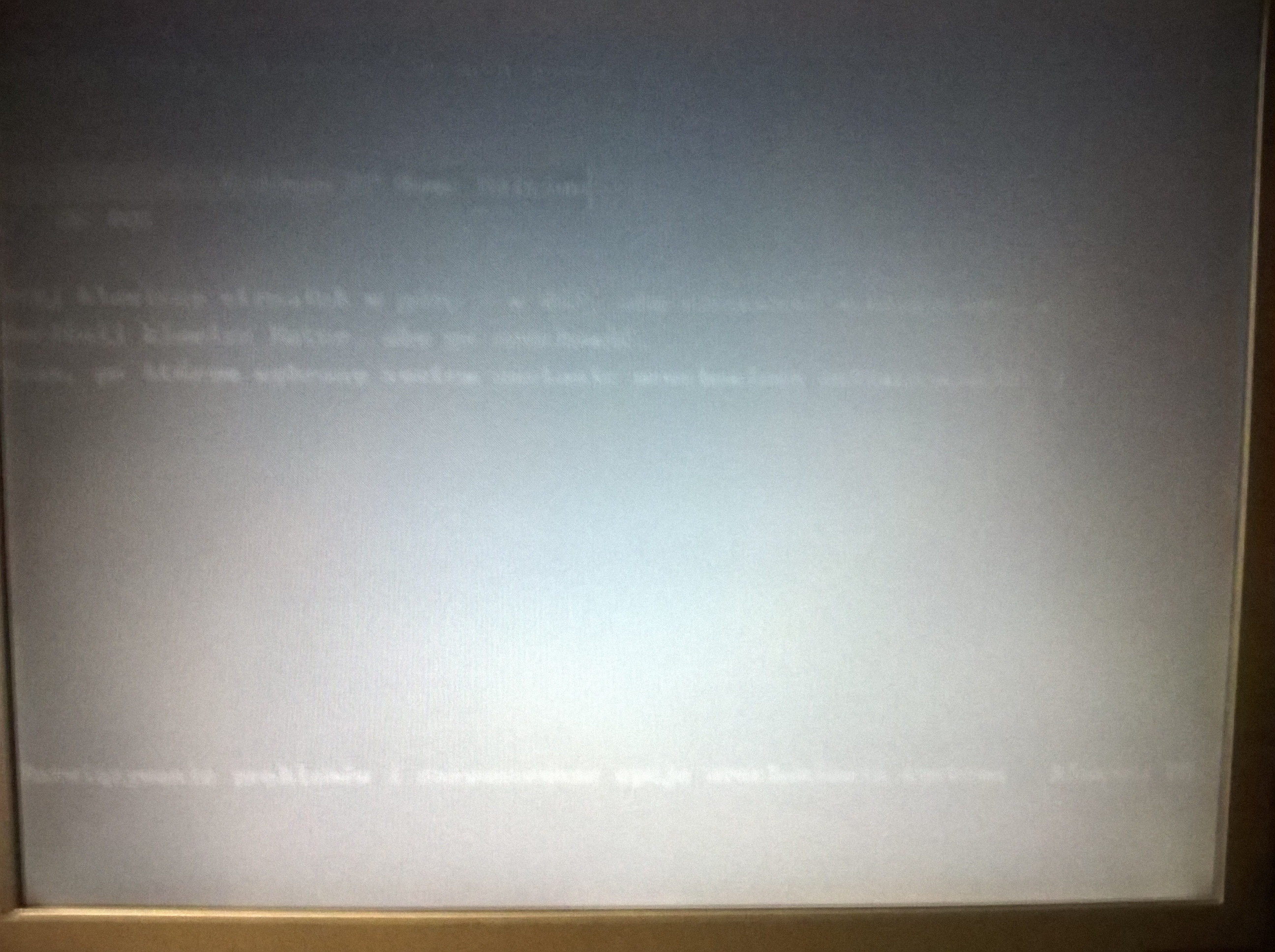

    Pacjent jak w temacie. Wcześniej od czasu do czasu ekran gasł, ale jak się patrzyło z boku to było widać kontury - tak jakby ekran nie był podświetlony. Po ruszeniu (przymknięciu/otwarciu) pokrywy komputera ekran wracał do normy. Myślałem, że jest gdzieś jest przerwa we wiązce w zawiasie, ale jak udało mi się tam dostać, to nic tam nie znalazłem. A że usterka nie była zanadto upierdliwa, więc tak to trwało.
    Ale pojawił się nowy problem polegający na mocno (mniej niż poprzednio) przyciemnionym i przez to mało czytelnym ekranie. Ruszanie pokrywą nie pomaga.
    Przedstawione to jest na załączonych zdjęciach.Aristo FT-8800 - Ekran przyciemniony, brak reakcji na ruszanie pokrywąAristo FT-8800 - Ekran przyciemniony, brak reakcji na ruszanie pokrywąAristo FT-8800 - Ekran przyciemniony, brak reakcji na ruszanie pokrywąAristo FT-8800 - Ekran przyciemniony, brak reakcji na ruszanie pokrywąAristo FT-8800 - Ekran przyciemniony, brak reakcji na ruszanie pokrywą
    Na zdjęciach ekran jest dużo jaśniejszy, niż jest w rzeczywistości.
    Pytanie sprowadza się do tego, jaka może być przyczyna i czy sensowne będą próby naprawy. Czy problem tkwi w podświetleniu matrycy, czy to coś poważniejszego.

    Ostatnio spotkałem taki problem na forum ze stacjonarnym PC.
    Winne było "pieczone" GPU.
    Na zewnętrznym monitorze jak?

    Nie wiem jak rozumieć - "pieczone" GPU.

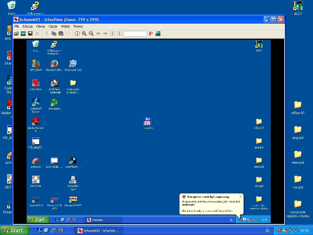

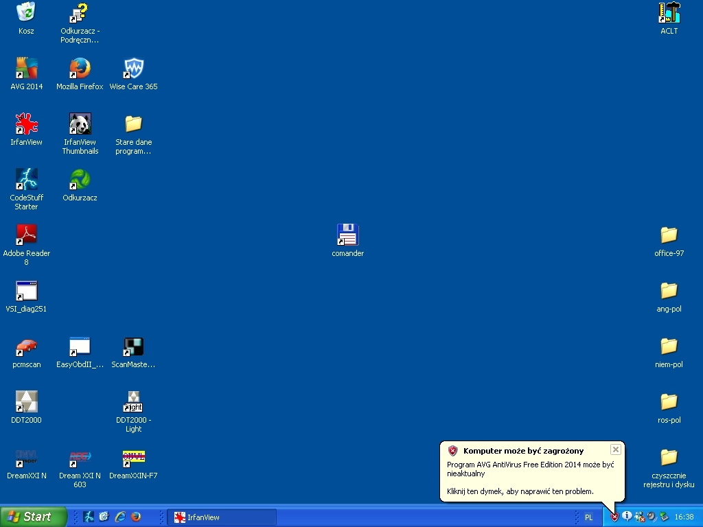

    Do zewnętrznego monitora nie mam w tej chwili dostępu, nie mam też kabelka, żeby lapka podpiąć pod telewizor, ale wpadłem na pomysł, aby zrobić zrzuty ekranu, zapisać je na dysk i wyświetlić na innym lapku. Wynik jest taki.
    Wydaje mi się, że tu jest wszystko w porządku.
    Jutro pójdę za kabelkiem i wdepnę z lapkiem do serwisu - jaka będzie ich diagnoza.

    W serwisie komputerowym orzekli, że padła matryca i że będę miał kłopot ze znalezieniem takiej. Ale udało się. Matryca podmieniona i lapek działa.
