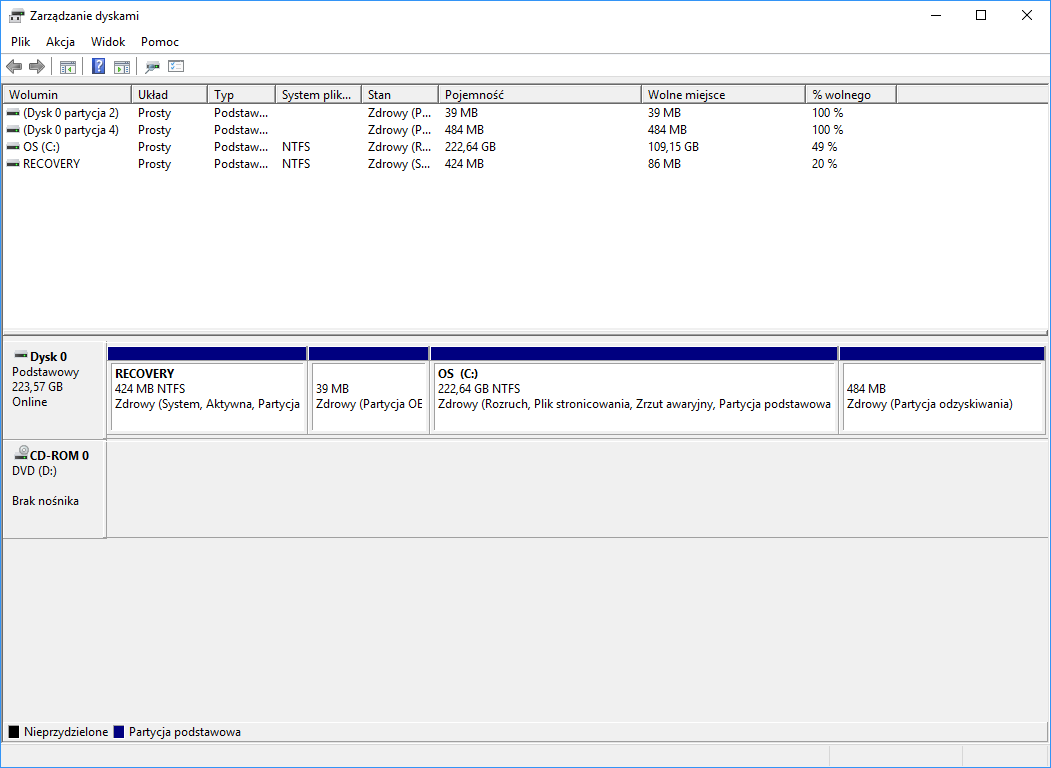

    Czy możliwe jest, że w dysku SSD padła mi jedna z kości NAND Flash Memory?
    Objaw jest taki, mam dwa takie same laptopy z takimi samymi dyskami SSD ADATA SX930 240 GB.
    Na jednym z laptopów świeżo po instalacji było 170 GB wolnego miejsca, na drugim to samo, teraz jest dziwna sytuacja, na drugim laptopie jest wolne tylko 108 GB, a zajęte 60 GB.
    Nic takiego na tym laptopie nie ma, szukałem już wszędzie i nie mogę znaleźć co zajmuje mi niby tyle miejsca...
    Rzeczywista pojemność dysku to 222 GB, a więc:
    222- 60 = 162 GB wolnej przestrzeni.
    Czy mogę taki dysk wysłać po prostu na gwarancję?

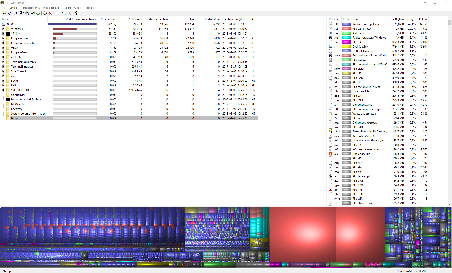

    Całą sytuację ukazują poniższe zrzuty ekranu:
    SSD ADATA SX930 240 GB - Utrata pojemności, różnice w wolnym miejscuSSD ADATA SX930 240 GB - Utrata pojemności, różnice w wolnym miejscuSSD ADATA SX930 240 GB - Utrata pojemności, różnice w wolnym miejscu

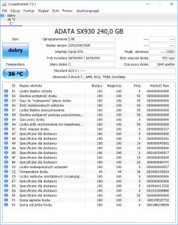

    Podeślij SMART dysku oraz sprawdź ile wynosi wielkość pliku Pagefile.sys (jest to plik ukryty, systemowy).

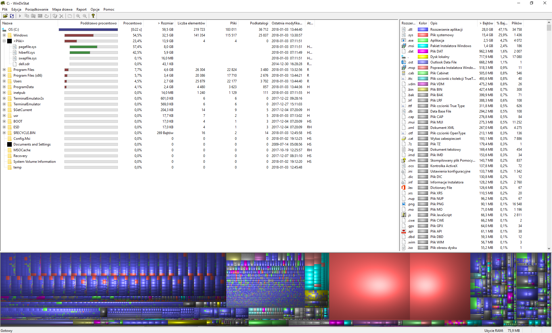

    Widoczne jest to nawet na zrzucie ekranu powyżej tylko nie rozwinąłem sekcji. W sumie 13,9 GB.
    Z samych obliczeń mi tu coś nie pasuje, włączałem też bootowalnego linuxa i tak samo pokazywał pojemność.
    SSD ADATA SX930 240 GB - Utrata pojemności, różnice w wolnym miejscu SSD ADATA SX930 240 GB - Utrata pojemności, różnice w wolnym miejscu

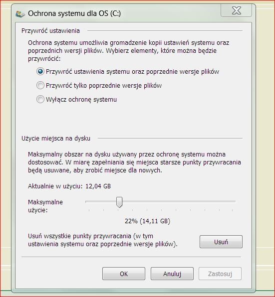

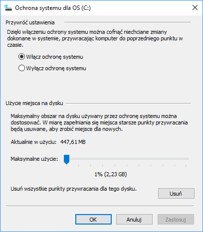

    Punkty przywracania niedawno usuwałem:

    A czy zrzut ekranu z programu WinDirStat nie mówi już wszystkiego? Patrzyłem z poziomu linuxa, Windowsa Mini XP, z włączonymi plikami ukrytymi i za każdym razem mam 60 GB zajęte na dysku 222 GB a wolnego mam 109 GB, bez sensu.

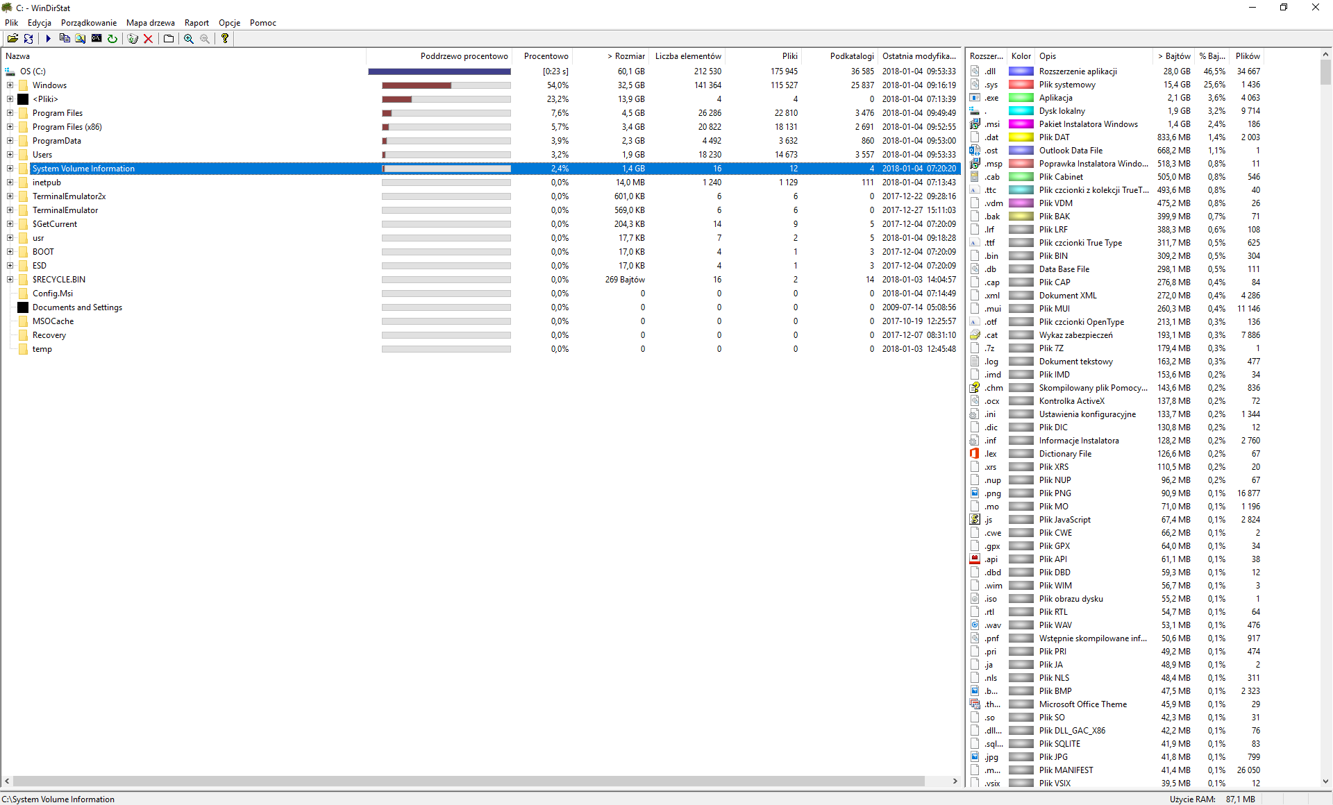

    Nadaj sobie pelne prawa do System Volume Information i sprawdz ponownie.

    @Sztandar18 wykonales to co podalem?
  • #14 16934886
    Sztandar18
    Posty: 852
    Pomógł: 75
    Ocena: 104
    @Kolobos
    Tak:

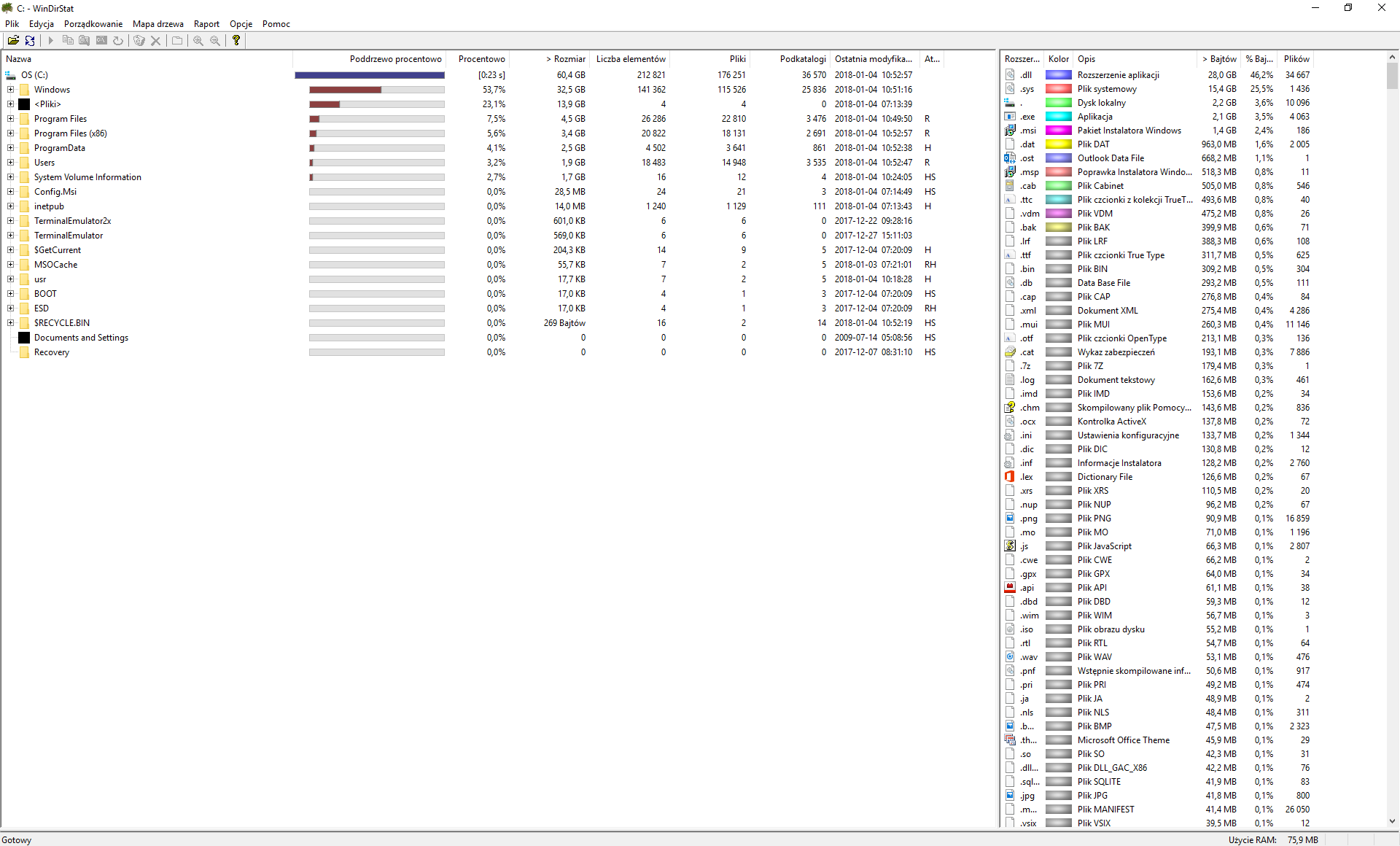

    To teraz jeszcze to samo dla 5 ostatnich katalogow.
  • #16 16934991
    Sztandar18
    Posty: 852
    Pomógł: 75
    Ocena: 104
    Tak to wygląda, dalej brakuje 60 GB:

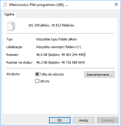

    Tak z absolutnie czystej ciekawości. Jak wejdziesz w folder C: zaznaczysz wszystko (mając pokazane ukryte pliki) i klikniesz właściwości to jak wyświetli? Tam są dwie wartości - rozmiar danych i miejsce na dysku. Ciekawy jestem czy się coś w nich objawi.

    Kończą mi się pomysły.
