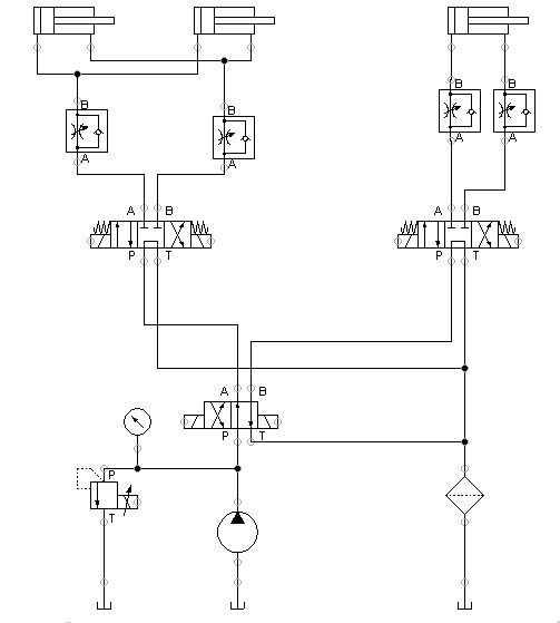

    Potrzebuję pomocy przy sprawdzeniu zgodności schematu prasy hydraulicznej.
    Prasa składa się z siłownika głównego oraz dwóch siłowników pomocniczych. Prasa ma realizować ruchy:
    1. Wysunięcie siłownika głównego.
    2. Wsunięcie siłownika głównego.
    3. Wysunięcie siłowników pomocniczych.
    4. Wsunięcie siłowników pomocniczych.
    Czy niniejszy schemat odzwierciedla powyższe wymagania?

    A po co dolny nieoznaczony zawór? Jeśli do odcięcia, to coś nie halo. Do dwóch pozostałych dałbym po prostu zasilanie i spływ do zbiornika.
