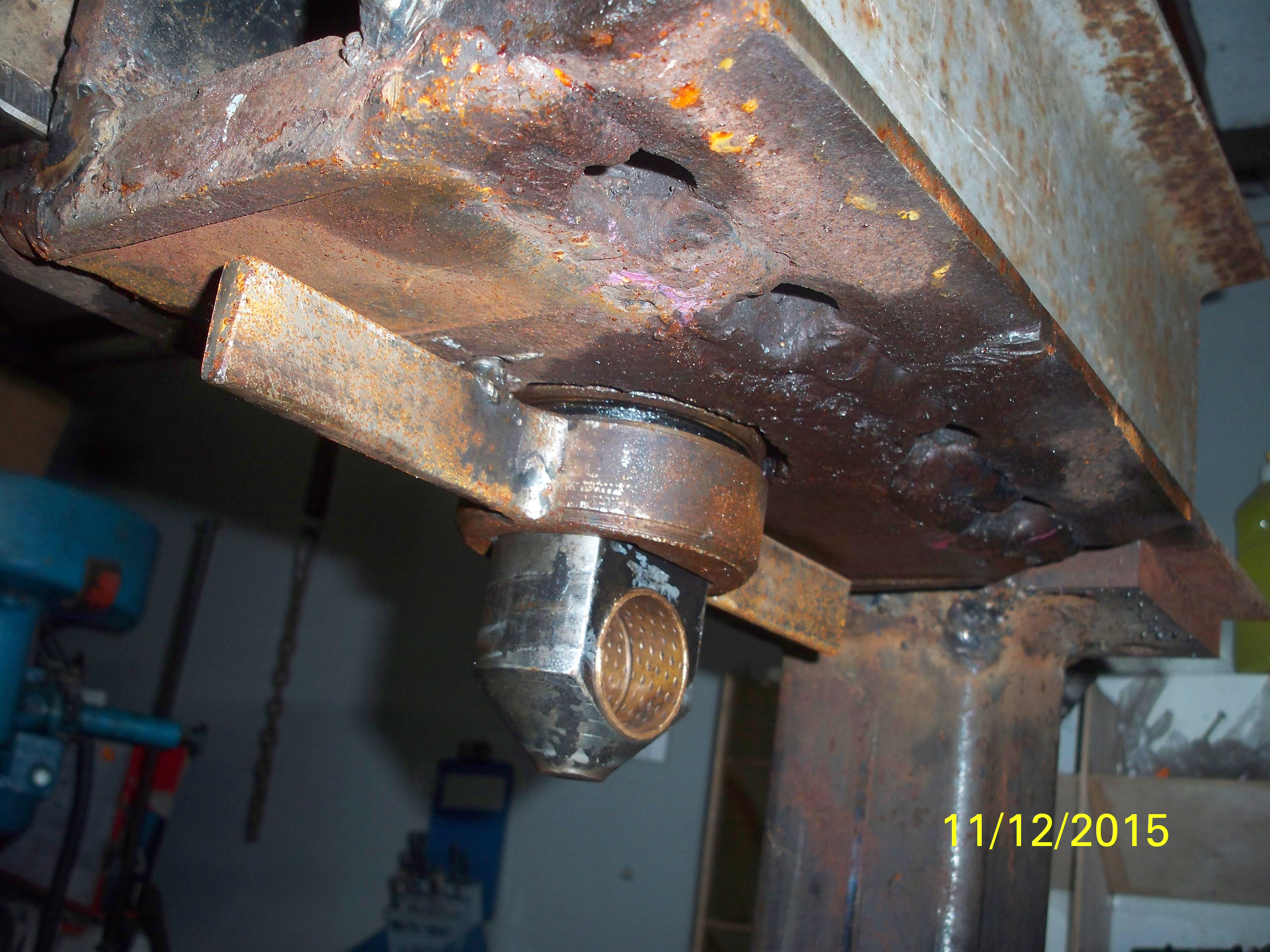

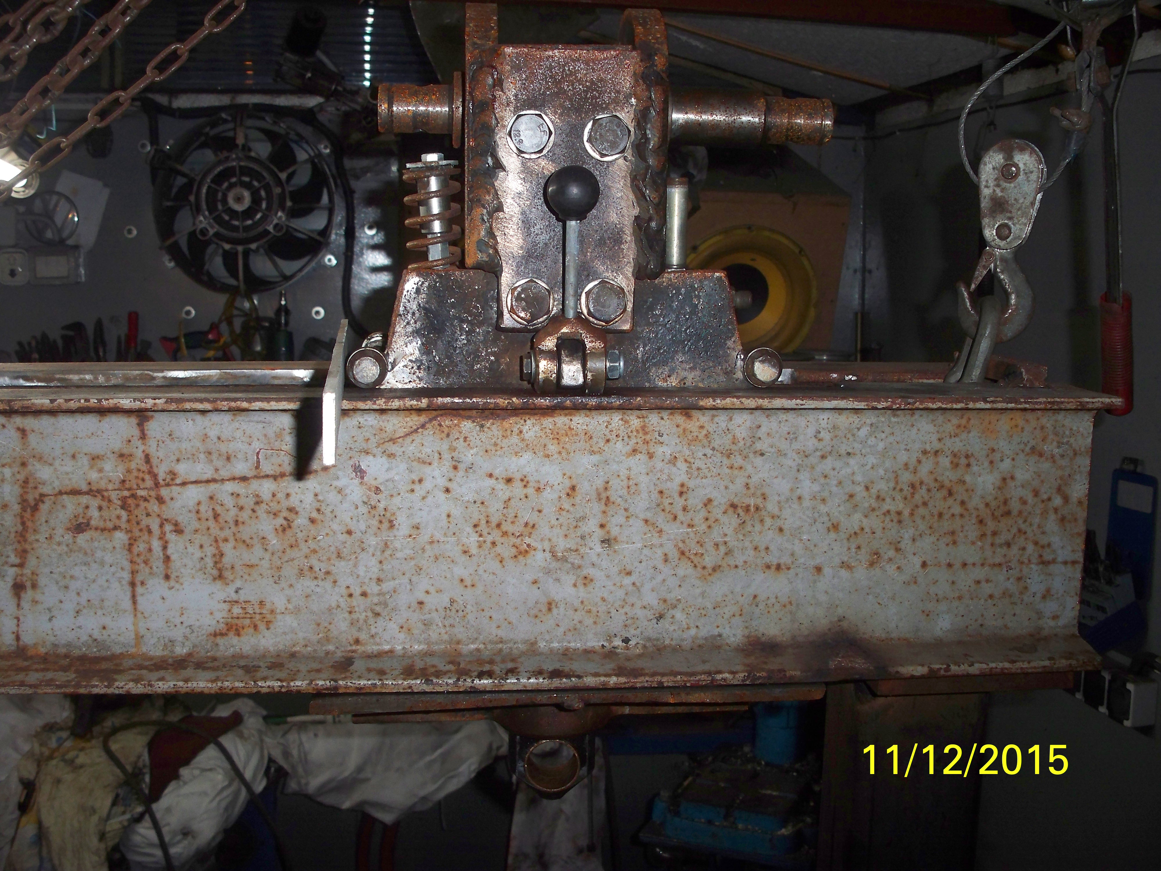

    Dodaję zdjęcia ramy do prasy którą wykonałem
    spójrzcie ogólnie co jest dobre a co nie hehe :shocked!:
    Proszę o sprawdzenie schematu prasy hydraulicznej i poprawę błędów profile boczne 100 x 100 x 5
    Proszę o sprawdzenie schematu prasy hydraulicznej i poprawę błędów dwuteowniki 180 x 80
    Proszę o sprawdzenie schematu prasy hydraulicznej i poprawę błędów przesuwany wózek z siłownikiem
    Proszę o sprawdzenie schematu prasy hydraulicznej i poprawę błędów Proszę o sprawdzenie schematu prasy hydraulicznej i poprawę błędów regulacja wysokości ''stołu''
