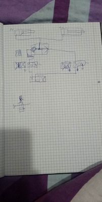

    Proszę o pomoc w narysowaniu i wyjaśnieniu działania schematu dwóch siłowników pneumatycznych jednoswtronnego działania w którym tłoczyska działają naprzemiennie.
    Dziękuję bardzo za pomoc.

    Zamieść to co już zrobiłeś.

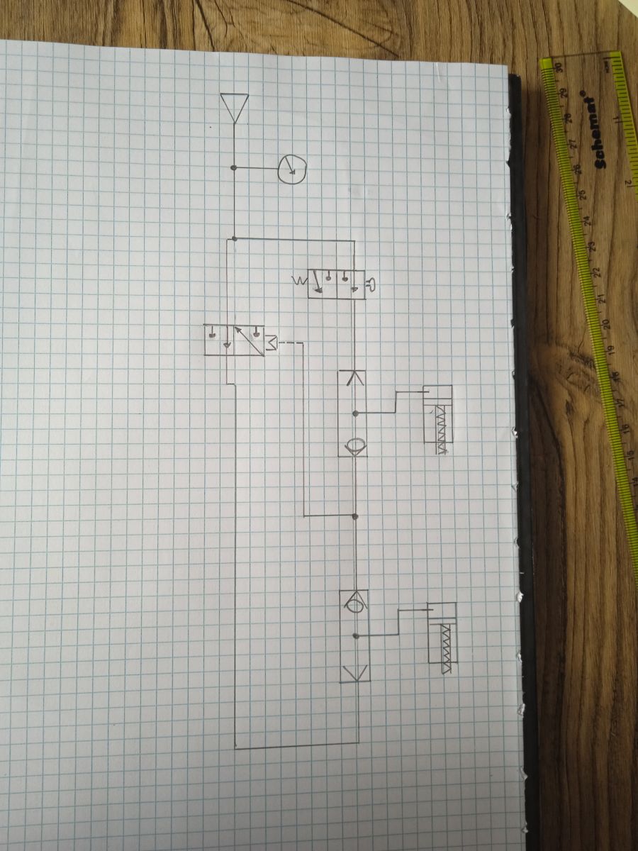

    Schemat siłowników pneumatycznych jednostronnego działania

    Takie uwagi.
    Zawór monostabilny powinien być narysowany w pozycji startowej.
    W drugim zaworze chyba czegoś brakuje.
