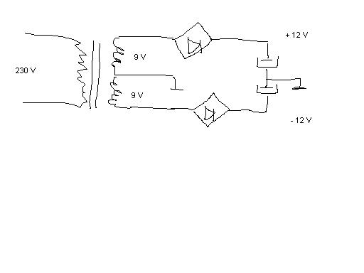

    Posiadam taki transformator o 2 uzwojeniach wtórnych 2 x 9V. Potrzebuję symetrycznego zasilania. Czy mogę połączyć 2 złącza uzwojenia wtórnego (tam są 4 złącza) aby uzyskać napięcia 9V - 0 - 9V, a nie 9V - 0V i 9V - 0V??

    Możesz takie napięcia uzyskać przez połączenie dwóch uzwojeń wtórnych w szereg (tzw.trafo z odczepem). Masa będzie w środku a napięcia + oraz minus na zewnętrznych wyprowadzeniach (oczywiście za mostkiem).
    Przesyłam rysunek jak to ma być.

    po 1 tylko kolego aleksander1 w twoim przypadku uzuskasz 2 plusowe zasilania aby zasilanie było symetryczne czyli + i - 1 dioda musi być odwrotnie
    po2 twój prostownik daje prostowanie 1 połówkowe przez co trzeba dawać duże kondensatory filtrójące lepiej zastosować 4 diody połączone w mostek gretza i masz prostownik dwópołówkowy
    Przecież to jest idea, nie rysowałem specjalnie całego mostka, poza tym wydają mi się te rzeczy tak oczywiste.
    Oczywiście dolny mostek musi "wytworzyć" minus.
    Pozdro

    h jaworski to nie są diody a mostki gretza

    piszę wyraźnie 4 diody połączone w mostek gretza czyli mogą być 4 diody odpowiednio jak i gotowy mostek gretza nie ma żadnej różnicy gotowy mostek gretza to właśnie 4 diody w 1 obudowie a mostek ma 4 wyprowadzienia i wtedy ten cały schemat jest jeszcze bardziej do bani bo na schemacie są niby 2 mostki po co??

    Kolego h jaworski proszę sprawdzić swój drugi oraz czwarty post w tym temacie. Raz polecamy mostek Gretza drugim razem ganimy, a do bani to są Kolego Twoje posty, zmieniasz zdanie jak chorągiewka.
    Narysuj lepszy schemat, czekam.

    Piszę o mostku gretza bo na twoim schemacie widzę diody a kolega arcuss chyba widzi tam mostki gretza leżeli kolega arcuss ma rację i narysowałeś tam mostki gretza to po co one tam są jak w tym przypadku mogą być zwykłe diody i to jeszcze bardziej światczy że narysowałeś to żle chcesz schemat to masz proszę dodaje że masy muszą byc połączone za sobą i jeszce 1 przy zasilaniu 9v zmiennego w twoim przypadku za żadne skary nie uzyskasz tam 12v co nalwyżej 7v bo zasilacz jest 1 połówkowy pezez spadek napiecia na diodzie i po odfiltrowaniu masz maksimum 7v

    Twój schemat jest lepszy. Wiesz zastanawiam się że pomimo ukończenia studium a następnie politechniki nikt nigdy nie rysował tego układu w ten sposób. Fakt tam powinny być diody (już taki odruch). Odnośnie tych 7 V to nie mogę się z Tobą zgodzić, przecież szczytowe napięcie pozostaje bez zmian nawet na jednej połówce. Bez obciążenia i z kondensatorem powinno być 9 V*pierw. z dwóch.

    Napięcie wyjściowe będzie równe faktycznie 9*pierwiastek z 2 ale pomniejszone o spadek na diodach prostowniczych i dalszy spadek po obciążeniu. Dotego dochodzi kwestia samego trafo. Czy ma ono środkowe wyprowadzenie z uzwojenia wtórnego czy dwa po 9V. Jeśli ma dwa to można uzyskać te +/-12V albo i zupełnie nic (teoretycznie), bo jak połączy się w szereg dwa identyczne uzwojenia początkiem lub końcem to napięcia wyjściowe będą niewiele obbiegać od zera
