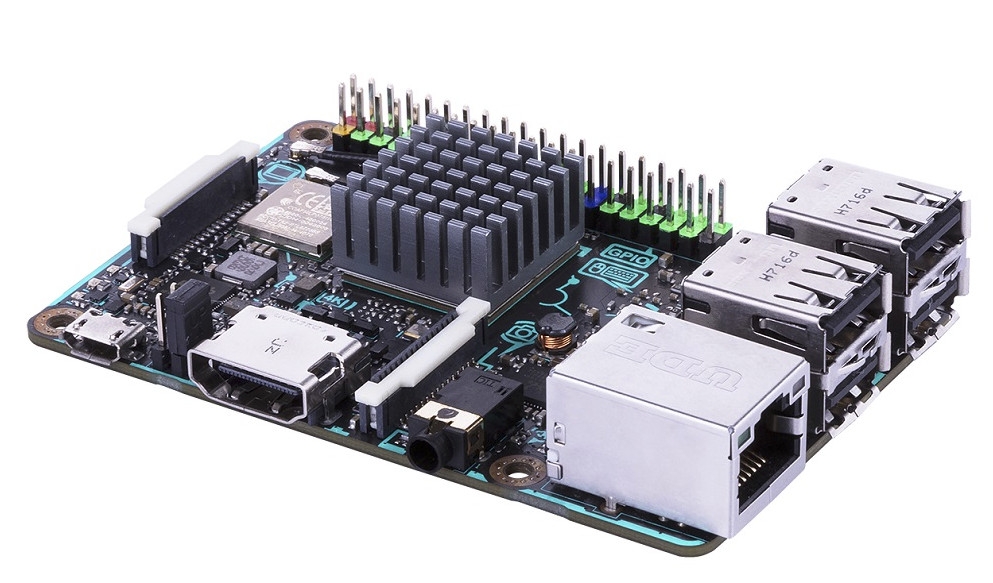

Tinker Board S to nowy model płytki prototypowej tajwańskiej firmy ASUS.
Tinker Board S stanowi ulepszony wariant Tinker Board.
Sercem komputera jest układ RK3288 firmy Rockchip zawierający czterordzeniowy procesor ARM typu Cortex-A17 o taktowaniu 1.8GHz i procesor graficzny Mali-T764 o taktowaniu 500MHz.
Producent komputera zapewnia wsparcie dla systemu Android w wersji 6.0 oraz dystrybucji systemu Liux, takich jak: Debian 9. Płytka posiada wlutowane 2GB pamięci RAM typu LPDDR3 i 16GB pamięci eMMC (flash).
Komputer posiada wlutowany moduł Wi-Fi/Bluetooth.
Komputer posiada: port Gigabit Ethernet (RJ45), 4 porty USB 2.0, wejście/wyjście dźwięku w postaci pojedynczego złącza typu mini jack, wyjście HDMI oraz wyprowadzenia interfejsów, takich jak: MIPI-DSI, SP/DIF, UART (4 porty), I2C (2 porty), SPI (2 porty), PWM (2 wyjścia) i GPIO (28 wejść/wyjść). Układ wyprowadzeń odpowiada Raspberry Pi.
Oprócz tego na płytce komputera znajduje się złącze karty pamięci typu micro SD.
Wymiary płytki komputera odpowiadają Raspberry Pi i wynoszą około: 85.6 x 54 mm. Waga - 55 gramów. Płytka wymaga zasilania napięciem 5V. Pobór prądu wynosi do 3A.
Więcej informacji na temat Tinker Board S znaleźć można na stronie produktu.
Komputer do sprzedaży trafić ma przed końcem pierwszego kwartału 2018 roku za niecałe 80 dolarów amerykańskich (ok. 280 zł).
