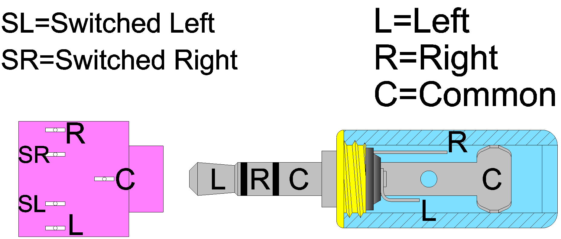

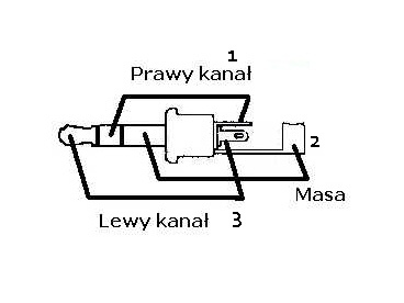

#1 16951974 11 Sty 2018 11:31 Grzesiek434 Grzesiek434 Poziom 2 Posty: 2 Autor tematu Post #1 16951974 11 Sty 2018 11:31 Witajcie kupiłem sobie jack 3.5 mm aby naprawić słuchawki i niewiem który jest to kanał lewy a który prawy proszę o pomoc Załączniki: 2018-01-11_11.24.19.jpg (3.34 MB) Musisz być zalogowany, aby pobrać ten załącznik.
#2 16951993 11 Sty 2018 11:41 chemik22 chemik22 Poziom 14 Posty: 115 Pomógł: 10 Ocena: 27 Pomocny post? (+1) Post #2 16951993 11 Sty 2018 11:41 Powinno pomóc: ..można też multimetrem łatwo sprawdzić co jest z czym połączone.. ale to tylko taka dygresja jakby rysunek nie pomógł... Promuję tematy: 09.01.2019 Choinka (3D) oparta o Xmega i diody RGB (WS2812B) 23.12.2017 Amatorski multiczujnik oparty o XMEGA32E5
Pomocny post #3 16952001 11 Sty 2018 11:42 barton21 barton21 Poziom 26 Posty: 688 Pomógł: 79 Ocena: 192 Pomocny post? (+3) Pomocny post Post #3 16952001 11 Sty 2018 11:42 Patrząc na zdjęcie od lewej strony. Pierwszy pierścień to masa, drugi pierścień prawy kanał , trzeci pierścień lewy kanał. Promuję tematy: 14.12.2021 Gdzie znajdę starsze wersje (1.10.000) DLOADX/GUARDX? Satel daje od 1.19 1.20.
#4 16952012 11 Sty 2018 11:48 goldi74 goldi74 Poziom 43 Posty: 8058 Pomógł: 1367 Ocena: 1533 Pomocny post? (+1) Post #4 16952012 11 Sty 2018 11:48
#5 16952017 11 Sty 2018 11:51 Grzesiek434 Grzesiek434 Poziom 2 Posty: 2 Autor tematu Pomocny post? (0) Post #5 16952017 11 Sty 2018 11:51 Dzięki spróbuje tak przylutować
