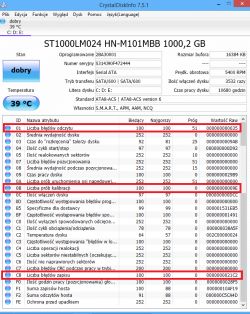

    Hej mam pewnego rodzaju problem od dłuższego czasu dysk twardy w moim laptopie jest niestabilny. Ściągnąłem program CrystalDiskInfo lecz pokazuje stan dobry leczy gdy wchodzę w menadżer zadań w zakładce procesy pokazuje mi ze zużycie dysku jest na poziomie 100 % przy odpalonej tylko przeglądarce, a gdy wyłącze wszystko spada do 2% po czym znów skacze do 100% i tak w kółko przeszkadza mi to ponieważ mam spadki fps-ów i zwiesza się cały windows , Przy czym zużycie procesora to jakieś 7 % a pamięć jakieś 40%. Dysk posiadam taki
    SEAGATE 1TB SATA II 2.5" (ST1000LM024).

    W tych dyskach często uszkodzeniu ulega mechanika dysku, co ciekawe w sposób niewidoczny dla niedoświadczonego użytkownika, bo w SMART będzie status ok. Pokaż SMART dysku. Wzrost wartości RAW w 01, 0B i C8 może o tym świadczyć. Możesz też weryfikować SMART przy użyciu HDSentinel - on już wykryje takie problemy.

    Tak, jeszcze dalsza część, szczególnie wartość C8, bo tu może być najwięcej błędów. Dysk wymaga co najmniej weryfikacji, czy wartości 01 i 0B nie wzrastają oraz w jakim tempie narastają (jeśli rosną). Skan w MHDD w takim stanie dysku zapewne niewiele wykaże.
    EDIT: Stosunkowo duże C8, jeszcze nie tragiczne, ale mikroprzycięcia mogą występować. Jeśli te wartości rosną (także zależy od tempa przyrostu), to na to uszkodzenie tylko wymiana jest ewentualnym wyjściem. Sugeruje to początku problemów natury mechanicznej tego dysku - jak w większości problemów z tymi modelami.

    Do weryfikacji jak szybko wartości te rosną i czy rosną. Sprawdź też dodatkowo, czy masz skanowanie w czasie rzeczywistym włączone (monitor antywirusowy) i czy coś się nie pobiera/aktualizuje jak pisałem.
    Te parametry monitoruj:
    SEAGATE 1TB SATA II 2.5" (ST10 - Dysk twardy w laptopie
  • #15 16956837

    Na wypadek pogorszenia stanu dysku backup ważnych danych dobrze byłoby zrobić, skoro występują zawieszenia. Dodatkowo później skan powierzchni w MHDD wykonać, zamieścić wyniki skanu oraz SMART po skanie (porównać wartości). Wg SMART stan dysku nie jest na tyle poważny, by występowały dłuższe zawieszenia, niemniej głównie przy zapisywaniu danych na dysk (np. ładowanie filmów na YT, stron internetowych) mogą następować zawieszenia chwilowe, to samo podczas grania. Jeśli natomiast występują dłuższe przycięcia, to niekoniecznie jest to wina dysku.
