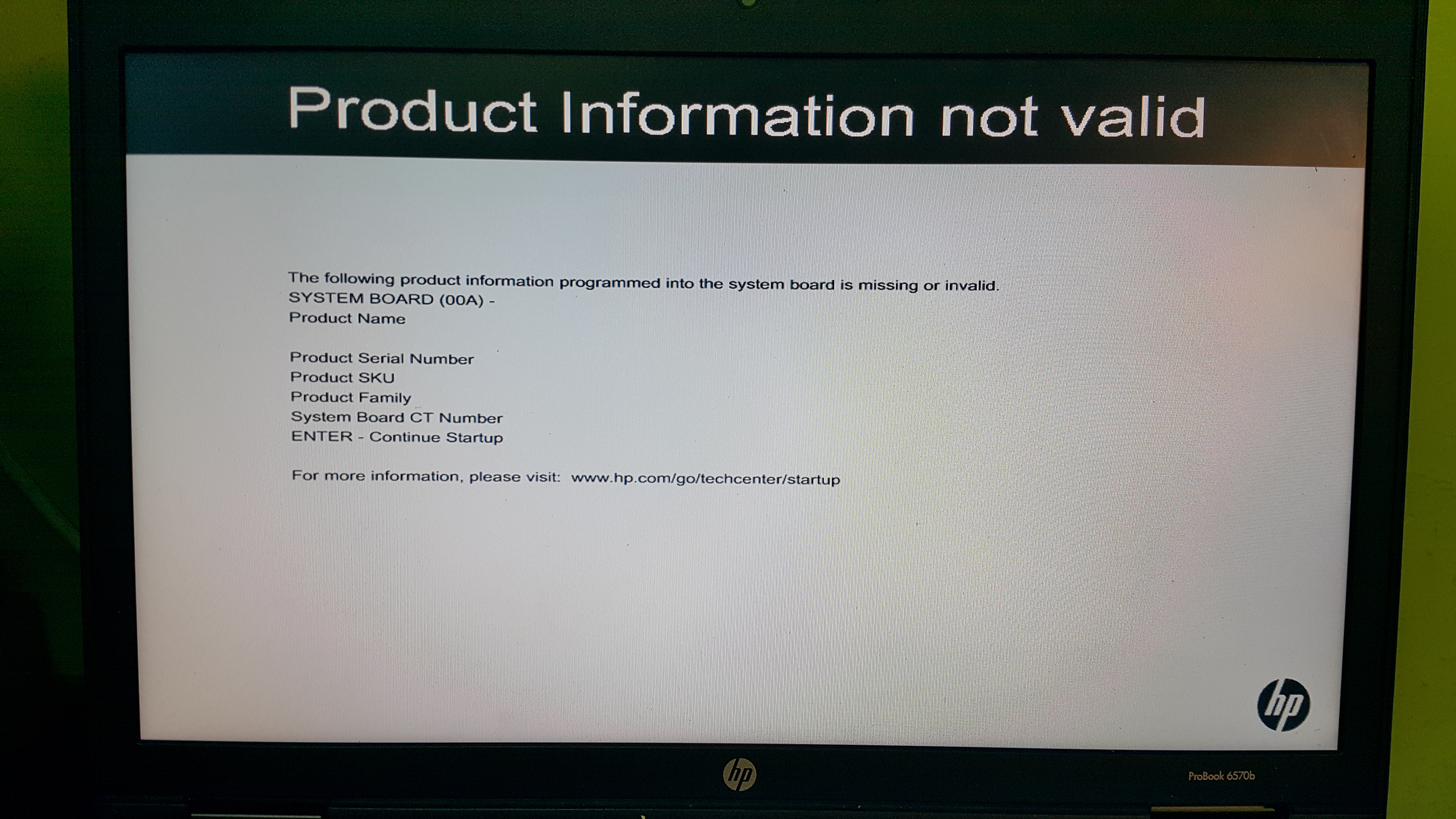

    Witam. Mam laptopa jak w temacie. Jak mam się pozbyć komunikatu który wyskakuje mi przy każdym włączaniu laptopa? Za każdym razem muszę kliknąć ente aby laprop wystartował:
    HP ProBook 6570b - komunikat przy starcie, jak się tego pozbyć

    Problem pokazał się z dnia na dzień czy np.: był wgrywany jakiś modyfikowany wsad?

    Laptop jest polizingowy i kiedyś był używany w sądzie. Ja programatorem wgrałem nowy BIOS, myślałem że to pomoże ale jednak nie pomogło i cały czas to wyskakuje

    Było już o tym na forum. Trzeba użyć HP DMI Tools i uzupełnić dane.

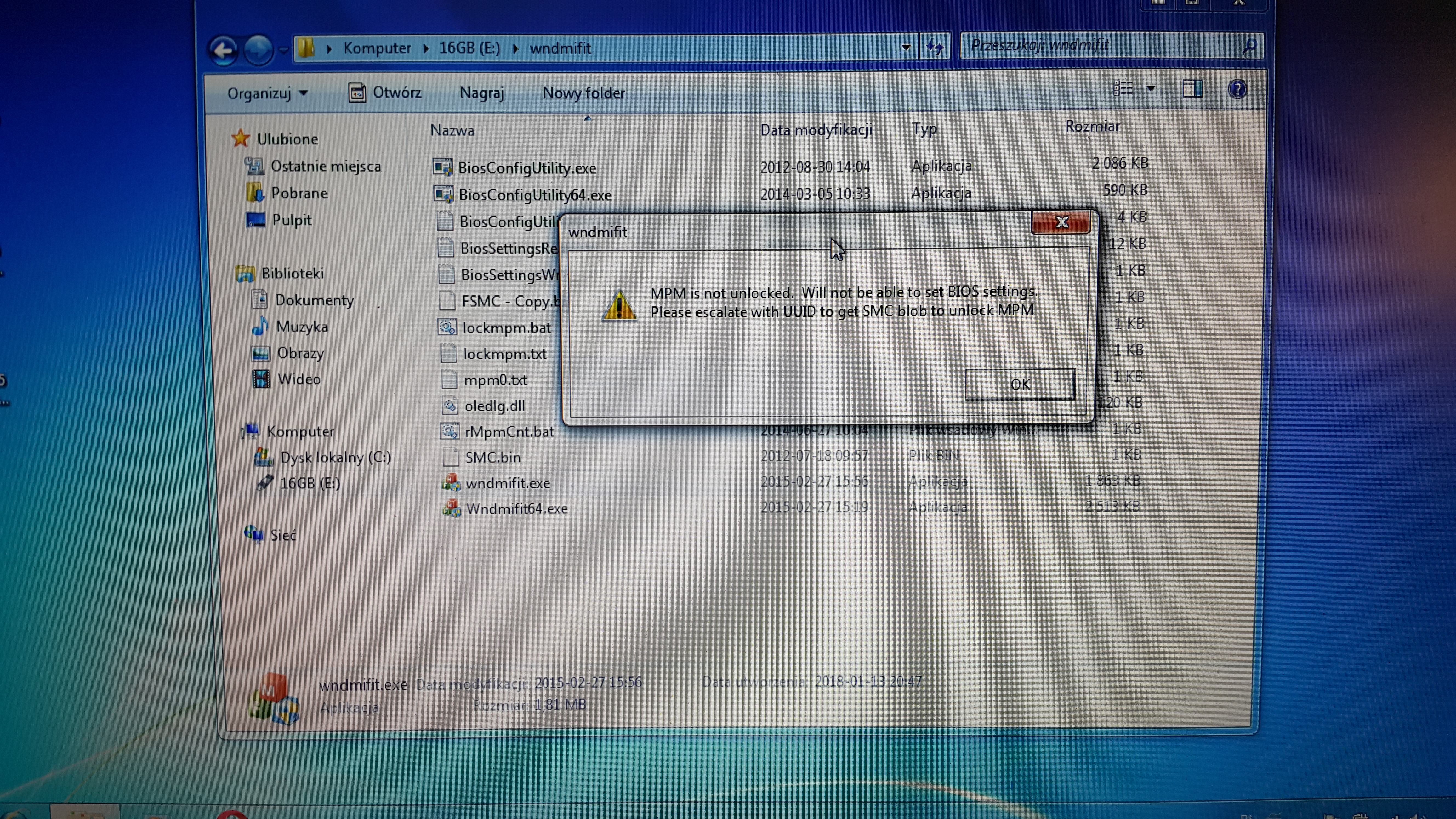

    ...uruchamiam system i odpalam plik wndmifit.exe i mam takie info:

    Laptop musi być w Manufacturing Program Mode.

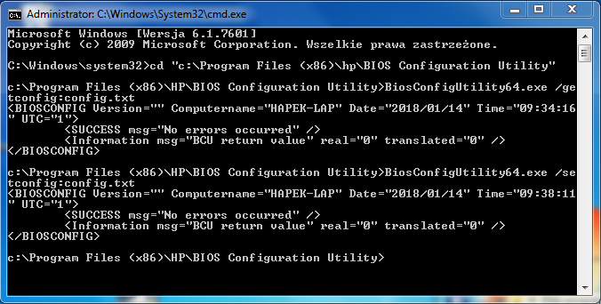

    No i jest mały problem. Wszystko zrobiłem jak w opisywanym artykule: http://losiakit.pl/wylaczenie-hp-manufacturing-program-mode/. Wygenerowałem sobie plik config.txt. Dla próby dodaję np. brakującą linię Produkt Name, czy też zmienię Manufacturing Programming Mode z *Lonk na Unlock, zapiszę zmiany, potem wpiszę komędę BiosConfigUtility64.exe /setconfig:config.txt to ostatecznie nic się nie dzieje bo jak z powrotem wygeneruję plik txt to w pliku nie ma żadnych zmian które zrobiłem wcześniej. Czy może ronię coś nie tak? Poniżej screen w którym dokładnie widać co po kolei zrobiłem:
