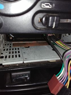

    Na wstępnie pragnę zaznaczyć że nie mam zielonego pojęcia o samochodach, a to jest mój pierwszy - Daewoo Lanos 1.5 16V z 2001, w którym dzisiaj montowałem system audio i podczas wyciągania radia, jeden z jego wtyków zahaczył o części zabudowy i coś się zerwało. Na początku myślałem, że to tylko jakiś kabelek od wtyku radia, bo przestało działać, lecz potem przy próbie zapalenia samochodu okazało się, że brakuje mu iskry i nie odpali. Na zapłonie świecą się tylko kontrolki (nie tarcza), radio coś prądu dostaje, ale tylko wyświetlacz się podświetla. Nie mam pojęcia co mogłem zepsuć i stąd pytanie jakie mogą być przyczyny takiego zjawiska?
    Chciałbym jutro dojechać samochodem do pracy :(
    Odłącz radio sprawdź wszystkie bezpieczniki, zrób fotkę co to jest to coś.
    Odłączyłem radio, sprawdziłem bezpieczniki (wszystkie ok), ale dalej nic.
    Zahaczyło o ten metalowy koszyczek na zdjęciu:
    Daewoo Lanos 1.5 16V 2001 - Brak iskry po montażu systemu audio
    A co się zerwało to nie wiem, wszystkie kabelki dociskałem i wydaje się być ok. Po prostu radio się wyłączyło, jakby ktoś np. wtyczkę wyciągnął.

    A ja twierdzę, że radio i rzucenie palenia są ściśle powiązane, a bezpieczniki źle sprawdzone. Ewidentnie brakuje zasilania. Zobacz w czarnej kostce, PO WŁĄCZENIU ZAPŁONU zasilanie ma być na żółtym i na czerwonym przewodzie. Sprawdzaj próbówką.

    Dzisiaj szwagier mi pomógł i rzeczywiście - sprawdziłem tylko bezpieczniki pod maską, a były jeszcze w środku obok pedałów... głupota nie boli :P
    Bezpiecznik od radia się spalił, pozostałe były mocno zaśniedziałe, w tym właśnie taki od wtrysku paliwa i po lekkim przeczyszczeniu wszystko wróciło do normy :)
    Wymieniłem już wszystkie, żeby nie mieć więcej problemów.
