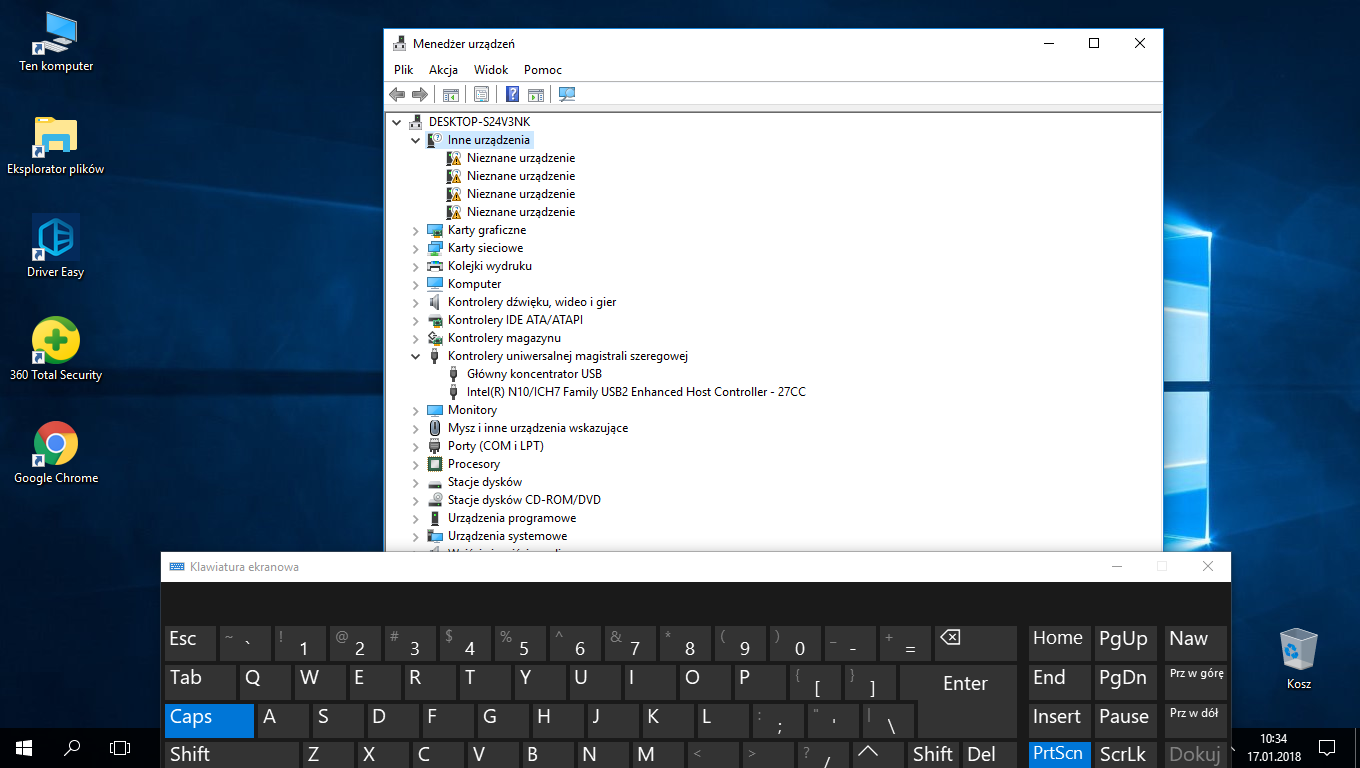

    Witam. Zrobiłem format komputera i po czym nie działa mi klawiatura i myszka na USB, a gdy podłączę klawiaturę i myszkę pod wejście P2/S to mysz i klawiatura działa normalnie. Przed formatem wszystko działalo. W BIOSie mam wszystko włączone. W menedzer urzadzen sa jakies wykrzykniki ale nie idzie tego zaktualizowac.
    Plyta glowna: MSI G31TMP35
    Porty USB: 2.0

    Inne urządzenia pod USB działają?

    Podaj identyfikatory tych wszystkich urzadzen z menadzera (ven i dev lub pid i vid), tylko nie wklejaj screenow!
    System masz 64bitowy?
    Skoro masz nieznane urzadzenia to sterowniki nie sa zainstalowane...

    Identyfikatory nieznanych urządzeń:
    PCI\VEN_8086&DEV_27C9&SUBSYS_75291462&REV_01
    PCI\VEN_8086&DEV_27C9&CC_0C0300

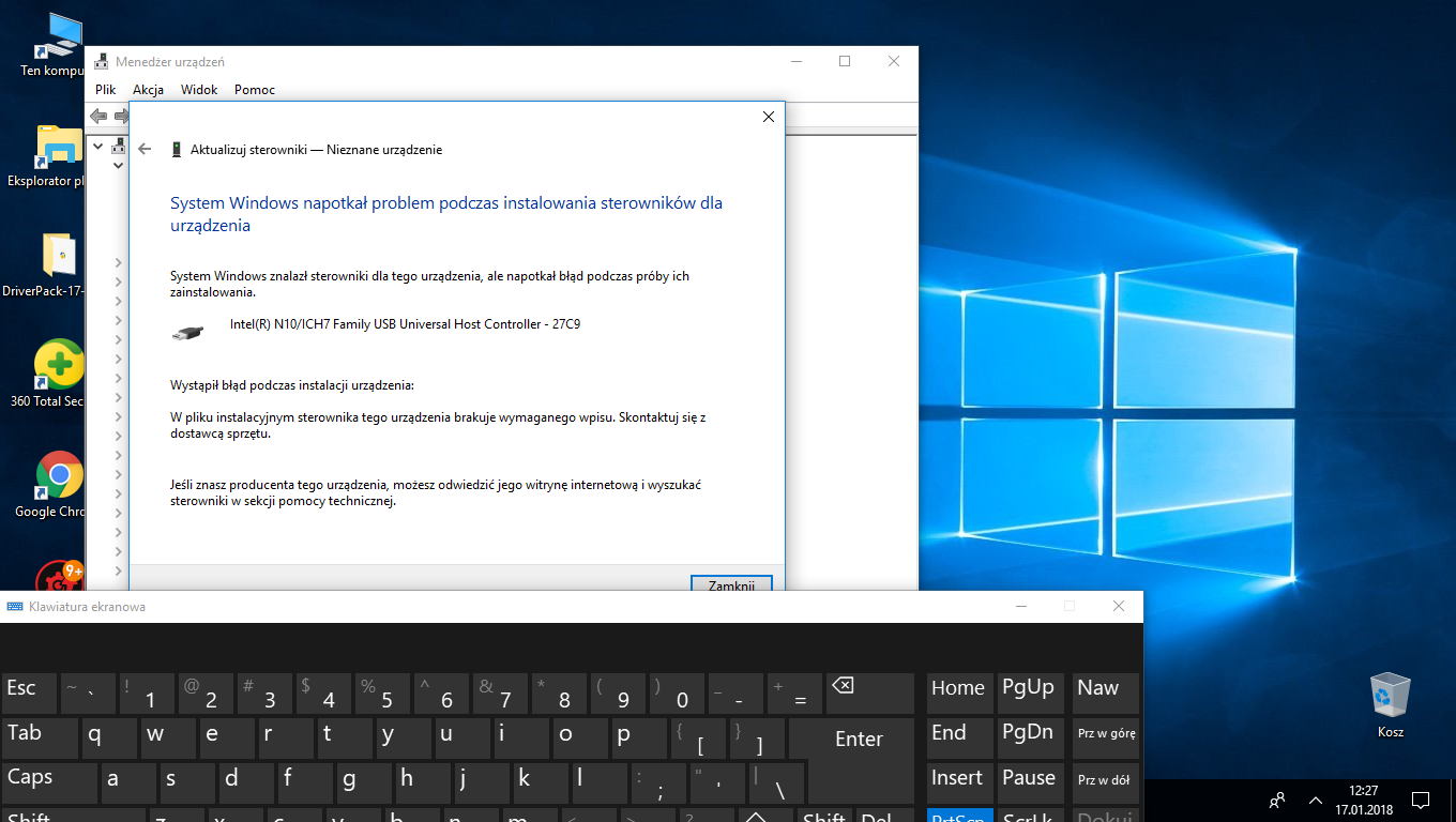

    Mam wybrać szukanie automatycznie?
  • #15 16967851
    Kolobos
    Spec od komputerów
    Posty: 85182
    Pomógł: 17174
    Ocena: 10460
    Masz tak wybrac zeby sie zainstalowalo, jezeli sie nie zainstaluje to znaczy, ze zle wybrales.

    Mysz i klawiatura nie działa - Mysz i klawiatura nie działa po formacie

    Sprawdzałem i nic nie ma.
  • #19 16967880
    Kolobos
    Spec od komputerów
    Posty: 85182
    Pomógł: 17174
    Ocena: 10460
    Te pod W7 tez nie pasuja?
    Sprobuj usunac te cztery urzadzenia i uruchomic ponownie system.

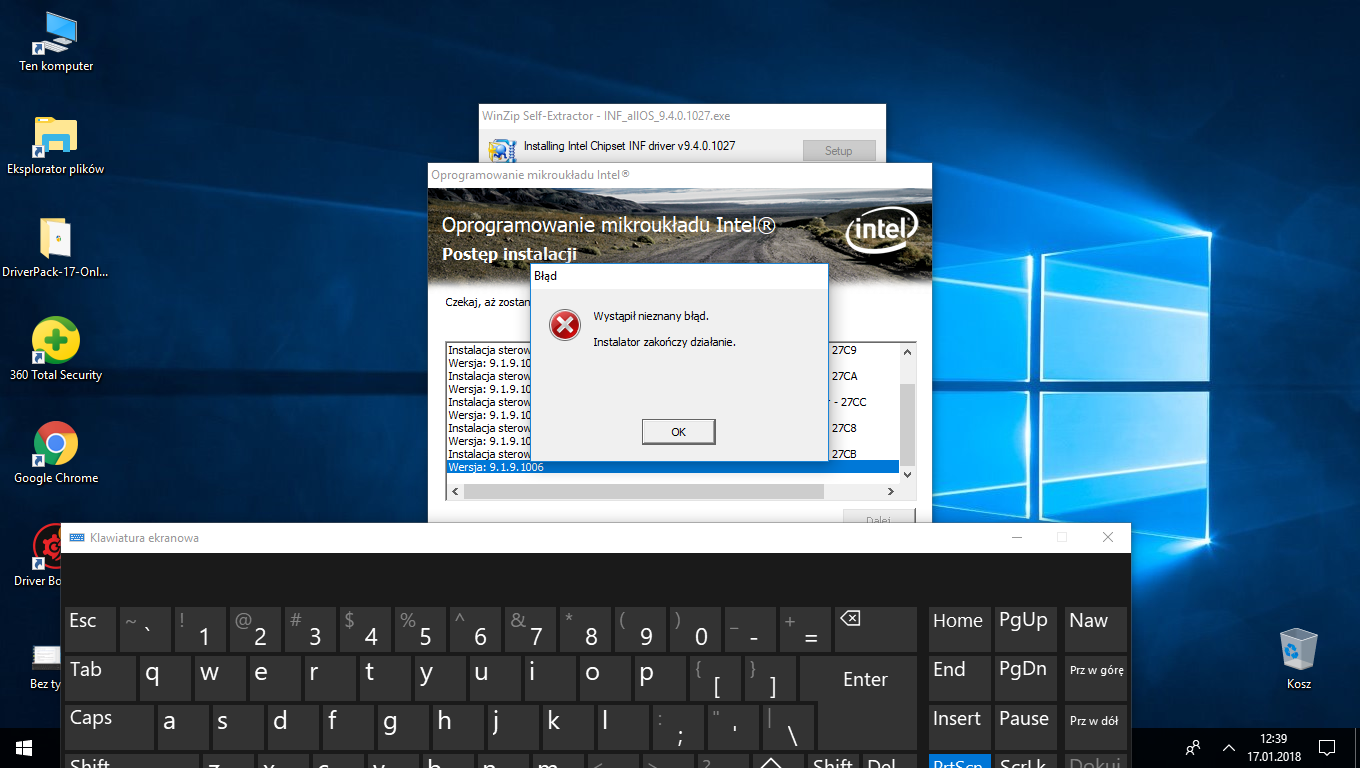

    Niestety ta instalka nie działa.

    Tzn? Wyswietla sie ten sam blad?

    Niestety dalej to samo :(
    Takie cos wyskakuje podczas instalacji Mysz i klawiatura nie działa - Mysz i klawiatura nie działa po formacie

    Uruchom plik w trybie zgodnosci z Windows 7.
    Zreszta miales INSTALOWAC RECZNIE, wiec dlaczego uruchamiasz instalator?
    Masz rozpakowac plik i instalowac z poziomu menadzera urzadzen, sterowniki sa w:
    Intel-WinAll-Chipset-9.3.2.1020_NEW-drp\drivers\DP_Chipset_17123\Intel\WinAll\Chipset\9.3.2.1020_NEW

    Jeszcze raz po kolei wytłumacz co mam rozpakować.
    Dobra mam, ale dalej ten sam błąd.
    Wszystko już działa! Wystarczyło odłączyć myszkę i klawiaturę od USB, później wyjąć baterie na płycie głównej. Zresetował się BIOS i jak się uruchomił system z powrotem podpiąć pod USB mysz i klawiature. Dziękuję wszystkim za pomoc :)
