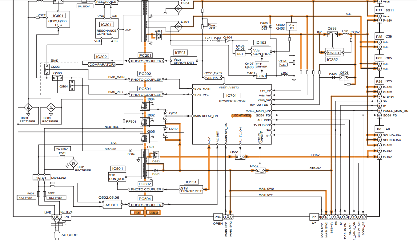

    TV podobno po przepięciu - z rozmowy z klientem wynika że mogło dostać się 380V. Przetwornica czuwania jednak pracuje, ale z zasilacza wychodzą napięcia tylko na 2 kablach: pin 5 P7 i pin 9 P25. Zastanawiam się nad IC701 w zasilaczu - ( Power Micom ), co powinno być na pinach 8 i 9 P7? Jest całkowicie 0V. Na płycie głównej napięcie 5V dochodzi do IC5480 - 3,3V nie wychodzi.

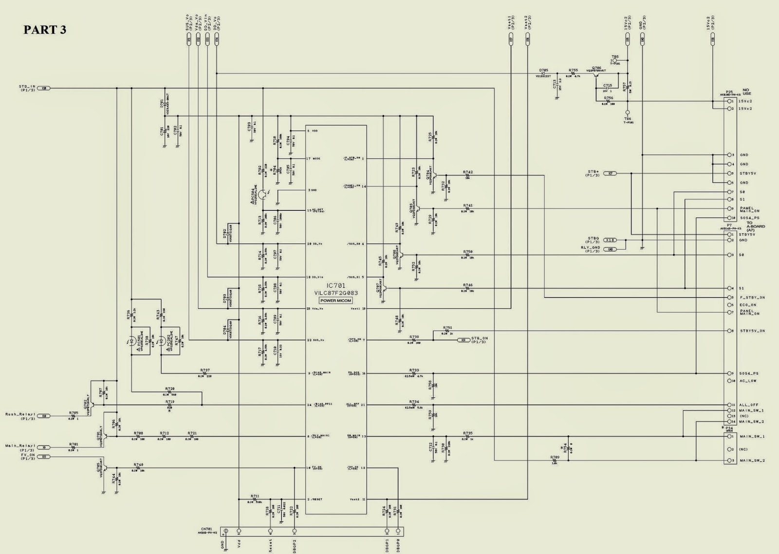

    plazma Panasonic TX-P42S10E - Całkowity brak zasilania
    To struktura
    Reszta np. strony 45... chassis GPU13DU (TC-P50VT20) Link_ SM TC-P50VT20
    Wygląda na to ,że"dostał" Ic701 LC87F2G0xx
    -bo te dwa napięcia to przychodzą z Main
    Patrz w SM tx-p42g15b_tx-p42g15e/ chassis_gpf12de Link
    AC DET 12 pin?
    pin. 15 / 16 IC 701 POWER MICOM ?
