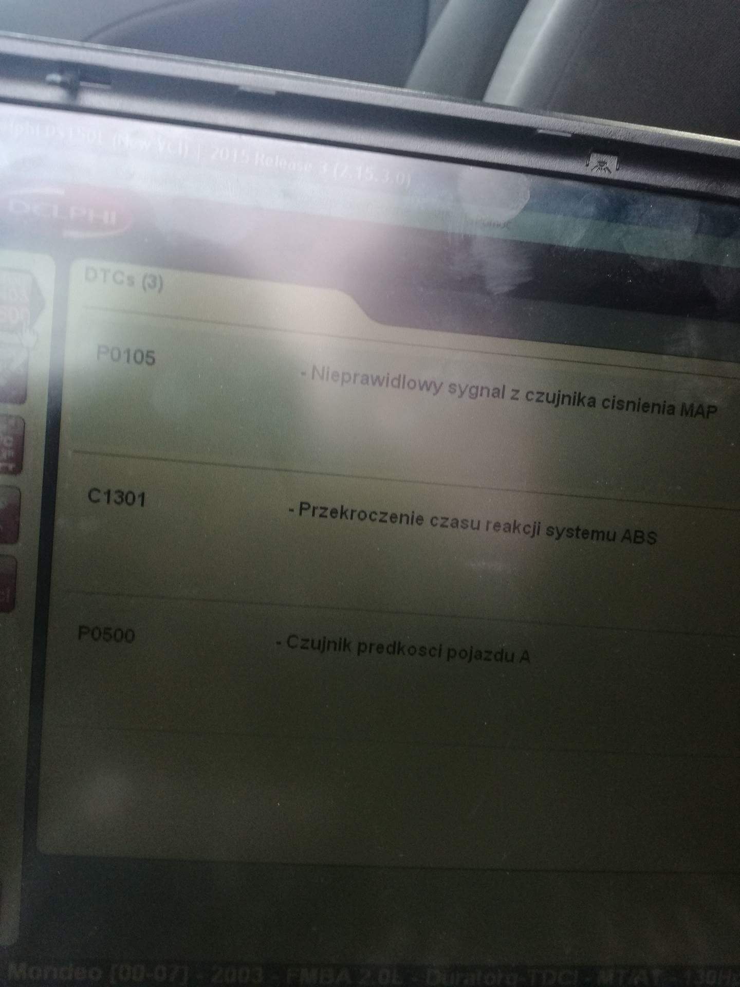

    Witam posiadam mondeo mk3 2.0 tdci 2003 mam taki problem gdy jechałem z miasta samochód nie reagował na gaz oraz po odpaleniu gaśnie a odpali za każdym razem tylko że po 15 sekundach zgaśnie prosił bym o podpowiedzi co może dolegac

    Podłączyć trzeba urządzenie diagnostyczne w celu odczytu kodów błędów, jeśli takowych nie ma to trzeba się przyjrzeć danym w trakcie odpalania, podejrzewam że są kłopoty z ciśnieniem na CR.

    Był mechanik i pokazało jakiś błąd w komputerze przy pompie

    Zdjęcie lub nr błędu?

    Wyskoczyło takie coś jak na poniższym zdjęciu

    Czujnik ciśnienia jest na dole na róże jeśli dobrze pamiętam ale on nie powinien wywoływać takich efektów. Co zostało po skasowaniu i próbie odpalenia? Może dolot do silnika zatkany, kiedyś zostałem poproszony do samochodu w którym zacięła się przepustnica gaszenia a mechanik głowice zaczął ściągać. Sprawdzić dolot (ściągnąć przy kolektorze wąż gumowy) jeśli ok to ciśnienie na listwie podczas rozruchu. Dać komuś kto to zdiagnozuje a nie tylko kasuje za wpięcie urządzenia diagnostycznego.
    A pompa elektryczna paliwa w tej wersji jest?

    Sprawdź czy masz opiłki w filtrze paliwa. To jest auto z wadliwym układem wtryskowym (pompa CR i wryski).

    Byłem dzisiaj u mechanika i wymieniłem bezpiecznik i chodzi ale i tak mam rozwalona pompę wody
