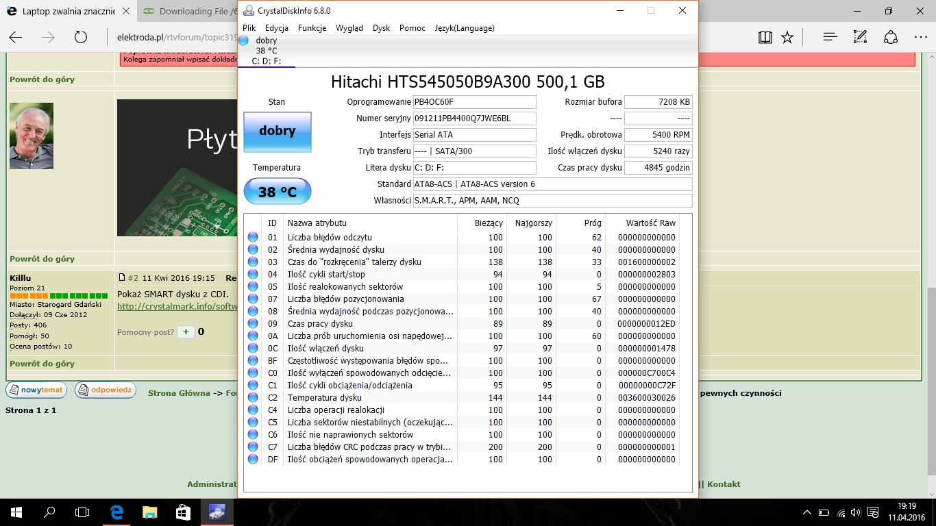

  • #3 15596378
    nikonem02
    Posty: 3
    Proszę, oto printscreen
    • HP Pavilion dv6-6b30ew - laptop zwalnia znacznie podczas pewnych czynności. smart.jpg (319.2 KB) Musisz być zalogowany, aby pobrać ten załącznik.

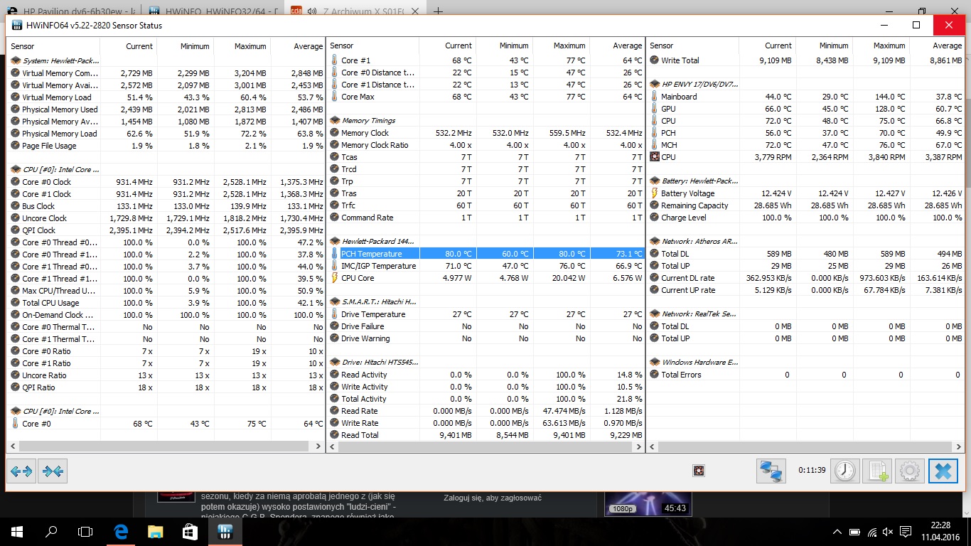

  • #4 15596849
    RADU23
    Posty: 20718
    Pomógł: 2428
    Ocena: 1732
    Dysk jest ok. SMART nie wykazuje niczego niepokojącego.
    Zamieść screena z HWiNFO z zakładki "sensor" w stresie.
    http://www.hwinfo.com/download.php
  • #5 15598377
    nikonem02
    Posty: 3
    1,5 minuty od włączenia filmu w 1080p. Po wyłączeniu przeglądarki wrócił do wcześniejszego stanu w 2 minuty.
