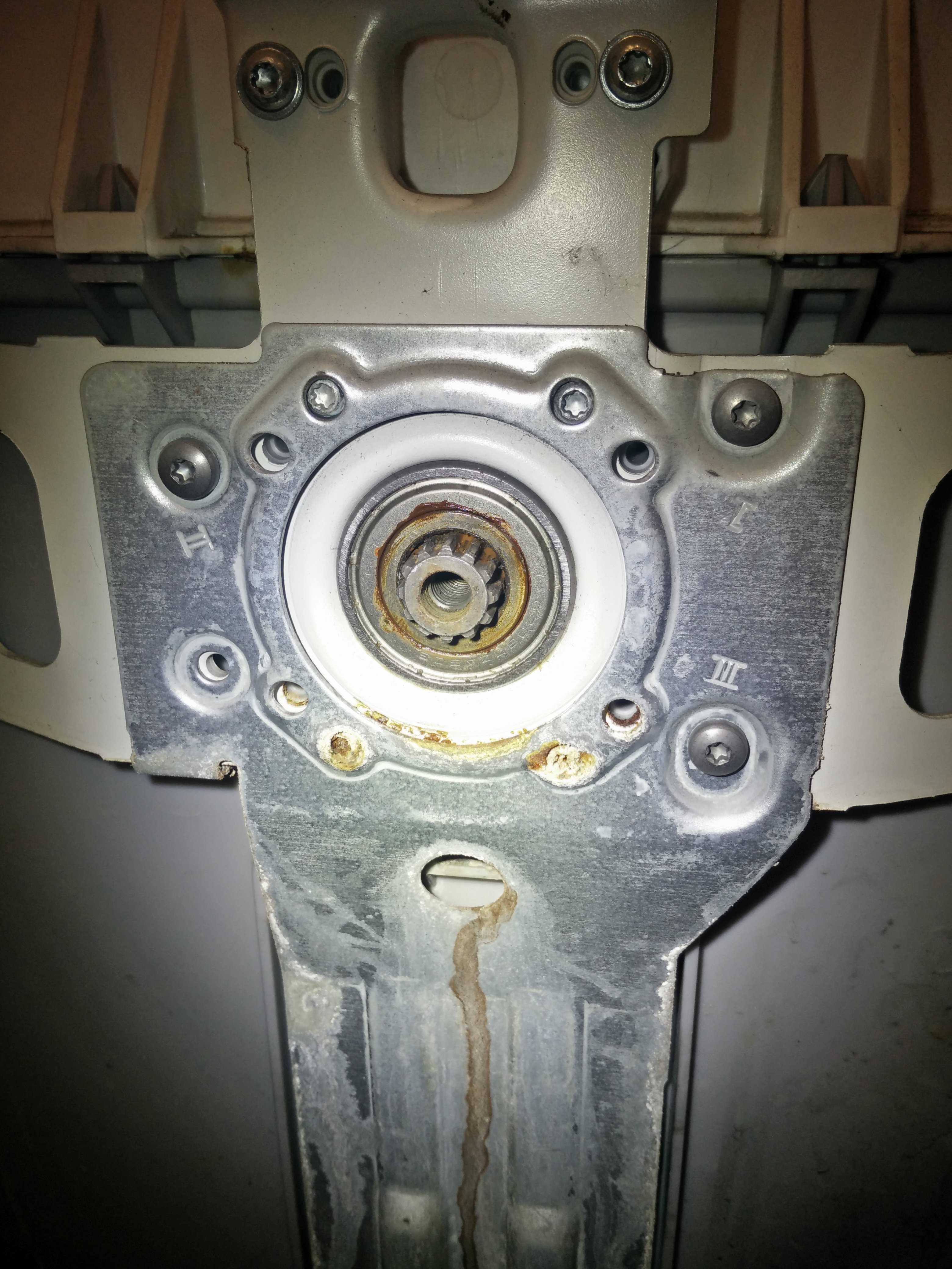

    Witam. Dzisiaj w/w pralka zaczęła dziwnie pukać. Co może być tego przyczyną? Mamy ją około 8 lat. Naprawa opłacalna czy lepiej szukać czegoś nowego? Na filmie wszystko słychać.

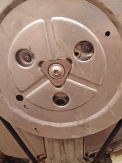

    Zabierak bębna nie jest luźny? Zdejmij boczne ściany i sprawdź stan koła pasowego i ułożyskowań.

    A więc tak. Po zdemontowaniu bocznych osłon, charakterystyczny stukot był widoczny w momencie, gdy koło pasowe robiło obrót o 360° w tym prawym górnym otworze. Ściągnąłem pasek i po jego demontażu stukot ustał, ale gdy na niego, że tak powiem napierałem(na koło pasowe) to stukot był odczuwalby i słyszalny. Zdemontowałem też te koło pasowe i po jego ponownym zamontowaniu stukot ustał(?). Pralka teraz jest włączona i działa prawidłowo. Przed demontażem pralką rzucałem na boki i jak stukało tak stukało. Dopiero ściągnięcie koła powiedzmy, że rozwiązało problem - chociaż jest to dla mnie nie zrozumiałe.

    Łożysko i simmering masz do wymiany, stukot wróci :)

    Mógł być luz na mocowaniu koła. Albo dogorywają wałki bębna; teraz koło jest w innej pozycji względem bębna i na razie jest cisza. Trzeba prać i zobaczyć co będzie. Możesz, jeżeli będziesz w stanie to uchwycić, włączyć wirowanie na niskie obroty i obserwować, czy nie ugina się zbiornik wokół osi bębna. Z łożyskami można na razie poczekać, bo, jeżeli się okaże, że wałki bębna do wymiany, to będzie poważniejsza sprawa.
