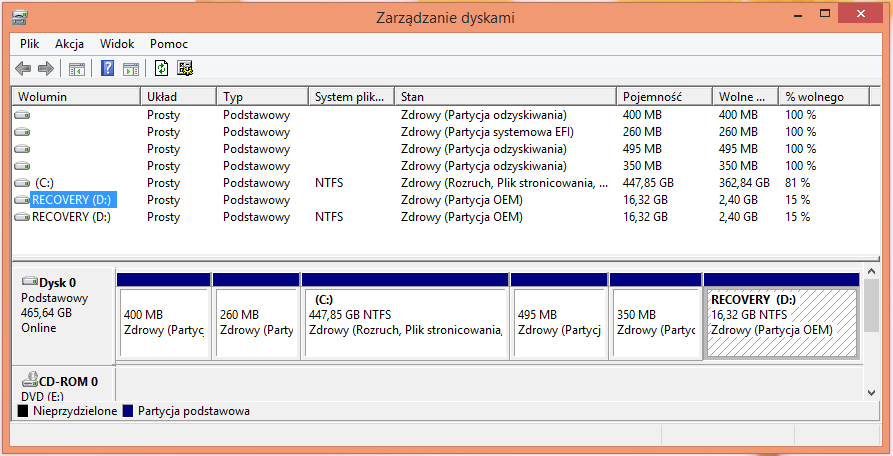

    W laptopie HP Pavilion g6 chciałbym zrobić przywrócenie systemu do stanu fabrycznego. Program HP Recovery Manager podaje jednak, że partycja do odzyskiwania danych została usunięta i nie jest również możliwa opcja utworzenia nośnika do odzyskiwania danych. Nie przypominam jednak sobie, żebym usuwał partycję recovery. Program zarządzania dyskami podaje ponadto następujące informacje:
    HP Pavilion g6 - Brak możliwości przywrócenia systemu Windows 8/8.1
    Czy to, że partycja D jest wykazywana podwójnie może być jakąś wskazówką? Na laptopie fabrycznie zainstalowany był Windows 8 wersja 64-bitowa, zaktualizowany jakiś czas później na 8.1.
    Jest to wyraźny błąd odczytu systemowej konsoli zarządzania dyskami :cry:
    Nie może być dwóch dysków oznaczonych tą samą literą i na dodatek jeden bez systemu plików :?:

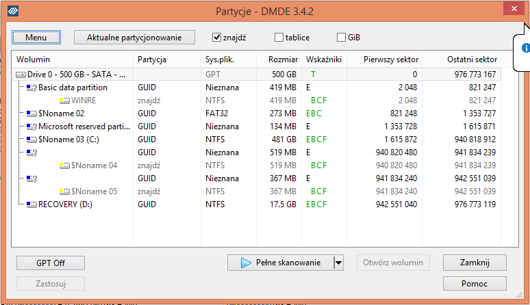

    Proponuję ściągnąć odpowiednią wersję (64-bitową) demo programu DMDE, zainstalować, uruchomić panel układu partycji Twojego dysku i zrzut tego okna proszę zamieścić na forum.

    Zrzut wyniku skanowania partycji w DMDE:

    Na podstawie tego zrzutu widać, że nie prawidłowo przebiegła kiedyś ta aktualizacja z Windows 8 do 8.1 - utworzono aktywną partycje D: nazwaną niefortunnie Recovery, a która faktycznie miała służyć do ewentualnego odzysku systemu Windows 8 w przypadku dezaprobaty dla nowej wersji 8.1. :cry:
    Widać w tabeli partycji ukrytą partycję WINRE, która moim zdaniem może być tą fabryczną partycją Recovery HP.
    Zanim jednak podejmiesz się jakichkolwiek zmian systemowych - winieneś zabezpieczyć się przed realną możliwością utraty wszystkich Twoich plików tj zrobienie kopii bezpieczeństwa na zewnętrznych nośnikach :!:
    Proszę o potwierdzenie czy masz zabezpieczone wszystkie pliki (zdjęcia, filmy, arkusze, dokumenty itp.) i czy nadal jesteś zdecydowany na przywracanie systemu fabrycznego - Windows 8 ?
