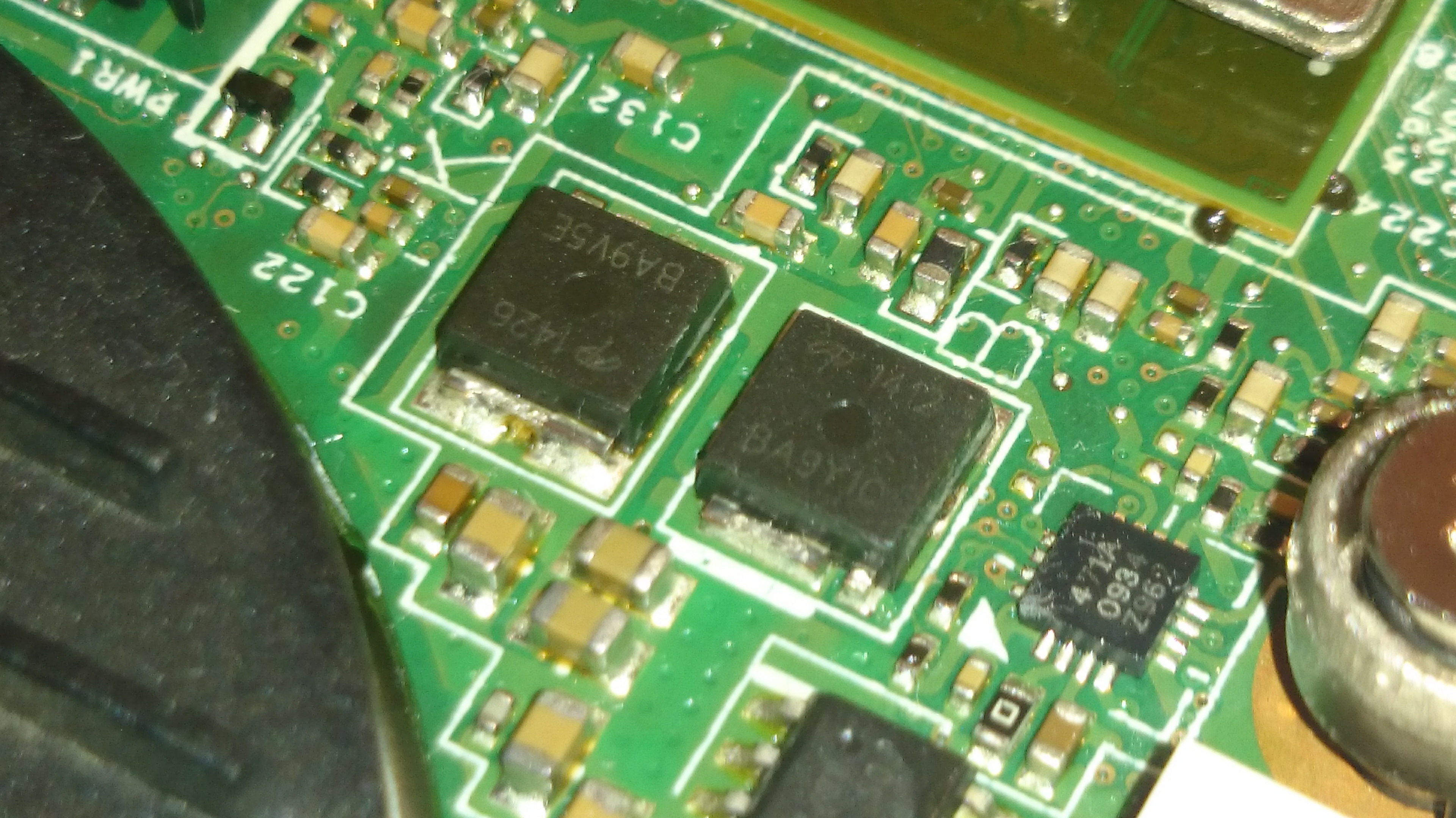

    Bezskutecznie próbowałem podgrzać grafikę i mostek stacją hotair. Ponieważ problem jest permanentny i przyciskanie scalaków nic nie daje, zacząłem bawić się multimetrem. Elektronik ze mnie żaden, więc postaram się wyjaśnić "jak chłop krowie na rowie" co zauważyłem. Proszę żeby ktoś potwierdził moje przypuszczenia.

    Pomiędzy CPU, GPU i zatoczką wentylatora znajdują się dwa mosfety AOL1412 i AOL1426 sterowane przez SC471A (dokumentacja).
    Przy odłączonym zasilaniu multimetr na testerze diod między drenem i źródłem AOL1426 nie daje wskazania, lub jakieś 0.5V przy odwrotnej polaryzacji. Ten sam pomiar na AOL1412 daje wynik 0,008V niezależnie od polaryzacji.
    Teraz parę napięć z SC471A podczas pracy laptopa (część w mV!):
    GDN 0V
    RTN 0V
    D1 0V
    D0 0V
    FB 1.1 mV
    VOUT 1.3 mV
    PGOOD 1.1 mV
    EN 3.3 V
    ILIM 0.6 mV
    G0 3.2 V
    G1 0.6mV
    DH 1.3 mV
    LX 1.3 mV
    BST 5V
    VCC 5V
    DL 0.4 mV
    Czyli sensowne napięcia tylko na VCC, BST, EN i G0.
    Dodatkowo napięcie Vds na AOL1426 to 19V a na AOL1412 1mV.
    Czy to może oznaczać uszkodzenie tego jednego tranzystora?
    Od czego ta przetwornica jest? Czy w ogóle powinna być aktywna?

    Tak na szybko wychodzi, że napięcie na LX troszkę za "małe"

    Masz w zał. , mierz i podaj wyniki
    Co z
    - +3VS/ +5VS , +3VALW / +5VALW , +5VL / +3VL
    - pomiar na pin@ach LM393 (LIMIT_SIGNAL)

    Co z
    Napięcia które znalazłem i zmierzyłem:
    +3VL 3.2 V
    +3VS 3.2 V
    +5VS 5.0 V
    +3VALW 3.3 V
    +5VALW 5.0 V
    LM393 - na schemacie oznaczony jako U5:
    1 -> 3.25 V
    2 -> 6.13 V
    3 -> 6.59 V
    4 -> 0.00 V
    5 -> 5.05 V
    6 -> 6.59 V
    7 -> 0.054V
    8 -> 19.8V
    Trochę mi zajęło znalezienie tego na PCB.
    BTW moja płyta to akurat wersja z "dyskretnym" gpu, podsyłam poprawny PDF.
    HP EliteBo...matics.pdf (2.38 MB)Musisz być zalogowany, aby pobrać ten załącznik.
