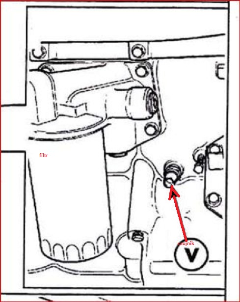

    przy nh 8360 r 97 pojawił się sygnał na gł wyświetlaczu STOP, oraz miga kontrolka smarowania w lewym małym wyświetlaczu (przy słupkowym wskaźniku) Nad stopem pojawia się "1". Ciśnienie oleju jest pow 2,5mpa (sprawdzone manometrem), czujnik wymieniony na nowy, reaguje na ciśnienie z układu smarowania- gaśnie czer. kontr. w górnej części tablicy. Proszę o pomoc w rozwiązaniu problemu. pozdrawiam

    Hej, dzięki za info. jeszcze wieczorem okazało się, że wysunęła się wtyczka pod podłogą, w dodatku przewód do zasilania czujnika od lampki czerwonej był przerwany. Poskładaliśmy wszystko i działa. :o) Ten czujnik, który pokazałeś myślałem, że jest od wody. Tak więc wszystko gra, choć jeszcze na wyświetlaczu mruga kontrolka podnośnika (kółko przekreślone i cyfra 15), i mryga pomarańczowa lampka z prawej strony przy sterowaniu hydrauliki. Masz jakieś sugestie? pozdrawiam
