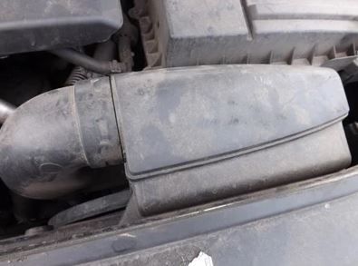

    Witam, mam problem mianowicie kupiłem passata b6 2007r silnik 1.6 75kw benzyna i ostatnio dojrzałem że chyba brakuje mi jakiejś osłony mianowicie na zdjęciu ta rura przed obudową filtra powietrza. Co to jest? Do czego służy? Przy tej rurce jest potrzebne jakieś szczelne zamknięcie? Czy jest to wlot powietrza na filtr? Ponieważ ta rurka idzie jakoś w dół. Bardzo proszę o pomoc ponieważ nie wiem co to jest i co powinno tam być.
    Jeżeli temat jest w złym miejscu to proszę o przeniesienie .

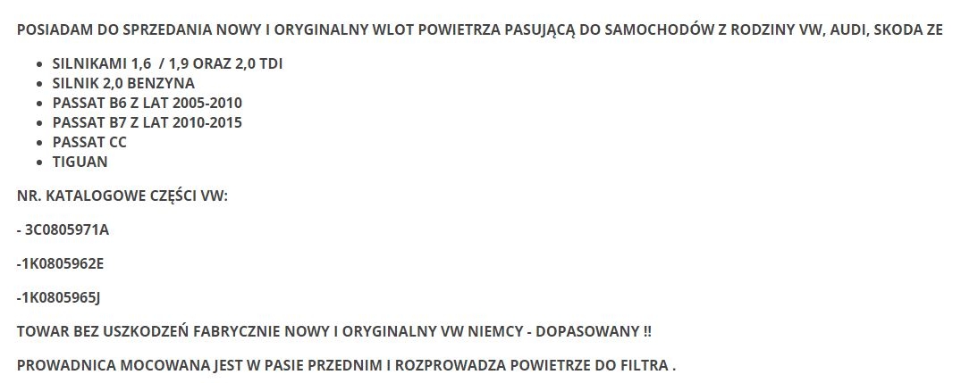

    https://czesciaso.pl/pl/p/Prowadnica-ssaca-wlotu-powietrza/969
    Wg innych =>
    Passat b6 75kw pb - brak obudowy/zaślepki przed filtrem powietrza
    brakuje ci pokrywy wlotu powietrza =>
    Poniżej podane nr. katalogowe części oraz opis jaką pełni funkcję
    Przykładowy nr aukcji wg której możesz rozpocząć poszukiwania części (6476407506)

    Czy to jest ta część jeżeli dobrze rozumiem?
    http://allegro.pl/wlot-powietrza-chwyt-passat-b6-cc-audi-1-9-2-0-tdi-i6795542696.html
    W sumie bez tej obudowy dalej będzie wszystko ok? A jej brak to jedynie kosmetyka?
    bądź może kształtem może to bardziej ? http://allegro.pl/wlot-powietrza-vw-beetle-passat-b6-b7-audi-a3-wlot-i6632801287.html
    Jest to zamknięcie wlotu. Powietrze zasysane jest od przodu, poprzez kratkę w przednim grillu
    Zamontuj górną obudowę, by nie było zasysania "lewego" powierza.

    Kolego, nic Ci nie brakuje w aucie. Masz silnik benzynowy, tak jak napisałeś w pierwszym poście, poniżej pokazane zamknięte wloty występują w silnikach diesla. :)
