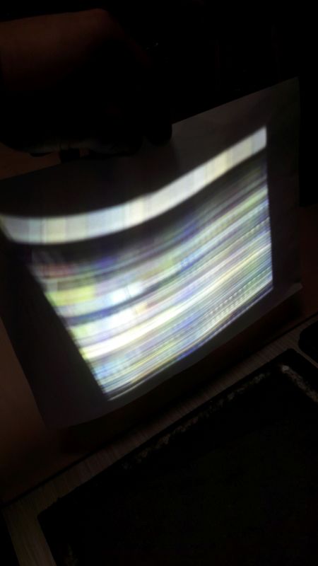

    Projektor Benq MX501
    Usterka:
    Wybuch lampy.
    Działania wykonane:
    Projektor rozebrany wyczyszczony z kurzu i odłamków.
    Wymiana lampy na model o tym samym numerze - nowa.
    Efekt:
    Projektor uruchamia się reaguje prawidłowo na włącznik.
    Wyświetla migające paski jak na zdjęciu:
    Benq MX501 - Migające paski na ekranie po wymianie lampy

    Problem częściowo rozwiązany.
    Powód problemu:
    Podczas wybuchu lampy zostało uszkodzone koło kolorów i obcierało o obudowę.
    Po rozłożeniu okazało się uszkodzone/pęknięte.
    Po usunięciu pękniętych elementów projektor działa "prawie" poprawnie obraz wyświetla prawidłowo ale przez niepełne koło kolorów strasznie wibruje.
    Zamówiłem koło kolorów po wymianie koła dam znać jaki efekt.

    Koło kolorów dotarło i muszę przyznać w cenie ok 150 ,- pasuje i działa idealnie.
    Temat do zamknięcia.
