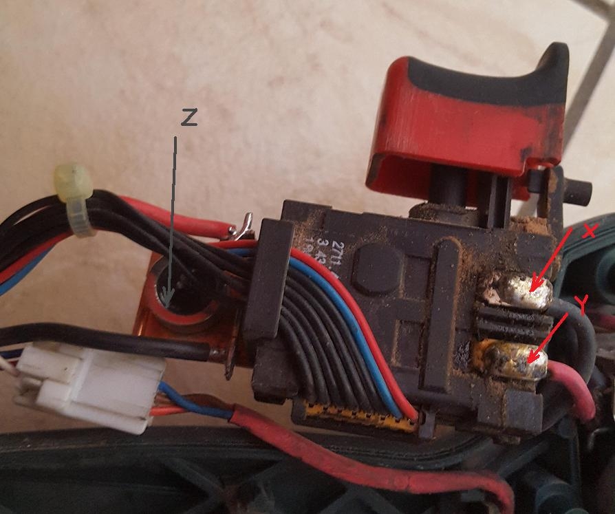

    Witam - proszę zmierzyć omomierzem element osadzony na radiatorze oznaczony
    jako Z . Czy przewody X oraz Y idą bezpośrednio do silnika ?
    Do prób zamiast silnika proszę podłączyć żarówkę samochodową .

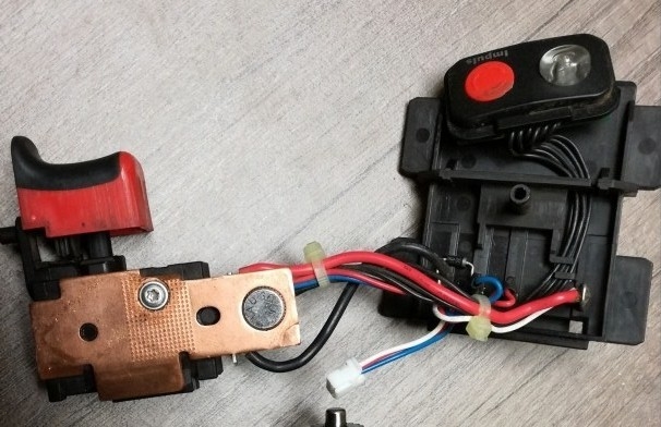

    Porozbierałem trochę dokładniej ten włącznik i wygląda wewnątrz na całkiem ok, nic nie widać aby było upalone. Załączam zdjęcia.
    Jeśli chodzi o ten element zaznaczony jako Z pokazuje mi jakby był cały czas zwarty. O ile dobrze to mierzę (obudowa i wewnętrzny drut)
    Przewody X i Y idą bezpośrednio na silnik.
    Czy ten element Z jest wymienialny, można to gdzieś dokupić? Szukam i nic nie mogę po tym symbolu sensownego znaleźć, nie wiem nawet jak to fachowo nazwać.

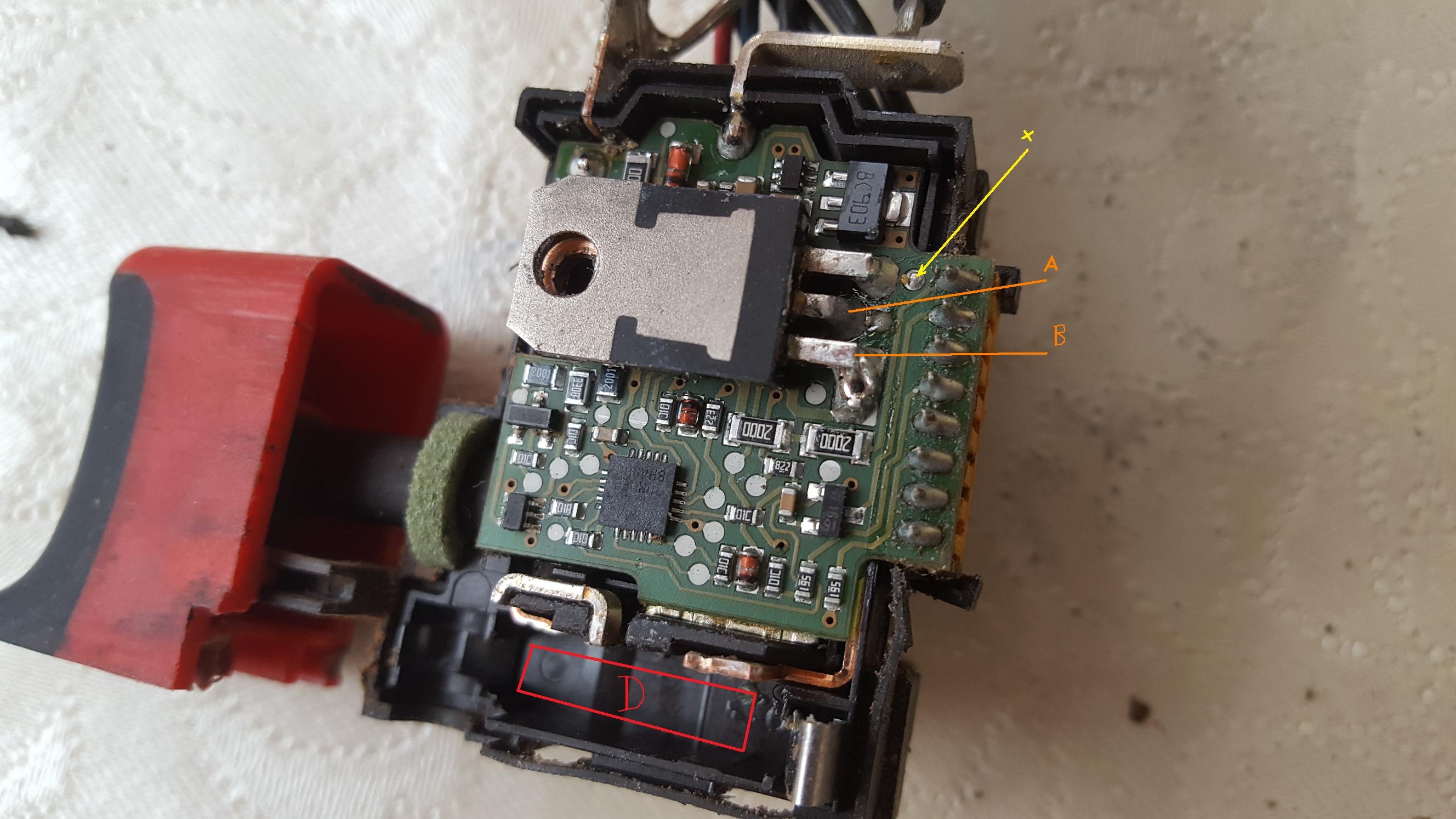

    Witam - proszę poprawić lutowanie w zaznaczonym miejscu x.
    Proszę omomierzem zmierzyć tranzystor w punktach A B oraz B A oraz jeszcze raz element
    oznaczony jako Z ( prawdopodobnie jest to dioda ) .
    Widać że usunięty został przełącznik kierunku obrotów D.

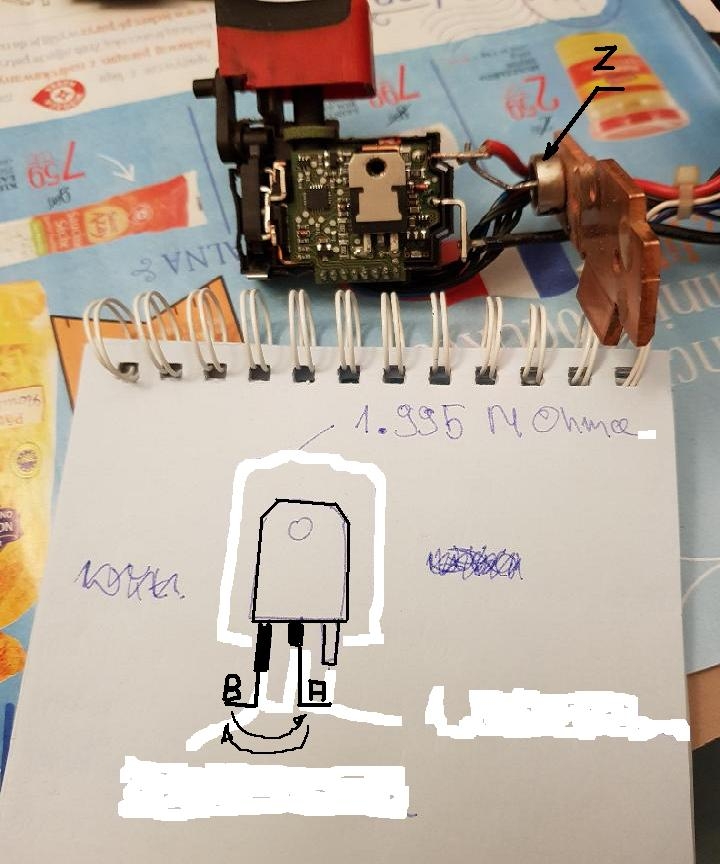

    Poprosiłem dziś elektronika żeby "rzucił" okiem i wygląda to wg niego tak
    • Metabo SB 18 LTX Impuls - Nagle podczas pracy się przegrzała się i wyłączyła. Resized_20180226_210633_3606.jpeg (40.09 KB) Musisz być zalogowany, aby pobrać ten załącznik.
    • Metabo SB 18 LTX Impuls - Nagle podczas pracy się przegrzała się i wyłączyła. Resized_20180226_204521_8765.jpeg (68.96 KB) Musisz być zalogowany, aby pobrać ten załącznik.
  • #10 17066362
    pasikonik5
    Posty: 120
    Pomógł: 3
    Ocena: 65
    To "leżące" 8 na 1 zdjęciu to nieskonczoność, miernika brakło.

    Witam - proszę jeszcze raz zmierzyć ( bez podłączonego akumulatora i silnika )
    1 Element oznaczony jako Z ( omomierzem )
    2 Tranzystor mosfet elektrody oznaczone jako A i B ( naprzemiennie )
    3 oraz poprawić lutowanie w punkcie X .

    1 Pokazuje ≈99kΩ
    2 plus B minus A ≈ 114 KΩ
    plus A minus B ≈ 190 kΩ
    3 poprawione
