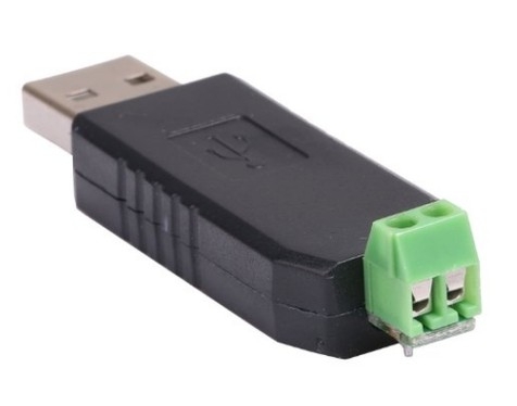

    Do komunikacji z inwerterem użyłem AUTMOD14 z separacją, tylko A i B i działa, próbowałem też na podobnym jak z Twojej fotki ale połączenia nie uzyskałem.

    Czy udało się rozwiązać problem z komunikacją ? kupiłem ten sam zestaw (tanie konwerter czarny usb/rs485 z aledrogo i licznik orno, nie chce działać pod windows 10, na linuxie też. Brak komunikacji rs485. Konwerter usb jest poprawnie wykrywany w linux i windows.

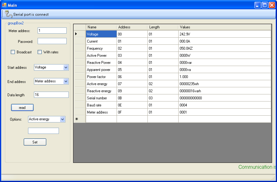

    Dużo napsuł mi nerwów ten licznik, więc dopiszę się do tego tematu dla osób, które jak ja próbowały się z nim połączyć.
    Plik programu to OR-WE-504.zip lub Program%20do%20OR-WE-504.zip. Niestety niedostępny na stronie producenta, nie pobiera się, trzeba poprosić o niego to wysyłają go. Uruchamia się na każdym Windowsie, ale w trakcie rozpoczęcia transmisji wysypuje się na wyższych niż XP. Na XP wymaga .net Framework 3/3.5. Tak wygląda.
    ORNO OR-WE-504: Błędy odczytu danych przez RS-485, co robić?
    Dane odczytuje się poleceniem 0x01 0x03 0x00 0x00 0x00 0x10 0x44 0x06. Na screenie widać pod jakimi adresami znajdują się konkretne wartości. Wszystkie dane są wysyłane jako standardowe liczby całkowite. Napięcie, prąd oraz częstotliwość należy podzielić przez 10 żeby uzyskać poprawną wartość. Współczynnik mocy należy dzielić przez 1000. Komunikowałem się z nim zarówno przez "tani" konwerter na USB jak i przez konwerter ethernetowy Moxa DE-311. Nie było żadnych problemów.
    Wszystkie problemy jakie miałem były spowodowane programem PCsoftwre.rar, który występuje do pobrania na niektórych stronach przy tym liczniku. Nie jest to dobry program. Szuka danych pod innymi rejestrami i stąd błędy timeout lub zmiennego adresu urządzenia. W rzeczywistości to odczyt napięcia, a nie adresu urządzenia, dlatego wartość jest zmienna.
