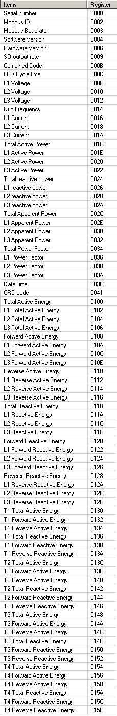

michcior 09 Paź 2017 11:44 41625 153
Jak poprawnie zestawić komunikację MODBUS RS485 z licznikami ORNO OR-WE-516/517 i jak odczytywać ich rejestry?
Da się z nimi komunikować, ale trzeba użyć MODBUS RTU z parametrami 9600, 8E1 (parity EVEN), czytać rejestry jako holding registers funkcją 03 i najlepiej skorzystać z działającego skryptu Pythona; w praktyce część osób musiała też zejść do pySerial 2.7, a później poprawiano obsługę pod nowsze 3.x [#16788438][#16920590][#17753035] Początkowe wrażenie o „7-bitowym kodowaniu” było błędne — dane, zwłaszcza napięcia i moce, są w rzeczywistości zapisane jako 32-bit floaty w dwóch rejestrach [#16748903] Jeśli komunikacja nie działa, problemem bywa adapter USB-RS485 lub sterownik, bo ten licznik potrafi być kapryśny z niektórymi przejściówkami, mimo że na innych działa od razu [#16920590]
  • #1 16746632
    michcior
    Poziom 30  
    Posty: 1132
    Pomógł: 159
    Ocena: 462
    Cóż, liczników z wyjściem MODBUS nie jest wiele. Dlatego niedrogi i nowoczesny licznik od ORNO serii OR-WE-51x wydaje się bardzo atrakcyjny.
    "Nic bardziej mylnego!"
    Po pierwsze, wstydzą się funkcji MODBUS, teraz już wiem dlaczego. Informacja o programie narzędziowym i spis rejestrów to jakaś wielka tajemnica, trzeba dzwonić się o to prosić. Kogo jak kogo ale mnie to poniża.
    Druga sprawa. Komunikacja po RS485 to zagadka sama w sobie. Okazuje się, że koncept FIFO jest obcy konstruktorom tego zacnego licznika. Jak się nie da pauzy gdzieś 5ms pomiędzy znakami, to żadnej komunikacji nie będzie! To jakiś absurd, na 9600 znak wysyłany jest ok 0.9ms a pauza 5ms?!
    Kodowanie danych, no to już poezja. Żadnej informacji jak czytać dane. I wiecie co? Kodowanie jest 7 BITOWE! Tak 7 BITOWE! Jakby to był stary terminal ASCII! Czytam rejestr który w modbusie jest 16 bitowy, ale trzeba młodszy bajt dodać do starszego bajtu pomnożonego przez 128 i podzielić wszystko przez 32768 żeby dostać wartość np. napięcia. Jakieś bity dodatkowe są pozapalne, nie wiadomo co oznaczają. Zero informacji.
    Jako, że nie ma żadnej notki CopyRight, publikuję to dla wszystkich poszukujących.
    Tak, nie mylicie się to wszystko, żadnej informacji co do kodowania w rejestrach. I czy to są "Holding Registers" też nie ma. Czytamy je rozkazem 03. Dobrze, że parametry transmisji są dostępne.

    MAM!!!
    Wartości to są float, 32 bity!
    Taka procedura w Pythonie:
    Kod: Python
    Zaloguj się, aby zobaczyć kod
    W C wystarczy zmapować pamięć. Zna ktoś w pythonie coś tak sprytnego? Zamiast takiej funkcji?
    EDIT:
    oczyswicie jest. Cały plik z odczytem prądu wygląda tak:
    Kod: Python
    To z tym 7 bitami to była zmyłka. Ale mnie oślepiło. A to zwykły float.

    Czy wiesz jak ustawić stałą impulsową S0 w tym liczniku?
    Instrukcja podaje: "Można ustawić 12000/1200/120/12, ogółem cztery tryby wyjścia impulsowego przy komunikacji."
    Chciałbym mieć na wyjściu te 12000 imp/kWh
  • #9 16750822
    michcior
    Poziom 30  
    Posty: 1132
    Pomógł: 159
    Ocena: 462
    Zobacz na obrazek z mojego pierwszego postu, rejestr 09h to stała SO. Tylko co się tam wpisuje to nie wiadomo. Polecam uruchomić program narzędziowy, on interpretuje te dane i podpatrzyć co czyta, ewentualnie może da możliwość zapisu. Są tam jakieś konfiguracje. Program - patrz pw

    1) Wygląda że wszystkie to float-y
    2) RTU
    3) rejestry są holding, czytasz rozkazem 03
    4) parity:even,9600, 1SB
    5) Jeśli nie zauważyłeś, podstawowy BUG w tym cacku to to, że wysyłanie znaków trzeba spowolnić dodając pauzę tak na oko 4ms min pomiędzy bajtami. Nie wszędzie to się da.
    Powyżej jest program w pythonie, tam jest wszystko działające, jeśli lubisz python.
