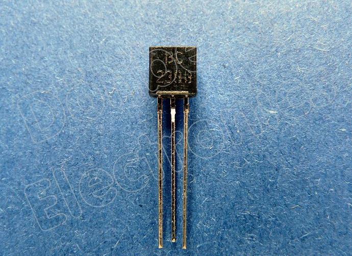

    Pytałem się o BC238, ponieważ jest ich tam sporo a niektóre są takie jakby przypalone, tzn. taki nalot jest na górze obudowy i nóżki są ciemne.
    #15 17077871
    Krzysztof Druś
    Posty: 387
    Pomógł: 35
    Ocena: 85
    BC238 tak ma być ze są ciemne .Srebro pociemniało.

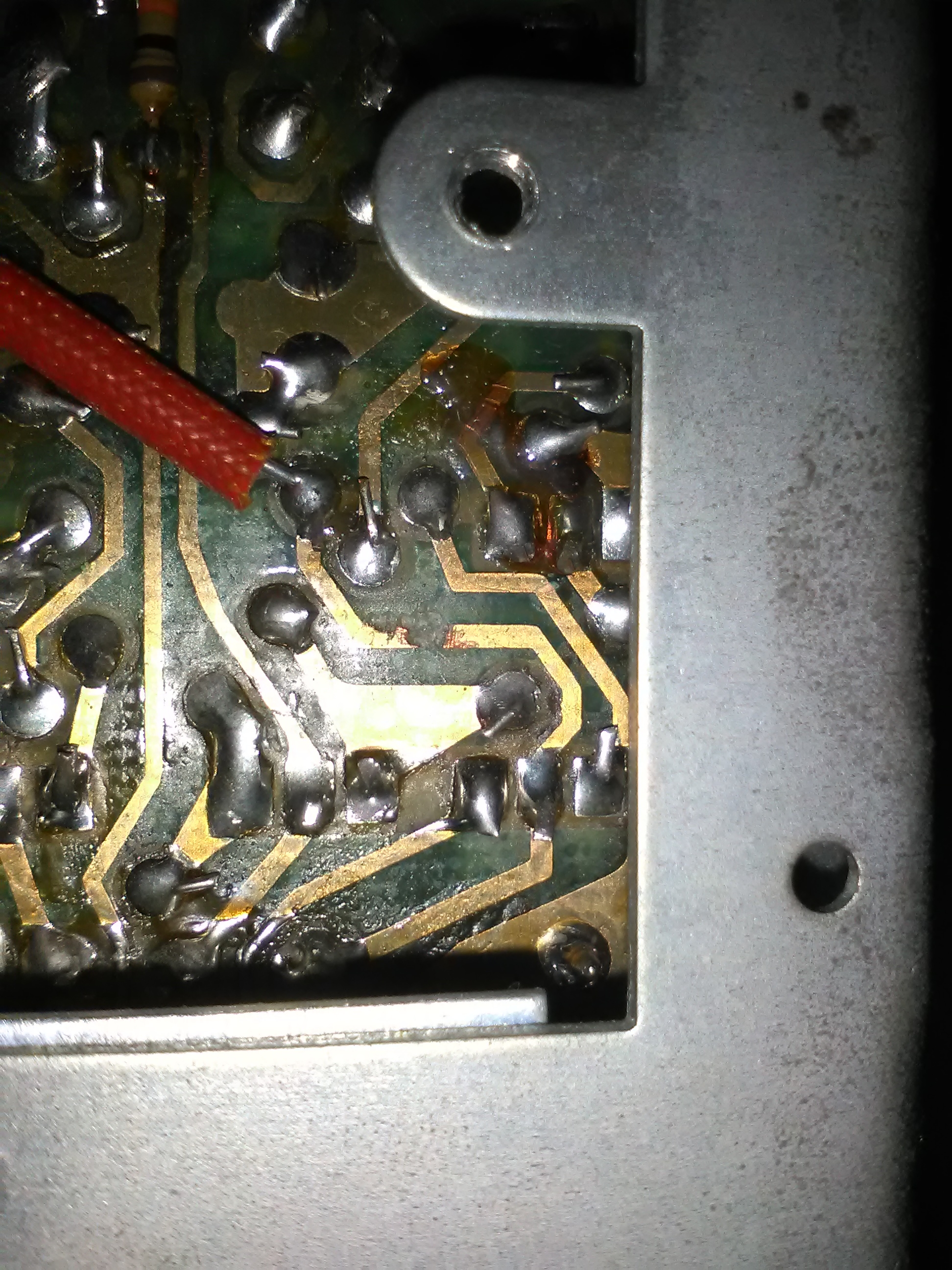

    Przeglądając płytkę, zauważyłem trochę dziwną rzecz, mianowicie jedna ze ścieżek jest przerwana:
    Diora MDS 454 - awaria odtwarzania, solenoidy wybijają, brak sygnału
    Ścieżka łączy kolektor BC237 z kolektorem BD135.
    Ostatnie pytanie, bo mnie trochę ciekawi czy jest różnica między zwykłym kondensatorem np. Jamicon 47uF/25V 105°C a audiofilskim Nichiconem 47uF/25V 85°C? Ten audiofilski to chyba powinien mieć trochę gorsze parametry bo jest na niższą temperaturę. Jeśli mógłby mi to ktoś wyjaśnić, byłbym wdzięczny.

    Jamicon Nichiconem oba są ok to kupić na 105°C ale można wkładać i 85°C jak nie ma pod ręką. Co do ścieżki muszę zobaczyć na schemacie.Na kolektor T119 podawane jest napięcie 5 V przez opornik 120 Ω to tak ma być.Kolektor T118 do elektromagnesu EL 1.
    A może chodzi o T125 i T124?
    Kondensatory warto co nieco po wymieniać po tylu latach mogą być suche .

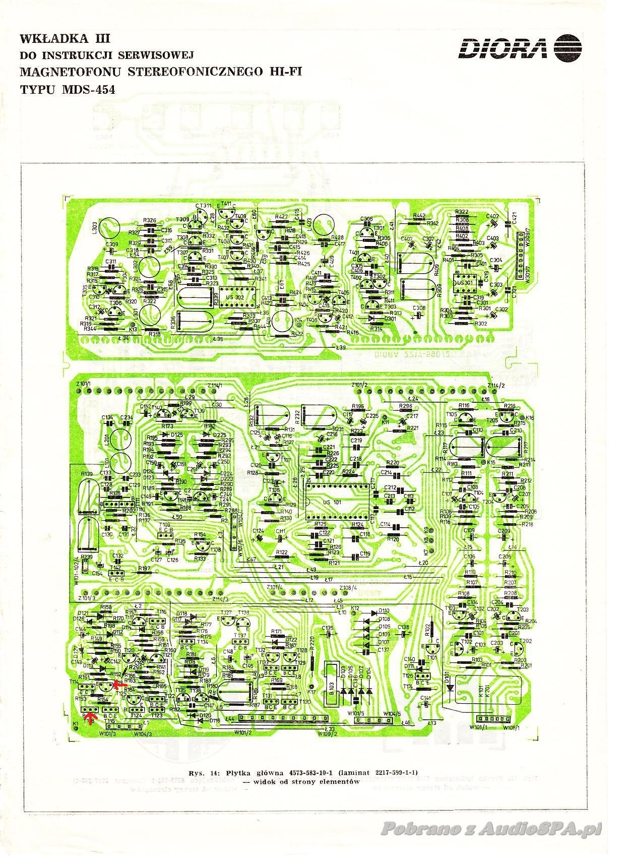

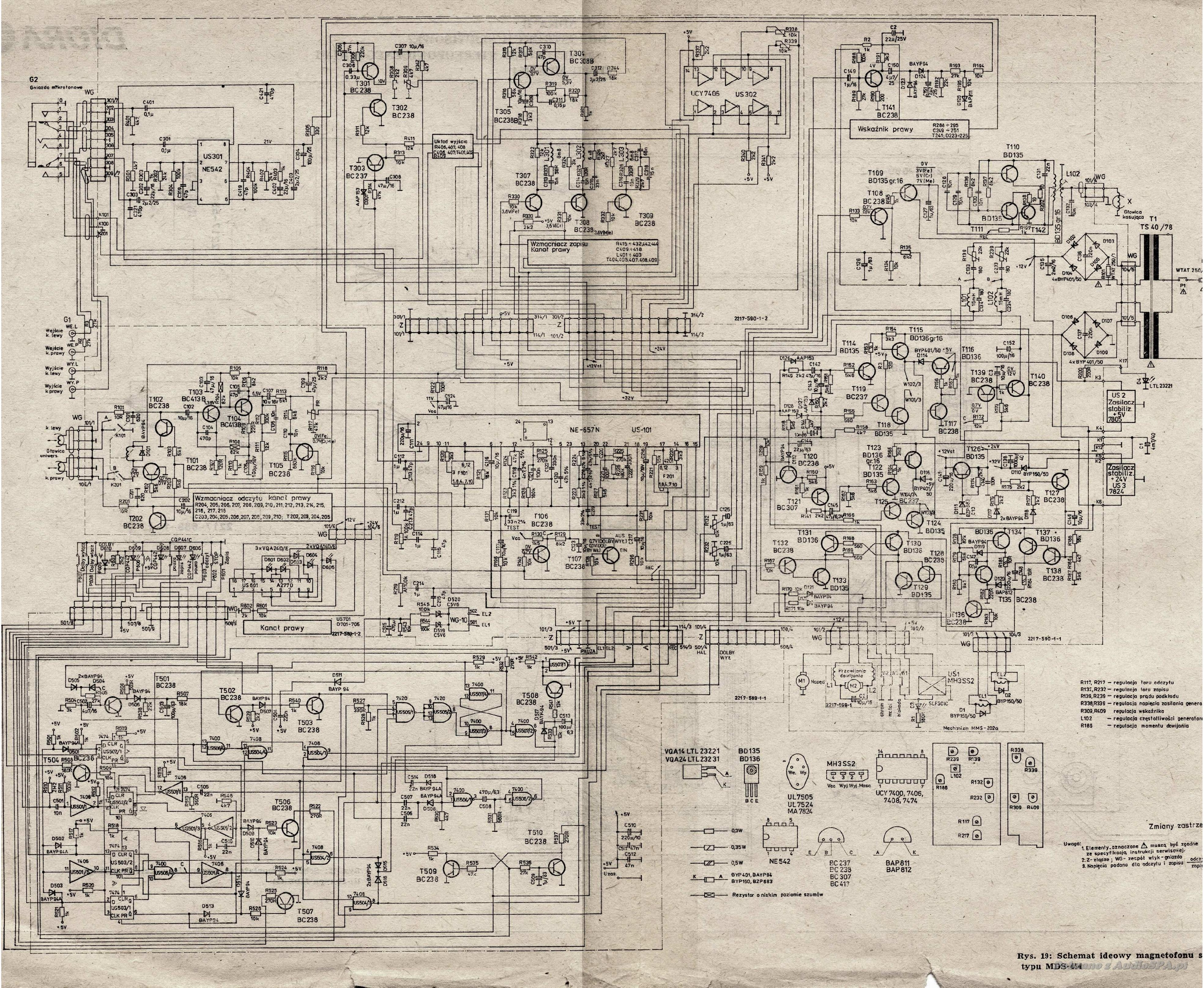

    Strzałkami zaznaczyłem o które tranzystory chodzi. I jak widać właśnie zasłania ją rezystor R135.
    Na schemacie są trochę inaczej połączone:
    Wczoraj około godziny działał i wszystko było w miarę ok, jedynie na niektórych kasetach momentami kanał lewy robi się taki przygłuszony, ale może to kondensatory albo głowica już zużyta (jest tam jakiś ALPS z Japonii).

    Tak ma być ma być przerwa na ścieżce.
    Bardzo dobry ten (jest tam jakiś ALPS z Japonii)
