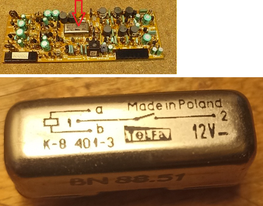

    Sprawdź, czy na kontaktronie jest napięcie i czy jest sprawny, a także T514.
    • Diora MDS 442 - awaria szuflady, brak odtwarzania, reakcja na CHROM/METAL MDS-442.jpg (195.11 KB) Musisz być zalogowany, aby pobrać ten załącznik.
  • #5 20972599
    zdzisław10
    Posty: 68
    Ocena: 2

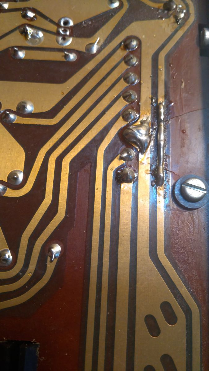

    Witam. Halotron nie jest uszkodzony. Działa autostop. Wyłącza w końcu taśmy przy przewijaniu i odtwarzaniu. Natomiast tranzystor T 514 znajduje się na płytce magnetofonu która była podmieniona do tego sprawnego. I ten sprawny na tej płytce działał prawidłowo. Ale żeby mieć 100%-ową pewność, to teraz włożyłem ta sprawną płytkę do tego uszkodzonego i są te same nieprawidłowości. Według mnie jakieś uszkodzenie musi być na płycie głównej. Wszystkie płytki łącznie z płytką wskaźników wysterowania zostały zamontowane do tego sprawnego i ten sprawny na tych płytach "chodził" prawidłowo.
    Naprawiony. Ścieżka, ścieżka, kurcze ścieżka przy pinie płytki magnetofonu. Prawie niewidoczna gołym okiem.Trzy wieczory mi zabrała. Dziękuje za pomoc.
    Nie halotron tylko kontaktron.
    A tak konkretnie to, która?, tam jest kilka ścieżek przy pinie.
    Mam taki sam ze złomu do naprawy, może mi się przydać ta informacja.

    zdzisław10
    Posty: 68
    Ocena: 2
    Witam. W tym modelu jest hallotron. Kontaktron (szklana rurka ze stykami) był stosowany we wcześniejszych modelach (MDS 418, MDS 432). Opisywane w poprzednim moim poście przerwy w ścieżkach, to uszkodzenia mechaniczne. Nałożenie płytki na piny wymaga precyzji i użycia troszkę siły. Widocznie ktoś kiedyś nie trafił w piny i za mocno wcisnął i spowodował pęknięcie płyty głównej i jednocześnie przerwy na ścieżkach. Ja podmieniając te płytki spowodowałem większe przemieszczenie i powstał taki mini próg co dało się zauważyć. Wysyłam fotkę ale wątpię żeby to uszkodzenie było często powtarzalne. Ale w przypadku wystąpienia takich lub podobnych objawów jak u mnie przed przystąpieniem do naprawy należy sprawdzić okolice pinów na płycie głównej. Fragment uszkodzonej płyty głównej z widocznymi ścieżkami i lutowanymi pinami Pozdrawiam.

    REMUR. napisał:
    A nie prawda, w tej wersji występuje HALOTRON-MH3SS2, zaś kontaktron był w wersji MDS 432.
    Tak w ogóle to, spojrzałeś na schemat?
    Jak to, pęknięcie jest prawie nie widoczne to, ja już mam słaby wzrok, ale pewnie bym go widział, lub namacał bez problemu.
    • Diora MDS 442 - awaria szuflady, brak odtwarzania, reakcja na CHROM/METAL MDS-442.jpg (1.9 MB) Musisz być zalogowany, aby pobrać ten załącznik.

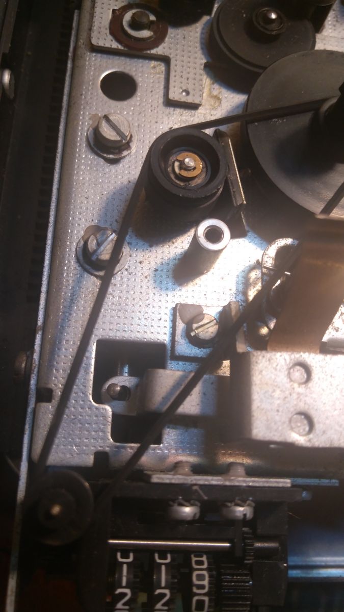

    zdzisław10
    Posty: 68
    Ocena: 2
    Jak to jest kontaktron to ja jestem święty. Nie wierz w słowo pisane bo .... pogłaszczesz i będzie drzazga w paluszku. Jak "siedzisz" w tej branży to na pewno się spotkałeś z różnicami między schematem a stanem faktycznym. Zwłaszcza w Unitrze. A pęknięcie laminatu wyglądało jak delikatna ryska, dopiero jak podmieniałem te płytki to krawędzie pęknięcia się przesunęły i stało się wyraźnie widoczne. Chciałem zrobić tak żeby z powrotem była tylko ryska, ale używając dźwigni (brak dostępu) doprowadziłem do drugiego pęknięcia. Zostawiam tak jak jest. Zresztą nie mam zamiaru tam zaglądać. Pozdrawiam i jeszcze raz dzięki za pomoc. Zbliżenie na wewnętrzną część urządzenia elektronicznego z metalowymi elementami i taśmą.
    Jestem niewierzący, a to jest kontaktron.
    • Diora MDS 442 - awaria szuflady, brak odtwarzania, reakcja na CHROM/METAL x.png (778.97 KB) Musisz być zalogowany, aby pobrać ten załącznik.

    zdzisław10
    Posty: 68
    Ocena: 2
    No tak. Moim umysłem zawładnęło przekonanie, że ta płytka nie ma awarii. Dlatego nie spojrzałem uważnie na przedstawiony schemacik. Nawet (bez obrazy) pomyślałem sobie "co mi gość zawraca głowę jakimś kontaktronem od autostopu".
    Metodą pomiarów też byśmy doszli do ujawnienia tej przerwy na ścieżkach. Bo np. gdzieś tam w danym punkcie powinno być napięcie lub sygnał, i jeśli go nie ma, to szukamy dalej i tak po nitce do kłębka, aż doszlibyśmy do pęknięcia. Przypadek sprawił, że ujawniło się wcześniej, co zaoszczędziło trochę czasu. Jeszcze raz dziękuję za poświęcony mi czas.
    TEMAT ZAMYKAM. USZKODZENIE ZLOKALIZOWANE I USUNIĘTE.
