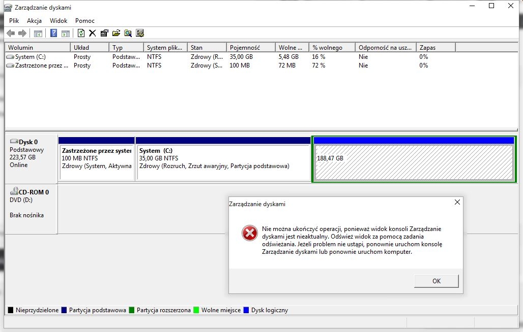

    Jak w temacie. Nie da się ustawić litery dysku. Problem wystąpił po zmianie rozmiaru partycji programem Easeus Partition Master, co ciekawe komputer raz się uruchomił i wszystko działało. Z programu DMDE czy poprzez Linux bootowany z pendrive mogę uzyskać dostęp do danych na tej partycji, do tego partycja systemowa na tym samym dysku SSD działa. Co polecacie zrobić? Nie chciałbym na pewno utracić danych, ponieważ są one dla mnie ważne, kopia i format byłaby też ryzykowna (mam pod ręką niepewny dysk), więc traktuje to jako ostateczność.

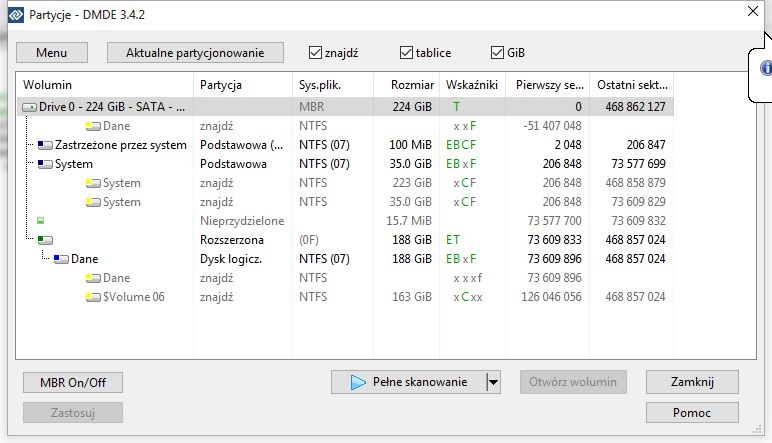

    Z DMDE okno partycje aktualne partycjonowanie.

    To tak: SMART jest wg HD Tune ok, nie wykrywa też błędów na dysku. Screen z DMDE dam za chwilę bo jeszcze z tego wszystkiego mam problem z zapisem pliku w narzędziu do wycinania. Wtedy jak jeszcze działało, to nie robiłem w zasadzie nic ryzykownego, teraz skojarzyłem, że ściągnąłem program od producenta SP Toolbox by zobaczyć stan życia SSD (ale nic nie zmieniałem), włączyłem też program do aktualizacji firmware - co gdybym zrobił mogłoby być ryzykowne, ale do tego nie doszło, bo nic nie znalazł.
    Windows 7 nie montuje partycji NTFS po zmianie rozmiaru w Easeus
    Tak to wygląda w DMDE

    Pokaż screen z zarządzania dyskami jeszcze jak to wygląda, w DMDE nie wygląda, by był jakikolwiek z nią problem.
    Takie coś jak chcę ustawić literę dysku. Instalator Windowsa normalnie wykrywa tą partycję, także tym bardziej skłaniam się ku temu, że winnym zaistniałych problemów jest system, spróbuję coś zrobić jak uda mi się skombinować ISO do wersji na którą mam licencję, ale póki co może macie jeszcze jakieś inne pomysły?

    Taki błąd mamy często przy nakładających się partycjach, ale tu takowych nie ma. Jako, że to SSD to trzeba zrobić kopię do pliku tych 188GB tymczasowo, gdyby coś się namieszało (nie chcę w szczególności, by funkcja TRIM czegoś nie usunęła). Potem spróbować jeszcze w DMDE usunąć rozszerzoną i wstawić tą partycję jako podstawową (choć nie powinno być pod systemem problemu z nią). Jaki był poprzedni układ partycji?

    Na tej powiększonej partycji jak zreinstalujesz system, to będzie istniało ryzyko utraty poprzedniego $MFT, które wydaje się, iż jest oznaczone jako partycja Dane z początkiem w -51... itd. Dane na drugiej partycji widoczne i czytelne w DMDE i pod Linux? By nie było problemu, że dane przesunięte o 10GB i nieczytelne.
