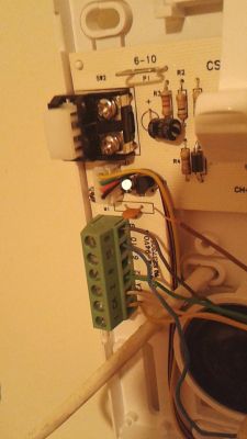

    Dzień dobry. Widzę, że temat jest popularny, niestety muszę do niego dołączyć.
    Zamiana Proel PA456 na Urmet 1140 Signo

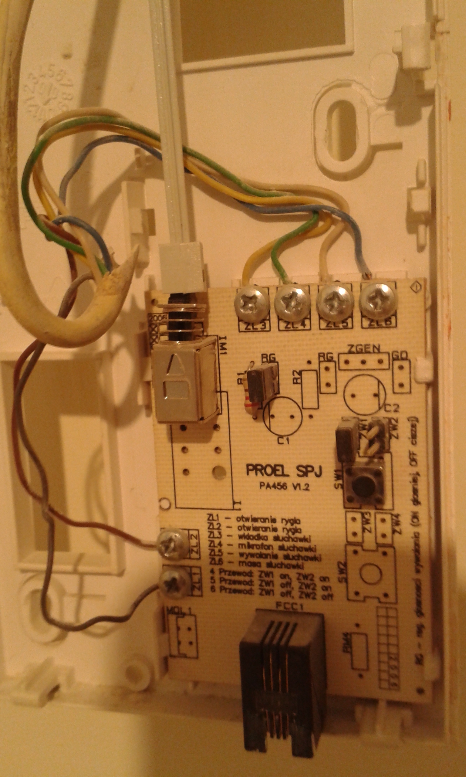

    Stary był podłączony tak:
    Wymiana unifonu Proel PA 456 na urmet Signo 1140. Nie otwiera u sąsiadów brązowy kabel jest odłączony.

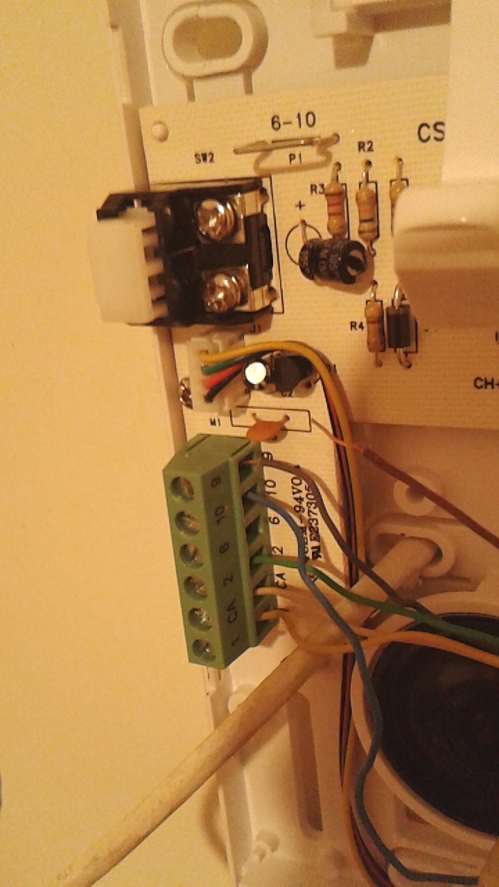

    Nowy podłączyłem tak:
    Wymiana unifonu Proel PA 456 na urmet Signo 1140. Nie otwiera zworka 6-10 jest cała.
    Rezultat: dzwoni i otwiera zamek, w mieszkaniu głos słychać bardzo słabo, przy furtce w ogóle nic nie słychać.
    Zamieniłem miejscami żółty i zielony kabel. Dzwoni, głos z jednej i drugiej strony dobrze słychać, rygiel przestał działać.
    Uprzejmie proszę o poradę co z tym ustrojstwem zrobić, żeby poprawnie działało.

    Napisałeś, że u sąsiadów brązowy w ogóle nie jest podłączony. U ciebie też jakieś dziwne to podłączenie (w starym), bo patrząc na rozpiskę na płytce, przy instalacji 6 żyłowej powinny być zdjęte obydwie zworki ZW1 i ZW2. Ty miałeś założoną ZW1. Dajmy na to, że instalacja jest 5 żyłowa (bo tak jest u sąsiada), to i tak według rozpiski powinna być założona ZW2 a ZW1 zdjęta. Nic zatem się tu nie zgadza.
    Przypuśćmy, że instalacja jest 4 żyłowa. W tym przypadku obydwie zworki powinny być założone, zatem kolejna niezgodność. Oczywiście w tym przypadku pod ZL5 i ZL6 nie powinno być nic podłączane.
    Reasumując, czy sąsiad ma taki sam unifon jak twój stary i czy inne kabelki były identycznie podłączone?

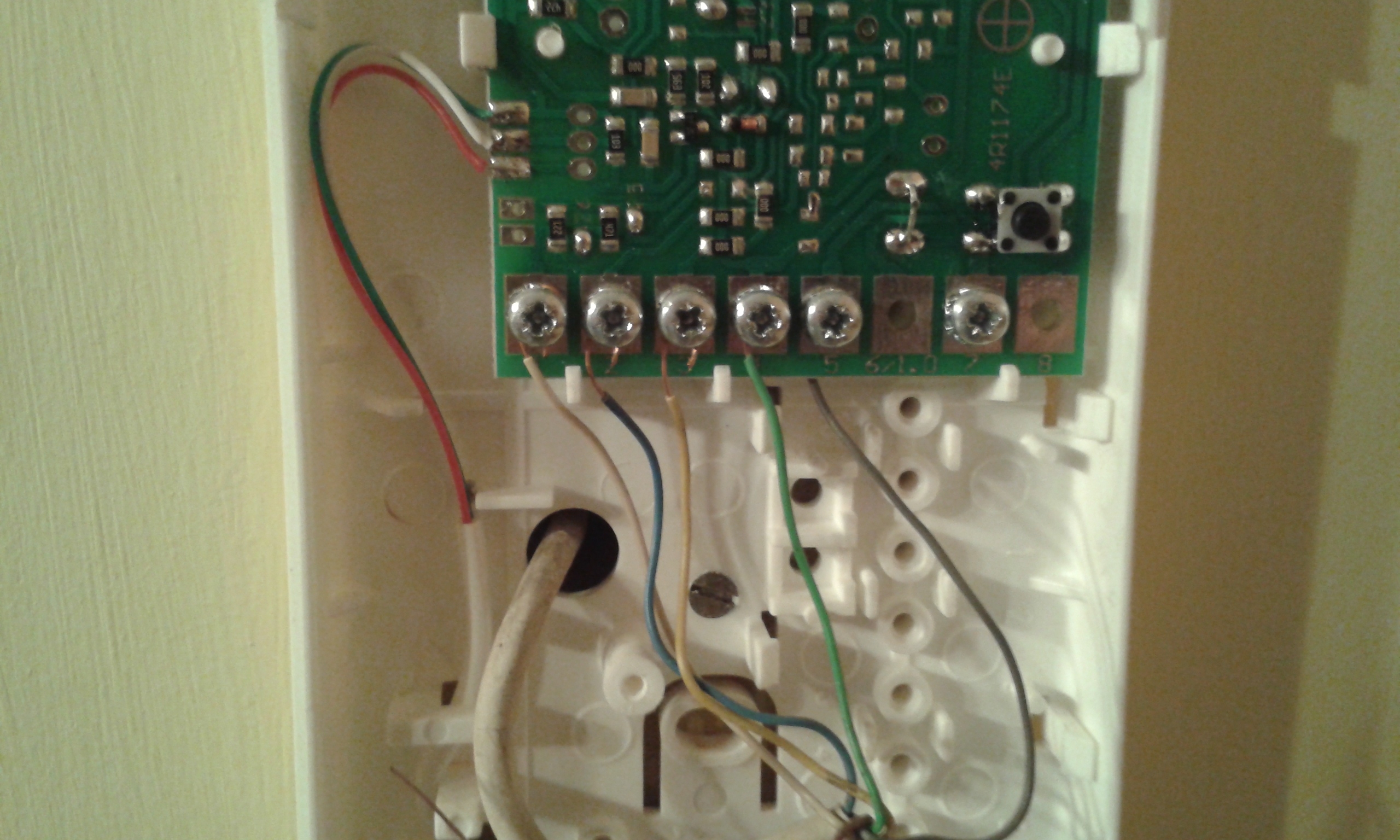

    Ten mój stary jest w stanie w jakim jest po poprzedniej właścicielce mieszkania, bez słuchawki. Zakładam, że kiedyś działał. U sąsiadki kable wyglądają tak:
    Nie wiem co to za model.

    Szkoda, że nie znasz nazwy tego unifonu sąsiadki. Z tego co widać na załączonym zdjęciu, szary kabelek służy do otwierania i idzie na jeden koniec przycisku. W takim układzie jest to instalacja 5 żyłowa. Zatem drugi koniec przycisku powinien iść do masy. Widać, że jest mostek do czwartego z kolei przycisku, do którego jest przyłączony zielony kabelek. To niestety się nie zgadza z twoim starym unifonem.
    Podejrzewam, że ten unifon sąsiadki to Laskomex (LF-3).
    Podłącz zatem to w ten sposób:
    biały - wywołanie -----> CA
    niebieski - słuchawka ---> 1
    żółty - mikrofon ---------> 2
    zielony - masa ----------> 6
    szary - zamek ----------> 9
  • #5 17090389
    alex02
    Posty: 20
    Ocena: 2
    Działa perfekcyjnie. Dziękuję.

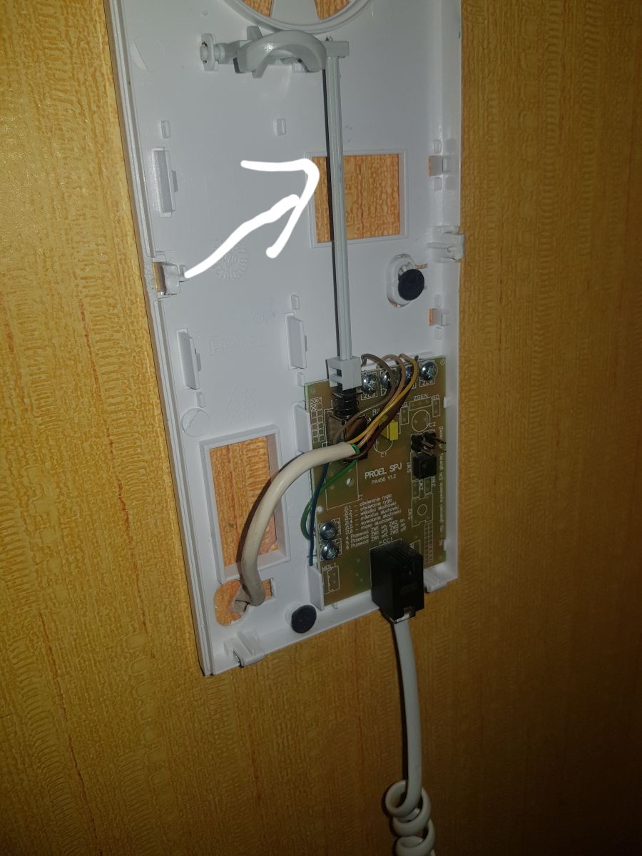

    Widok wnętrza domofonu z zaznaczoną strzałką plastikową częścią >>17088149
    Witam, czy ma pan tę plastikową część od domofonu? Czy jest możliwość zakupu?
