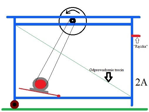

    Witam, zostałem poproszony o budowę krajzegi od podstaw i przy tej okazji mam do Was kilka pytań, ponieważ jutro chciałbym kupić stal na weekend :)
    Dawcą jest stara krajzega napędzana pasem, silnikiem 3faz około 4,5kw-1450rpm, tarcza stalowa ~50cm.
    Mam zbudować nową która ma mieć blat około 140x120cm, silnik zamontowany pod spodem i w miarę możliwości lekka (obecną 4 "chłopa" przestawia).
    Większość postów o budowie pił stołowych jest o doborze przełożeń, a sama konstrukcja stołu to co majster to inaczej, dlatego chciałem poznać Wasze opinie jak powinno być zanim coś zbuduję.

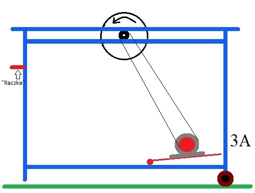

    Szkice na szybko w "profesjonalnym" programie graficznym w celu zobrazowania myśli ;)
    1. Chciałbym żeby konstrukcja była na kołach, minimum dwóch, czy może być na czterech + jakieś kotwienie do gruntu? (Zawsze będzie używana na trawniku)
    2. Czy montować silnik przed tarczą czy za? (Chciałbym zrobić odprowadzenie trocin)
    3. Która konstrukcja będzie lepsza i dlaczego? 2A czy 3A?
    4. Planuję zastosować profile stalowe 50x50x3mm na nogi i w miejscach mocowania wałka, a pozostałe w celu odelżenia kątownikiem 50x50x3, czy to nie jest zbyt cienka stal?
    5. Chciałby zrobić zdejmowany blat z płyty sklejki szalunkowej 25mm+ wspartej na kątownikach stalowych 50x50x3 wspartych na nogach. (wydaje mi się że będzie lżejsza i tańsza od arkusza blachy 3mm)
    Czekam na Wasze wypowiedzi "co jak", czego unikać..
    Zależy mi na niskiej wadze tej krajzegi oraz żeby nie wydać na to majątku.
    Piła będzie głównie służyła do ciecią opału sosnowego.
    Właściciel chce używać koniecznie swoich starych tarcz stalowych 50cm (nie wiem czy starczy kasy na tak dużą widię)

    Z tym "odchudzaniem" to nie przesadzaj bo w przypadku "bicia" będzie trzęsło tą konstrukcją. Co do kotwienia, to nóżki bez kółek zrobiłbym nieco dłuższe i skośnie ścięte aby można było je wbić w trawnik. Do tego jakieś przyspawane ograniczniki aby za głęboko w glebę nie wlazły.

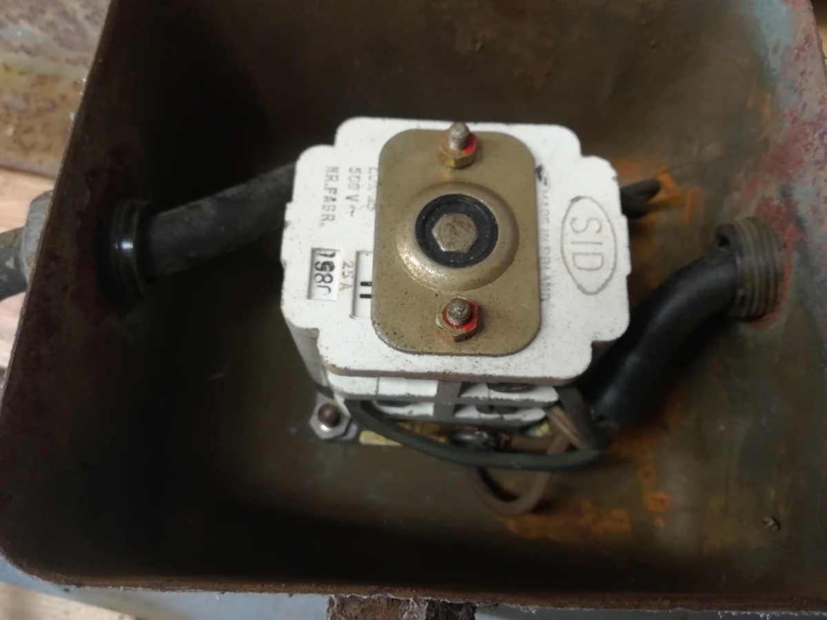

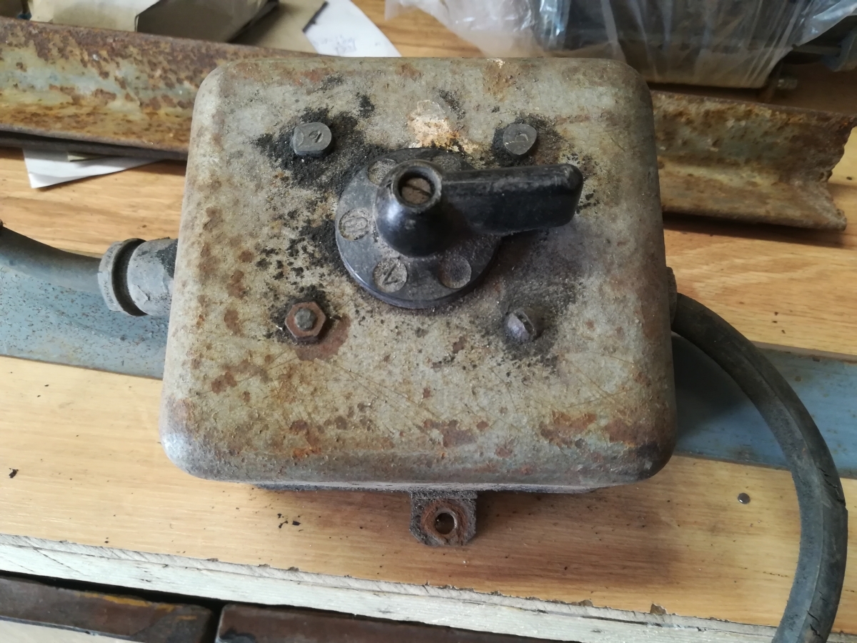

    Witam, jako że już konstrukcja piły prawie skończona, przygotowuję elektrykę...
    Do tej pory silnik był załączany łącznikiem 0-1 25A:
    Krajzega, trajzega, cyrkulatka - budowa podstawy: pytania o konstrukcjęKrajzega, trajzega, cyrkulatka - budowa podstawy: pytania o konstrukcję

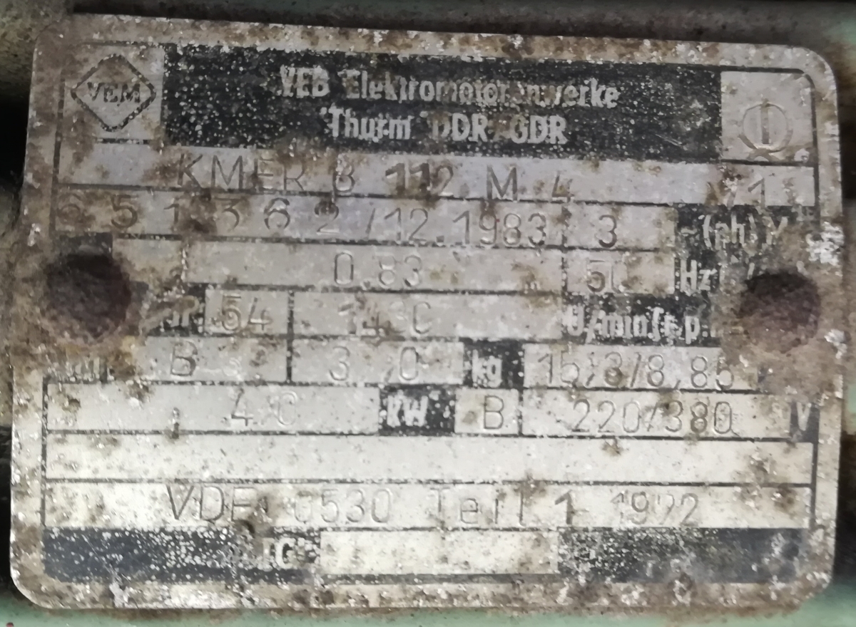

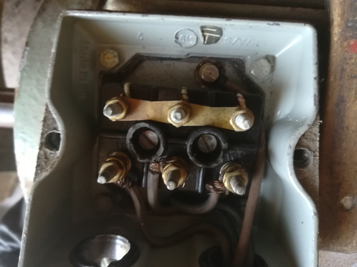

    1. Silnik ma wyprowadzone 6 "końcówek", czy to oznacza że mogę w nim użyć włącznik gwiazda-trójkąt czy tak jak do tej pory 0-1? Na forum sporo osób uważa że tylko gwiazda (0-1) bo można silnik spalić..
    2. Czy zamiast włącznika "mechanicznego", mogę/powinienem tutaj zastosować Wyłącznik silnikowy Legrand M611 10A?
    3. Jaki minimalny przekrój przewodu używać pomiędzy włącznikiem a silnikiem? (ok. 1metr)

    Silnik jest połączony w gwiazdę i niech tak zostanie, przełącznik gwiazda - trójkąt odpada. Zamiast włącznika krzywkowego możesz dać wyłącznik silnikowy montując go oczywiście w odpowiedniej obudowie, zakres 6,3-10A powinien być OK. Przewód 4x2,5mm² w zupełności wystarczy.
    Według tabliczki silnik w naszej sieci może pracować tylko w gwieździe. Trójkąt spali go w ciągu minut.

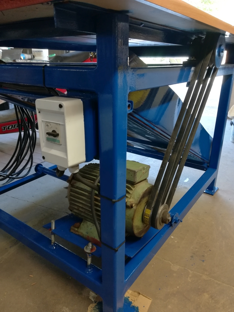

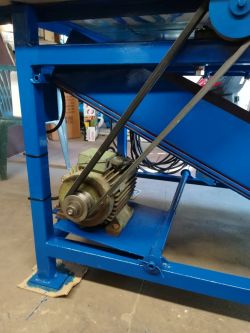

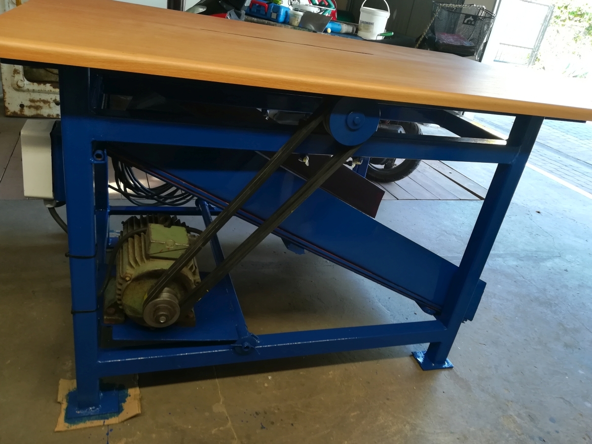

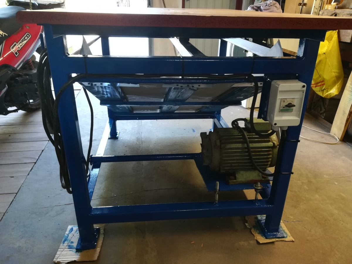

    Kilka zdjęć z prawie ukończonego projektu (brakuje osłony na paski, solidnego blatu i klina za tarczę)
    Koszt bez silnika 750zł
    Stół ma wymiar 80x100
    Blat zdejmowany na stelażu stalowym 90x150
    Wyłącznik silnikowy 3RV1021-1JA10 SIEMENS
    Silnik z podstawą demontuje się poprzez wyjęcie "szpilki z zawiasu"
    Zsyp trocin wyjmowany
    Przydałby sie jeszcze wyłącznik "grzybek"
