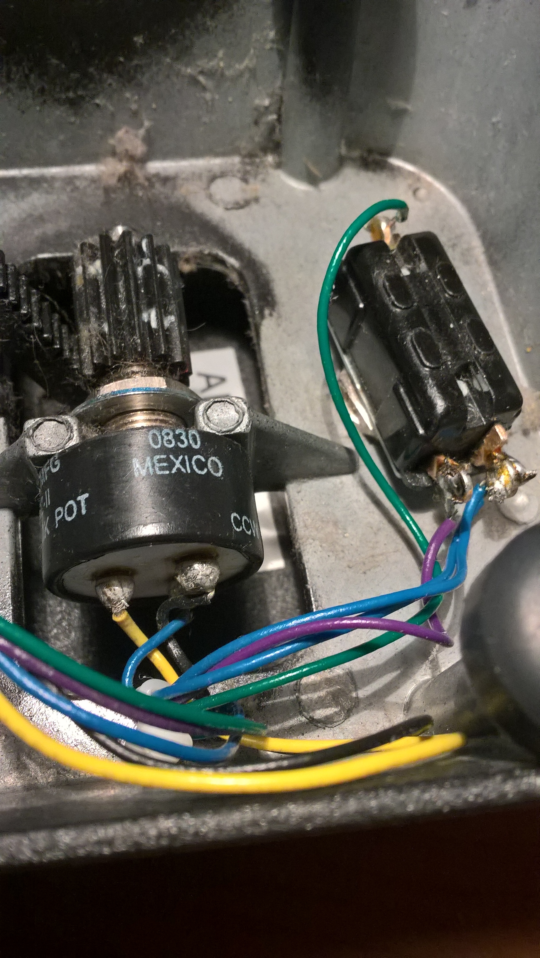

    Tak wszystko jest OK zakres 0-100KOhm jest na obu nóżkach
  • #10 17091700
    SlawekKedra
    Posty: 16701
    Pomógł: 1570
    Ocena: 1940
    Ok więc potencjometr jest sprawny.
    Czy jest on wlutowany w płytkę czy też podłączony do niej przewodami?
  • #11 17091809
    marcinello3
    Posty: 19
    Ocena: 13
    Są to przewody, każdy z osobna sprawdziłem są ok, zwarcia tez nie ma :(

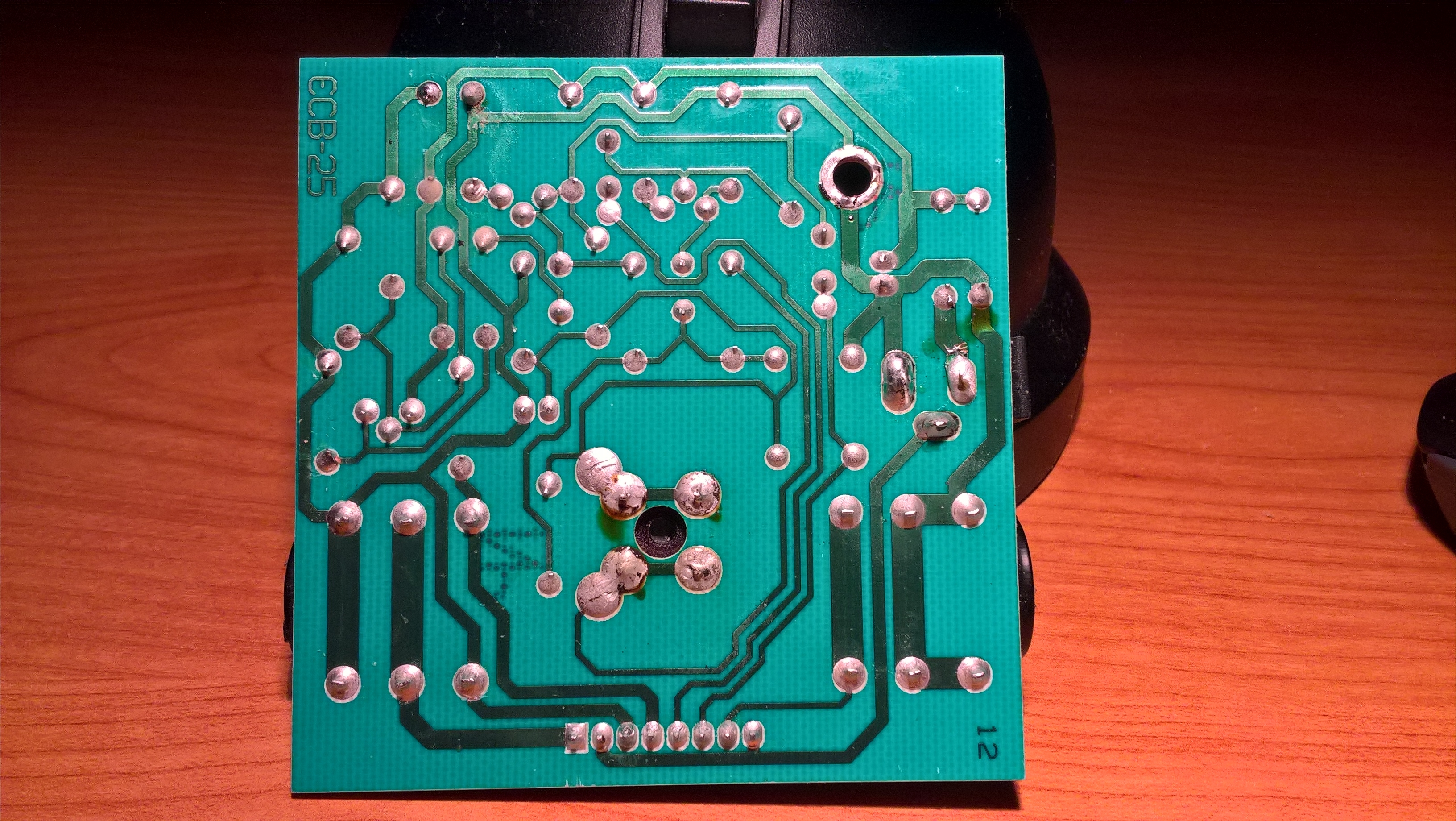

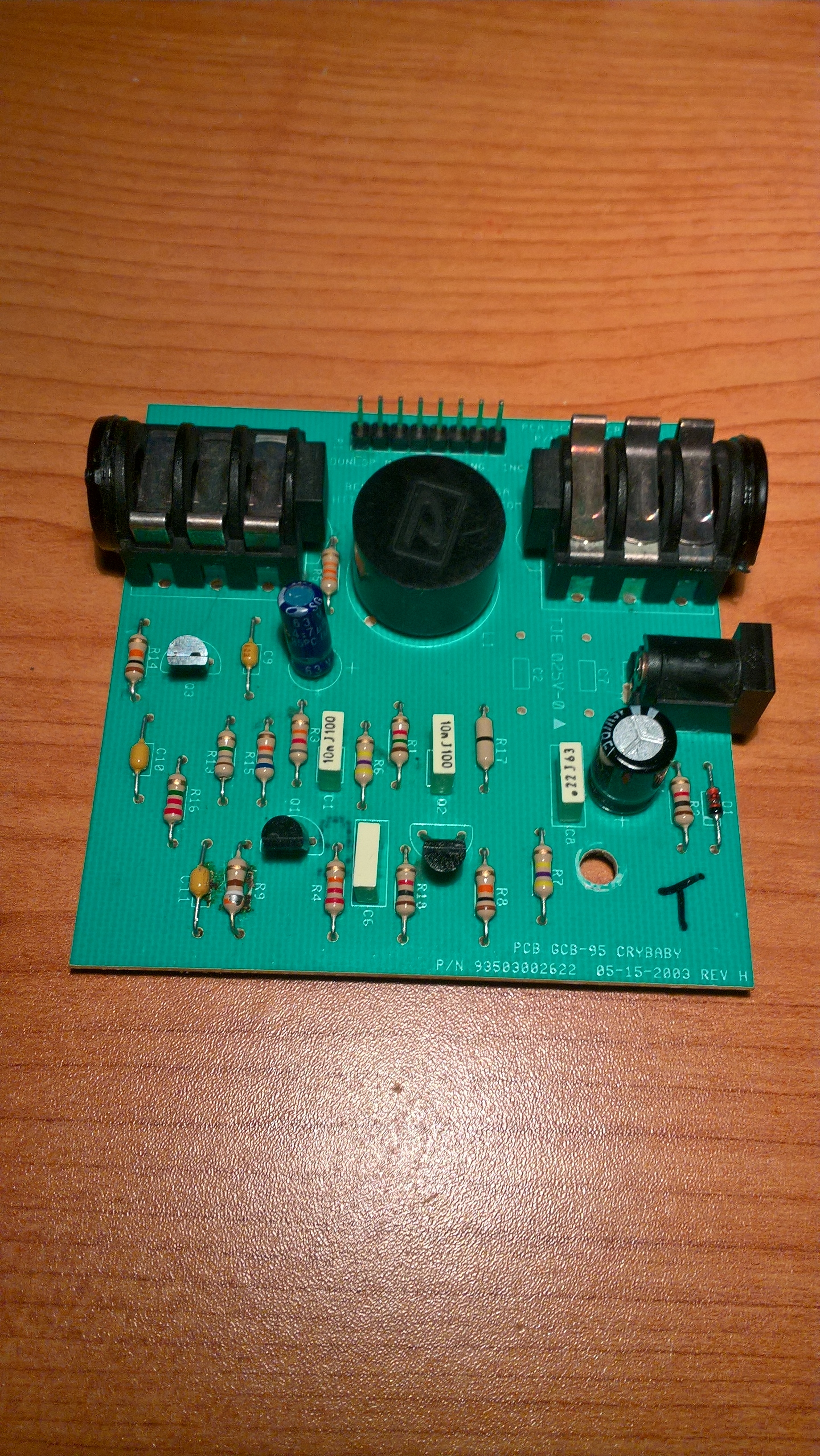

    Czy mógłbyś zrobić zdjęcie płytki od strony druku?
  • #13 17091910
    marcinello3
    Posty: 19
    Ocena: 13
    Kaczka Cry Baby nie kwaka - kaczka gitarowa nie kwakaKaczka Cry Baby nie kwaka - kaczka gitarowa nie kwakaKaczka Cry Baby nie kwaka - kaczka gitarowa nie kwaka
    #14 17092022
    SlawekKedra
    Posty: 16701
    Pomógł: 1570
    Ocena: 1940
    Ok. Teraz pozostaje zrobić następujące rzeczy:
    1) Dokładne sprawdzenie ścieżek pod kątem przerw ale omomierzem ustawionym na zakres w którym miernik piszczy przy zwarciu sond pomiarowych. Należy to zrobić dotykając jedną sondą punktu lutowniczego na końcu jakiejś ścieżki a drugą po kolei kolejnych punktów lutowniczych należących do tej ścieżki sprawdzając czy piszczy w każdym punkcie. I tak każdą ścieżkę jaka znajduje się na płytce.
    2) Zrobić pomiary rezystancji rezystorów sprawdzając czy zmierzona rezystancja zgadza się z kodem paskowym rezystora. Można je mierzyć nie wylutowując z układu ale w razie niezgodności trzeba wylutować jedną końcówkę rezystora i pomiar powtórzyć
    3) Zrobić pomiary kondensatorów znajdujących się na płytce i sprawdzić czy ich pojemności zgadzają się z tym co jest napisane na kondensatorze. W przypadku kondensatorów do pomiaru należy wylutować jedną końcówkę każdego z nich.
    Jest obojętne od którego z tych punktów zaczniesz.

    SUKSEC :D
    Znalazłem mikro przerwę na jednej ścieżce, co prawda w innym miejscu niż wskazane post wyżej - ale tak czy siak dzięki za podpowiedzi!
    Sławek Dzięki za upór i podpowiedzi !!!!
