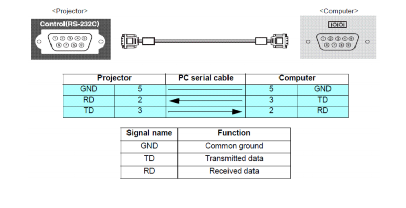

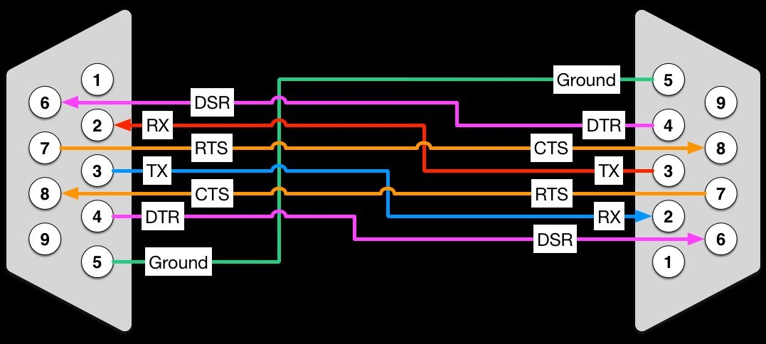

✨ Użytkownik pyta o możliwość komunikacji z urządzeniem za pomocą kabla null modem z synchronizacją, mimo że urządzenie wspiera komunikację bez synchronizacji. Odpowiedzi sugerują, że można użyć pełnego kabla RS232 null modem, a także zwracają uwagę na istotność instrukcji projektora. Użytkownik potwierdza posiadanie odpowiedniego kabla i pyta o możliwość zakupu gotowego rozwiązania, najlepiej z konwerterem USB. Wskazówki dotyczące zakupu przewodów można znaleźć na platformie Allegro.
