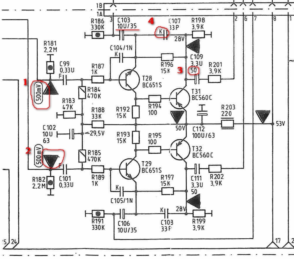

    Mam prośbę o pomoc przy identyfikacji symboli na tym schemacie
    Jakie znaczenie mają symbole na schemacie elektrycznym?
    1. Co oznacza to napięcie ?
    2. Czarny trójkąt
    3. Czy to oznaczenia napięcia ? Bo w miejscu podkreślonym napięcie jest podawane po "/"
    4. Co oznacza to K ?

    Czarny trójkąt ewentualnie strzałka to punkt pomiarowy i podane jest napięcie jakie powinno być względem masy układu.
  • #4 17091220
    Freddy
    Posty: 19997
    Pomógł: 1394
    Ocena: 2809
    1. Napięcie w układzie w danym miejscu
    2. Umiejscowienie punktu pomiarowego
    3. ... a tu bez "/" :)
    4. Pewnie jest to niemiecki schemat, to keremic" czyli "ceramiczny"

    Co dp pkt 3 to raczej napięcie kondensatora. Patrząc na inne jakoś to pasuje do szeregu napięć kondensatorów. Kolega Freddy potwierdzi ?
  • #6 17091241
    vindevil
    Posty: 801
    Pomógł: 86
    Ocena: 73
    3 - napięcie kondensatora
    4- rodzaj , ceramiczny
    A to podkreślone to 10micro na 35V
  • #7 17091244
    idepopizze
    Poziom 33  
    Posty: 2467
    Pomógł: 82
    Ocena: 270
    C103 elektrolit 10µF na 35Volt
  • #8 17091263
    zybex
    Pomocny dla użytkowników
    Posty: 15908
    Pomógł: 2094
    Ocena: 2926
    Według mnie, to te 500mV to maksymalny dopuszczalny poziom sygnału w tym miejscu. Zakładam, że to fragment schematu jakiegoś wzmacniacza akustycznego.

    Nie koniecznie, jest to wartość spoczynkowa .

    Kilka innych napięć podanych na schemacie nie ma takiej obwódki. Stąd mój wniosek. Często gdzieś na schemacie jest legenda i tam może być jakaś wzmianka o takim oznaczeniu napięcia.

    Przykładowo podkreślony kondensator C103 ma podaną wartość/napięcie (10U/35), a jeżeli chodzi ten zakreślony, to po prostu nie zmieścił się w tym miejscu taki opis. Mógł rysownik dać chociaż poziomą kreskę pod wartością pojemności, która by oddzielała ją od napięcia.
  • #13 17104446
    Khysiek
    Posty: 29
    Ad. 4 to faktycznie jest opisane w innym miejscu że tak są oznaczane kond. ceramiczne

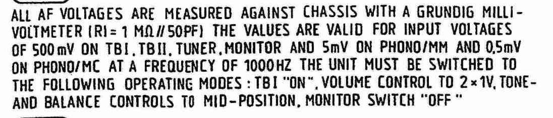

    Ad. 1 Czy możliwe że to 500mV odnosi się do tego co jest wspomniane w tym fragmencie serwisówki?
    Tak, jest to możliwe.
  • #15 17104630
    vindevil
    Posty: 801
    Pomógł: 86
    Ocena: 73
    AD.1 Odnosi się do warunków wymienionych w opisie.

    Najpewniej wszystkie wątpliwości które miałeś są wyjaśnione w opisie tego schematu
