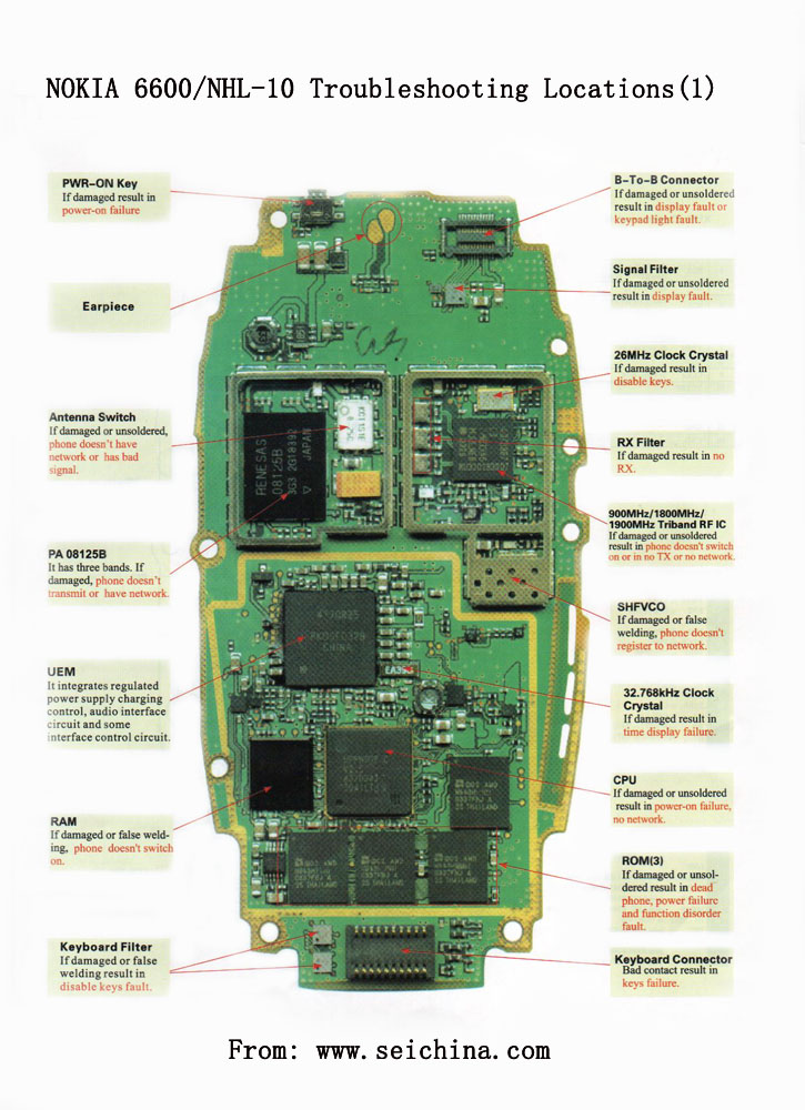

    Nokia 6600 po upadku, zostalo wyrwane gniazdo baterii, po wlutowaniu podswitlenie klawiatury dziala ale ekran nawet niedrgnie. Caly czas czarny.
    Co mozna by sprawdzic bo mi pomysly sie skonczyly.

    Jak masz drugi taki telefon to zamien ekraniki i bedziesz wiedzial co jest grane.

    no tak jak sie ma a jak nie..osobiście jeszcze ten typ na LCD nie trafił do mnie ale tu cos pisze o filtrze itd...moim zdaniem któryś pin nie ma kontaktu.By sprawdzić który to miernik na pomiar złącza(symbol diody)
    plus miernika na masę i po kolei.Jak na którymś pinie wskazanie 1 to tu brak przejścia.
    ftb
    • Nokia 6600 - czarny ekran po upadku, co sprawdzić? 6600.jpg (182.91 KB) Musisz być zalogowany, aby pobrać ten załącznik.

    Z tym sie zgadzam mam taki sam telefon z uszkodzonym elementem (signal filter) i teraz mam pytanko czy mozna go zastąpić innym filtrem z innego modelu ?? jak nie to gdzie można dostać tą część !!!! Prosze o szybką odpowiedź !! Bo to dosyć pilne
