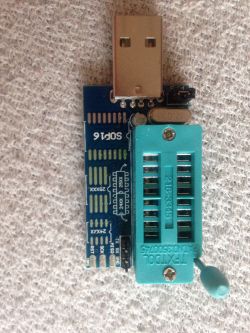

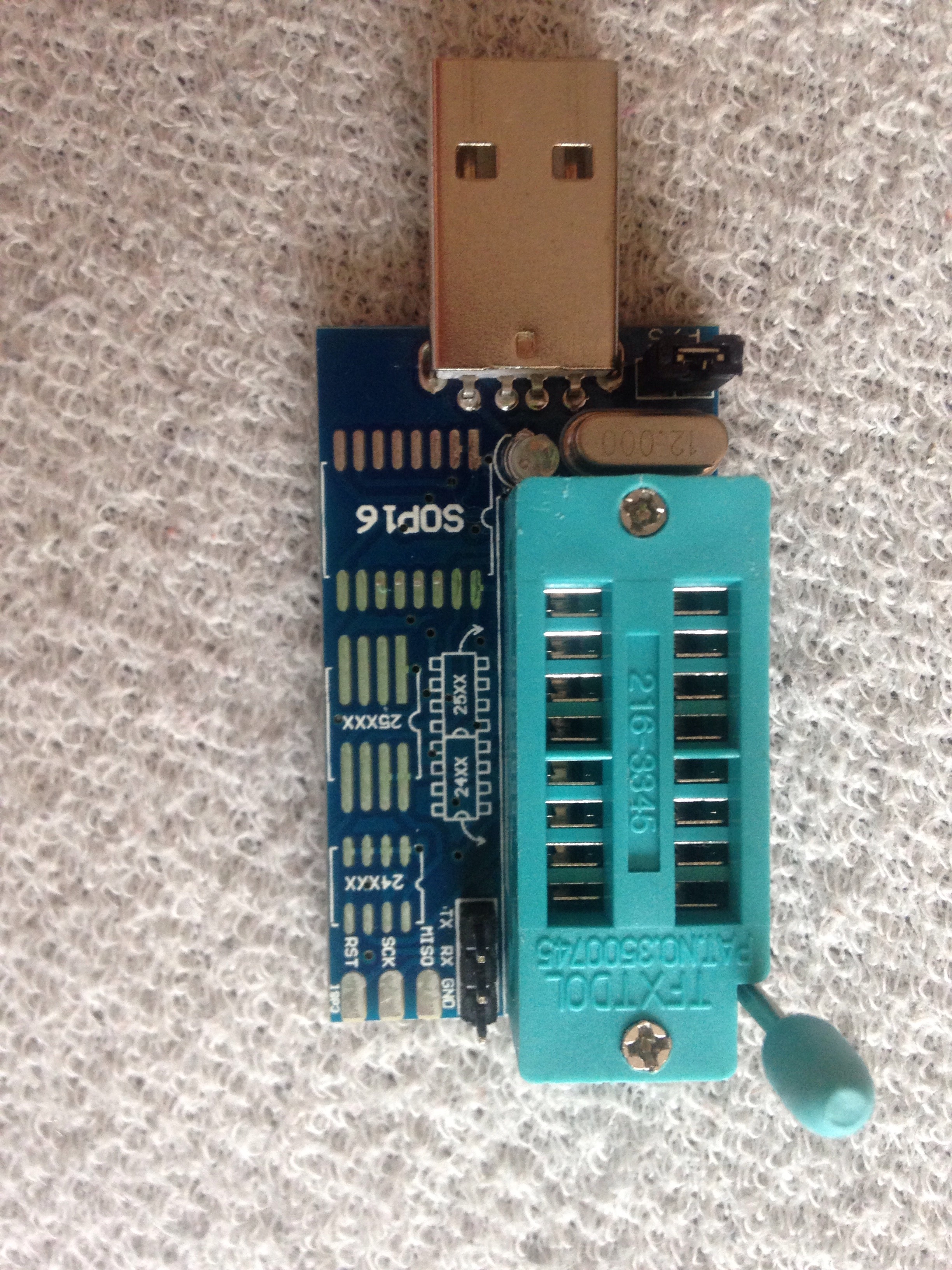

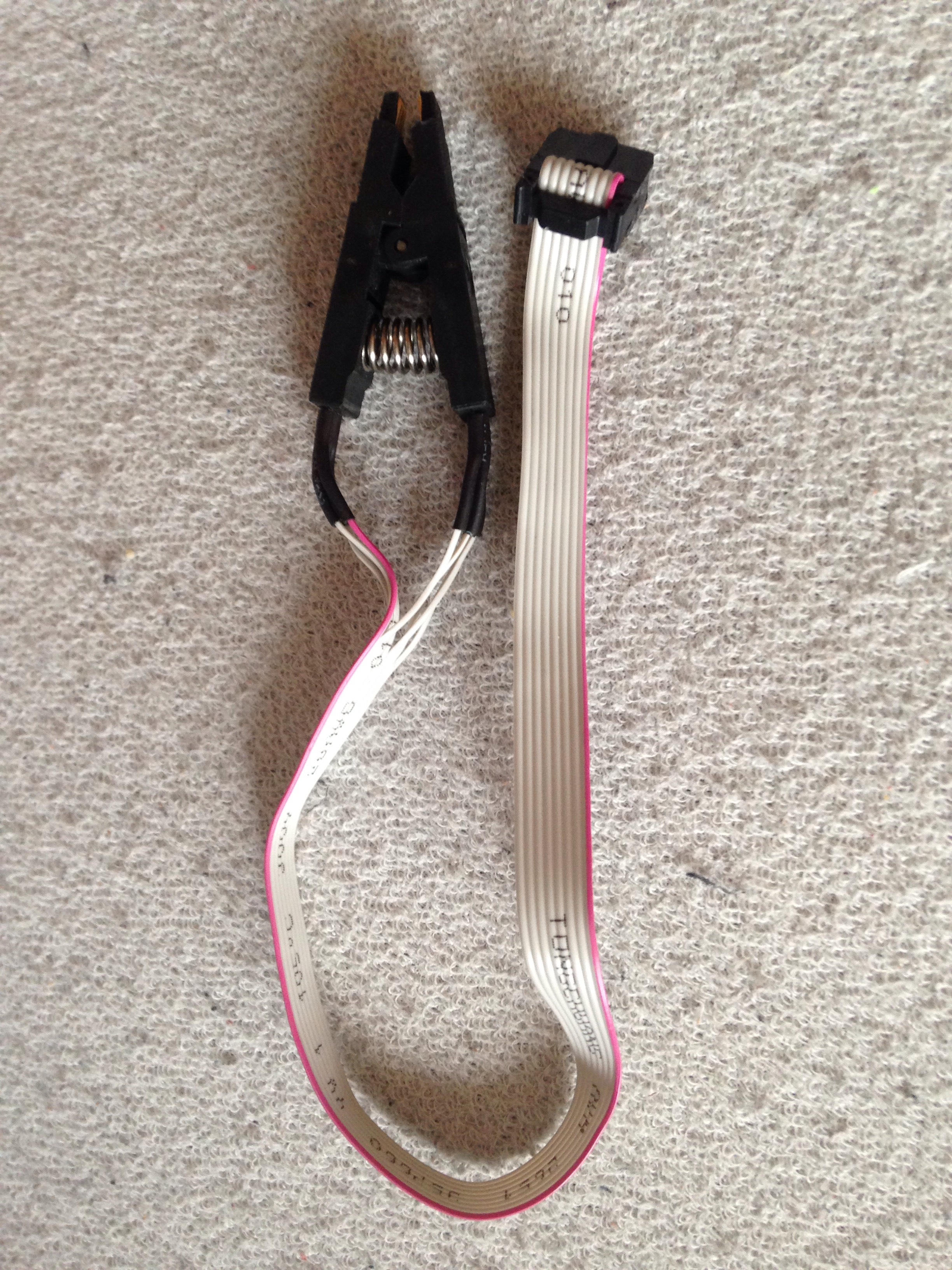

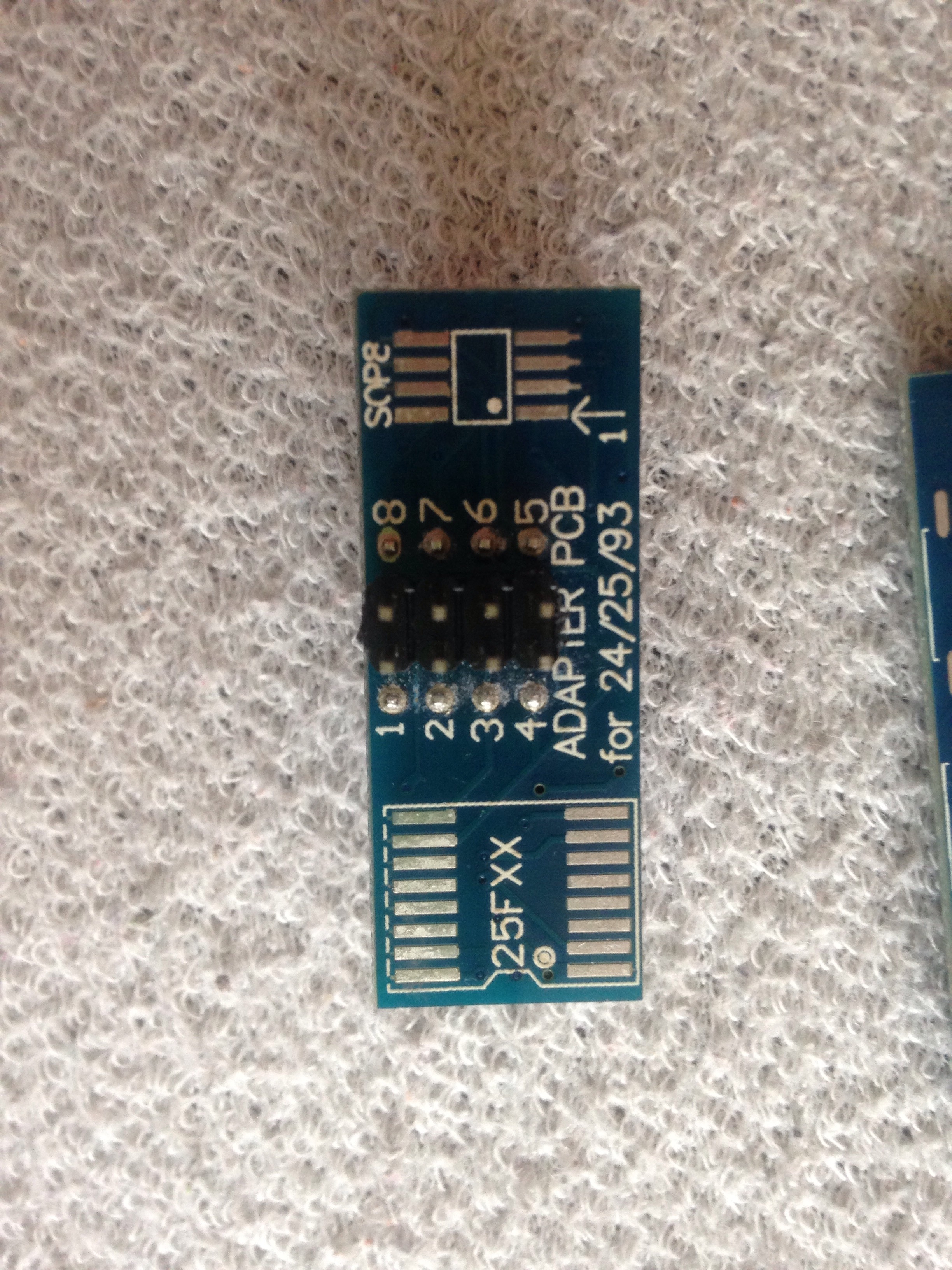

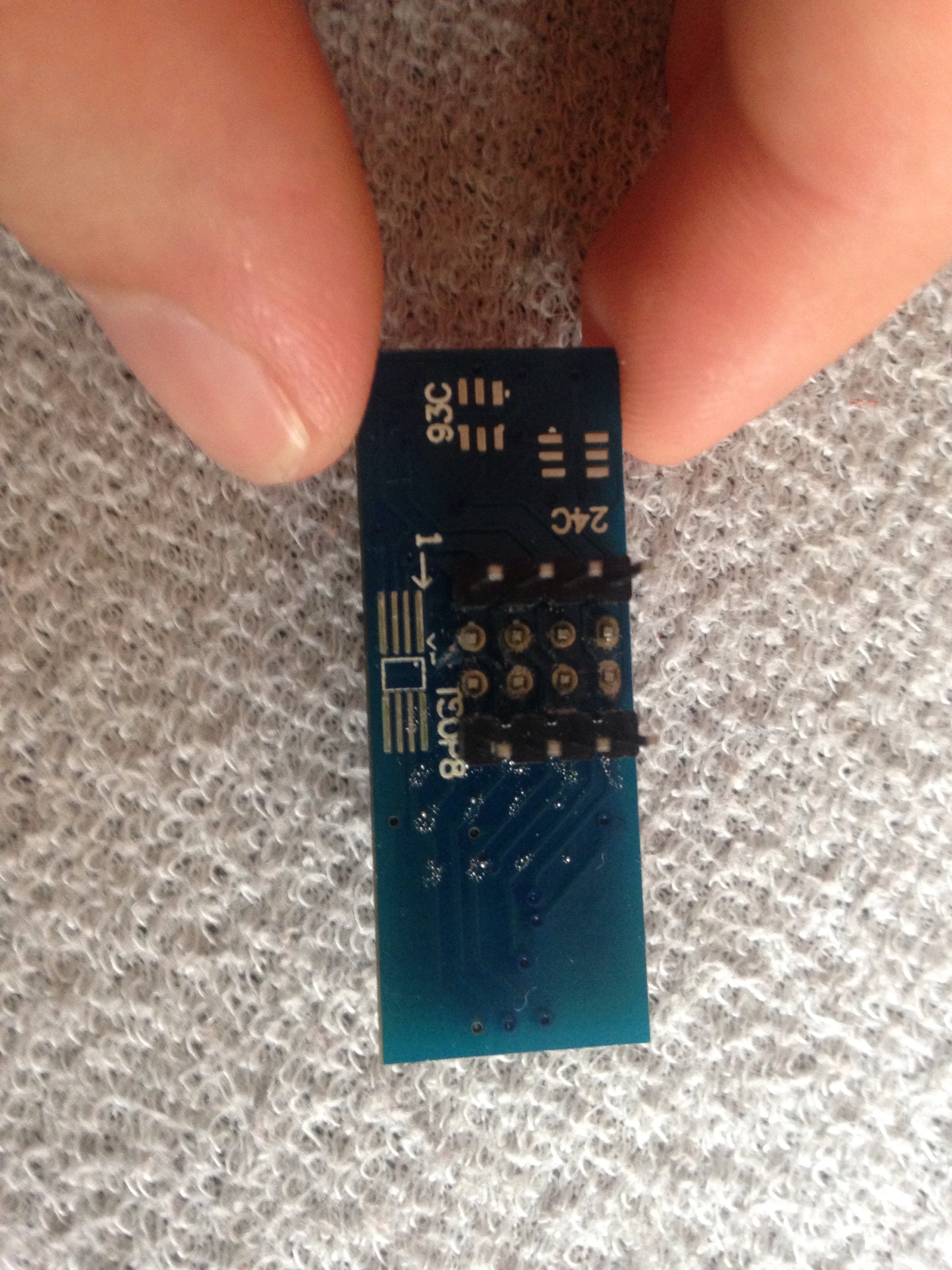

    Mam dosyć dziwny problem z programatorem CH341A i clipsem pomiarowym. Podczas podłaczenia clipsu do kosci program pokazuje mi ze programator nagle został odłączony(mowie o napisie w oknie aplikacji sterującej). Prawdopodobnie mogę coś źle ze sobą łączyć. Przesyłam pare zdj i licze na waszą pomoc. Bez laptopa troche cieżko życ a ubuntu załatwiło mi cieżki miesiąc ;<.

    a możesz mi pomóc z poprawnym złożeniem tego w całość?

    Zasilając kość wlutowaną w płytę zasilasz też inne obwody na płycie i programator nie wyrabia prądowo. Było już o tym na forum. Trzeba odlutować kość do programowania.

    Wkładasz aż będzie dobrze.
    Jak podłączyć masz nadrukowane na progamatorze - bliżej wtyczki usb i 1/8 pinami do środka tego adaptera (na rysunku masz wcięcie). Kośc masz 25xx nie 24xx
