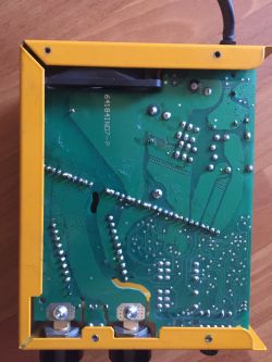

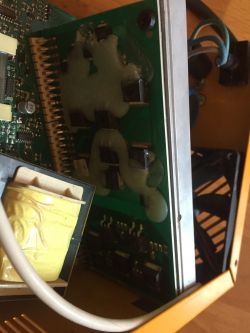

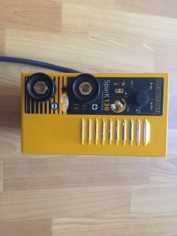

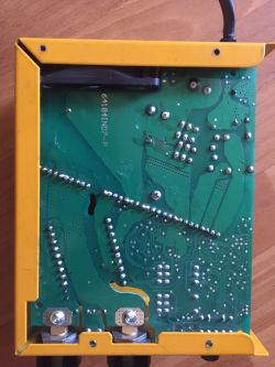

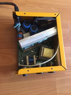

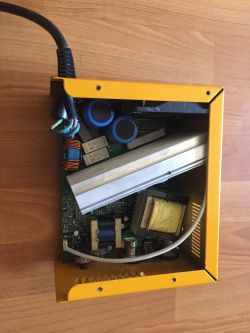

    Spawarka po upadku, po włączeniu dioda zielona (power) się pali a pomarańczowa (symbol termometru) miga brak napięcia na wyjściu wentylator chodzi na maxa.
    Po odłączeniu wentylatora słuchać jak coś cyka w rytm migania pomarańczowej diody.
    W instrukcji obsługi wyczytałem że jak obie diody się palą to spawarka się chłodzi ale nic nie piszę o miganiu pomarańczowej diody.
    Luty poprawione lecz bez efektu, idąc tropem temperatury nie mogę nigdzie znaleźć termistora który mierzy temperaturę, czy ktoś orientuje się gdzie on jest?
    ewentualnie co może być przyczyną takiego zachowania?
    Nie mogę nigdzie znaleźć schematu, spawarka jest na układach:
    7flite05m6
    l6386d
    uc3845bn
    Dodaję kilka zdjęć:

    Obstawiam uszkodzenie mechaniczne, którego nie wyłapałeś.
    Zerknij tutaj Link i w plik. Znalazłem bez problemu.

    Termistor jest na module mocy na radiatorze.
    Ta dioda zapala się też przy innych uszkodzeniach spawarki(za niskie napięcie zasilania?, uszkodzony moduł mocy, uszkodzony prostownik wyjściowy).

    Uszkodzona dioda STTH12R06G oraz:
    Spawarka Spark 130 - Miga dioda temperatury po upadku, brak napięcia na wyjściu
    Uszkodzona dioda ze zdjęcia znajduje się na module mocy przy bramkach trzech tranzystorów IGBT. Przy kolejnych trzech IGBT diody są całe:
    I jeżeli to była taka sama dioda to ma oznaczenia V5 J3.
    Prawdopodobnie jest to dioda zenera 18V czy ktoś może to potwierdzić?
