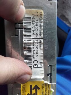

    Szukam wsadu pamięci do radia Beta V Blaupunkt, kupię
    Potrzebny wsad blaupunkt beta V
    Oczywiście odpłatnie 😉

    Plik Bin chyba nie jest pod moje radio
    Mam takie numery
    VWZ1Z2Y7076497 6X0 035 152 B

    Wsad ostatni jest zgodny z moimi zdjęciem powyżej?
  • #24 17113215
    Patrolek13
    Poziom 8  
    Posty: 35
    Niestety kody nie pasują do mojej fotki która jest powyżej wsady musza się czymś różnic
