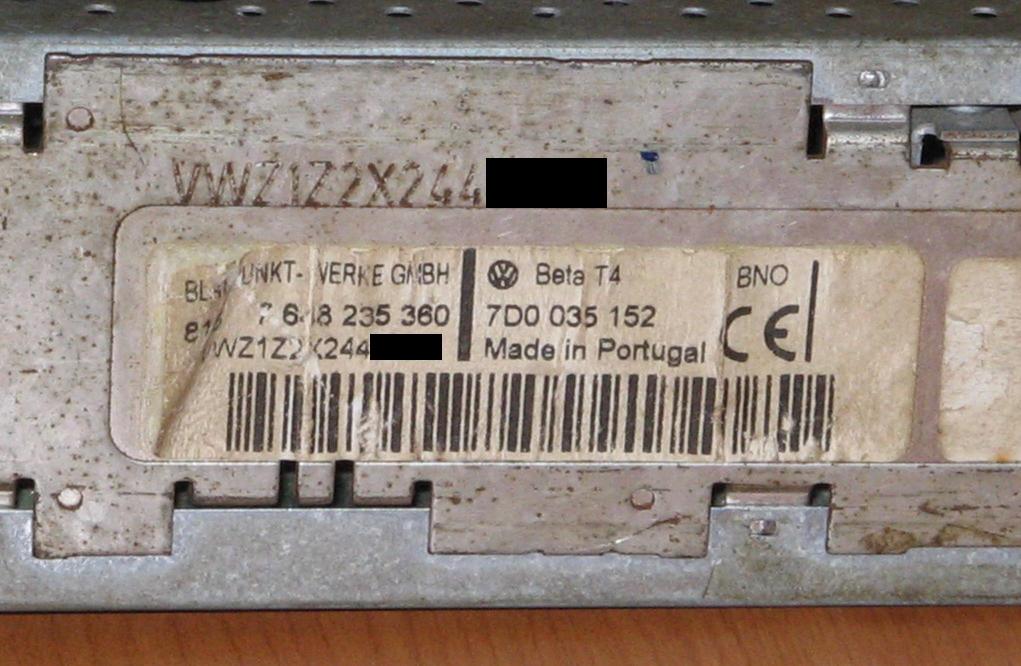

  • #8 1926384
    fxgsm
    Posty: 27
    No i nareszcie zrobilem foty... troche to trwalo ale mialem problemy z aparatem ..... a wiec mam juz te zdjecia i prosze kumatych o pomoc w znalezieniu wsadu...
    • Wsad do bety 4 9.18254-84 3B0 035 152 9.18254-84 3B0 035 152 nowe.JPG (103.01 KB) Musisz być zalogowany, aby pobrać ten załącznik.
    • Wsad do bety 4 9.18254-84 3B0 035 152 9.18254-84 3B0 035 152 IMG_0112.jpg (75.78 KB) Musisz być zalogowany, aby pobrać ten załącznik.
  • #9 1926467
    SlaweK
    Posty: 11964
    Pomógł: 917
    Ocena: 913
    Trzeba bylo tak od razu, to BETA T4 Blaupunkta a nie BETA4 Grundiga. A w niej pamięć nie jest 93Cxx tylko 25160. Numery z procesora szybciej niż zdjęcia rozjaśniły by sprawę. Ale cóż, taki poziom fachowców co nie potrafią nawet zidentyfikować sprzęt a chcę w nim grzebać.
