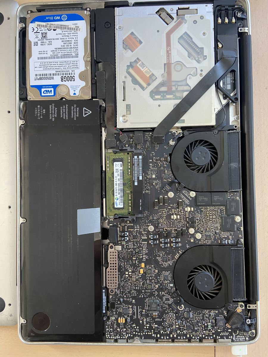

    Witam wszystkich. Proszę o pomoc.
    Kupiłem na aukcji laptop MacBook Pro A1286 z 2010 roku bez żadnej informacji o nim. W zestawie miałem tylko pamięć RAM bez dysku i ładowarki.
    Problem polega na tym że dokupiłem ładowarkę i po podlączeniu swieci się kontrolka na zasilaczu na zielono, ale laptop nie ładuje się.
    Dodam, że na ładowarce stał przez całą noc i się nie obudził, bateria jest rozładowana.
    Co do uruchomienia laptopa na przycisk power nie reaguje, jedyna opcja jak włączyć laptop to w trybie awaryjnym, podejmowałem próbę instalacje systemu przez internet za pomocą (cmd, alt, R, power) podłącza się do wi-fi instaluje przez 12 sekund zapala się logo apple i resetuje się ( dodam ze laptop uruchamia się tylko w trybie awaryjnym)

    Usterka płyty wymagająca kontaktu, płyty z dobrym serwisantem/ serwisem.
    Podaj opis z płyty (zazwyczaj w rogu) zaczynającysie na 820-xxxxx
    np. 820-2565-A / 820-2850-x

    Opis plyty masz > dół-Lewy > 820-...
    * słabo widać
  • #5 20573355
    kiriyak7898
    Posty: 4
    820-2565 A

    Spróbuj z włozonym AKu i podłacz do niego równolegle 11.6V napiecie z zewnętrznego zasilacza
    * taka jakby symulacja pracy na baterii z pominięciem ukł. chargera (wejsciowego przy pracy na zasilaczu)
    W modelu linia SMBus monitoruje stan baterii i różne parametry zużycia jej baniek (ogniw)
    Wygląda wstępnie na uszkodzenie chargera ISL6258 na płycie.
    Potrzebne pomiary.
    - pobór pradu przed/ po próbie właczenia
    Poczytaj zał. , pomyśl i podejmij właściwą decyzję
    - masz SM i boardview

    Czasami bywa problem zasilacz. Miałem uszkodzenie macbooka A1286 polegające na tym, że ładuje tylko na nie oryginalnych zasilaczach. Możesz spróbować podłączyć inny zasilacz 18.5V.
