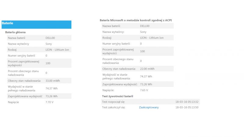

    Witajcie Bateria oryginalna system widzi normalnie ale pisze rozważ wymianę baterii. Kupiłem nową. Lapek trochę leżał bo ma problemy z grafiką normalka. Startuje system na Nowej komunikat "The battery cannot by identyfied. This system will beunable to charge this battery". Obecnie kontrolka w baterii zapala się jedna czyli słaba. W starej zapala się 1-3-5 czyli kaput. Natomiast kontrolka w Lapku na jednej i drugiej baterii miga na przemiennie zielona - pomarańczowa. Czytając inny post skorzystałem z programu Battery Mon żeby mieć jakieś info. Robiłem testy systemu przez Dell Support Assist. Nic o baterii ze jest nie tak z nią. Oto Zdjęcia:
    Po uruchomieniu systemu wyciągnięciu i włożeniu baterii
    Z LEWEJ do ok. 15s
    Z PRAWEJ po ok. 15s

    Nie ma co gdybać i czytać podręczniki - bateria jest zbyt głęboko rozładowana, ma ok 7,5 V przez co nie może zostać podjęte ładowanie. Bateria 6 lub 9 ogniwowa ma napięcie nominalne 10,8 lub 11,1 V i pracuje w przedziale napięć 13,05 - 12,6 V (pełne naładowanie) do ok 9 - 8,4 V (rozładowana). Piszesz, że bateria nowa, tak naprawdę nie wiesz czy jest nowa, bo nie znasz daty jej produkcji. Może jest np z 2013 roku i 5 lat przeleżała w sklepie, to nie jest nowa bateria. W przypadku zakupu nowej baterii należy żądać od sprzedawcy podania daty produkcji. Wracając do tematu - gdy bateria zostanie przez użytkownika rozładowana do zera i odstawiona na dłuższy czas i rozładuje się jeszcze bardziej poniżej pewnego progu (istnieje także samorozładowanie i należy o tym pamiętać) to płytka z elektroniką w baterii nie będzie miała zasilania i chociaż byś trzymał taką baterię w laptopie tydzień czy rok - bateria się nie naładuje. Albo rozładowali w sklepie baterię w laptopie i zostawili ją rozładowaną na sprzedaż, albo bateria sama się rozładowała przez parę lat leżakowania. Ogniwa starzeją się już wraz z zejściem z taśmy produkcyjnej.
    Masz gwarancję to reklamuj i żądaj nowej sztuki. Sprzedawca baterii powinien mieć interfejsy diagnostyczne do odczytu parametrów baterii.

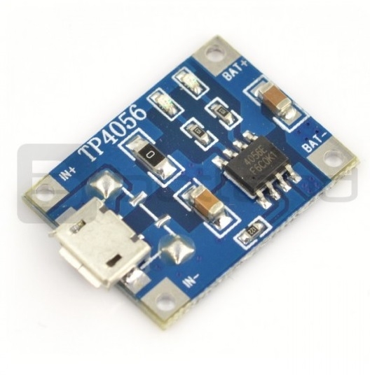

    Nie naładujesz tej baterii jak DELL M6300 jej nie rozpoznaje. Masz rozne moduły elektroniczne zasilane z USB do ładowania odpowiednich ogniw i kupisz juz za np. 3zł, to zależy jakie ogniwa chcesz ładować. Trzeba rozebrać uszkodzoną Starą Baterie(Oryginalną) co Dell rozpoznawał i w tej baterii zobaczyć, które ogniwa są uszkodzone. Wszystkie wstępnie naładować do określonego bezpiecznego napięcia za pomocą modułu USB tak, aby Bateria ruszyła inaczej nie naładujesz. Jak Bateria leżakuje i jej napiecie spadnie ponizej krytycznego to ładujesz ładowarką zewnętrzną -Moduły elektroniczne USB do ładowania akumulatorów/ogniw np.
    A.
    Moduł BMS PCM PCB ładowania i ochrony ogniw Li-ion 3S 12V 6A - 18650
    [Rozwiązano] Dell Precision M6300 Bateria - Brak ladowania nowej rocznej baterii
    B.
    Ładowarka Li-Pol TP4056 pojedyncza cela 1S 3,7V microUSB
