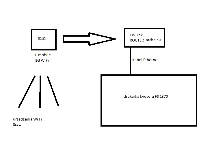

    Witam! Problemy zaczęły się od zmiany internetu na T-mobile. Wcześniej mieliśmy radiówkę i jakoś to wszytko działało. Teraz za każdym razem (chyba następnego dnia) zmienia się port drukarki co skutkuje, że wymusza na mnie instalacji nowych sterowników.
    W załączniku przesyłam schemat mojego układu sieci. Główny modem 3G jest od T-mobilm. Z nim jest sparowany przez WDS router TP-Link i w nim wyłączyłem DHCP. Do TP-Linka jest podpięta przez kabel Ethernet drukarka, bo znajduje się w innym pomieszczeniu. A do modemu 3G wszystkie urządzenia, które łączą się z siecią i chciałby drukować. :(
    Jak ustawić tą drukarkę na sztywno ? A może TP-Linka na sztywno, żeby był zawsze ten sam port i nie trzeba było przeinstalowywać sterowników? Zaznaczę, że w TP-Linku jest port USB, może przez niego da się wykorzystać stały port?

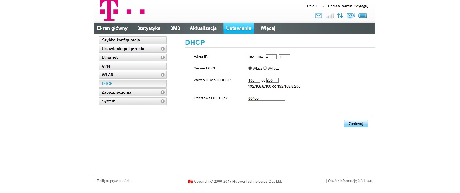

    Jaki port - co najwyżej zmienia się IP drukarki. Zdefiniuj IP drukarki na routerze w statycznym DHCP po MAC - jeśli router posiada taką opcję.
    Lub ustaw na sztywni IP w drukarce - skoro ma interfejs LAN to powinno dać się to zrobić.
