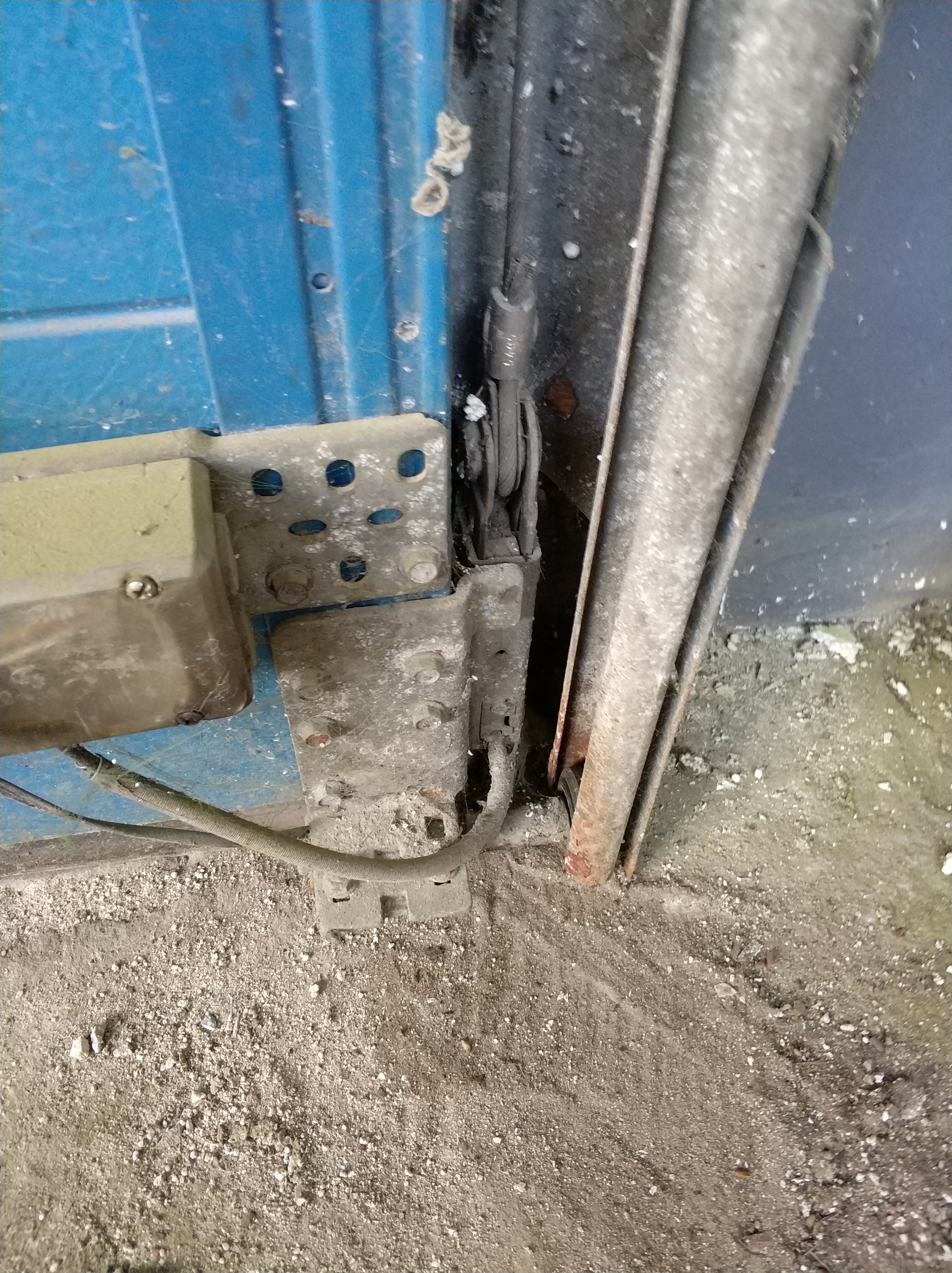

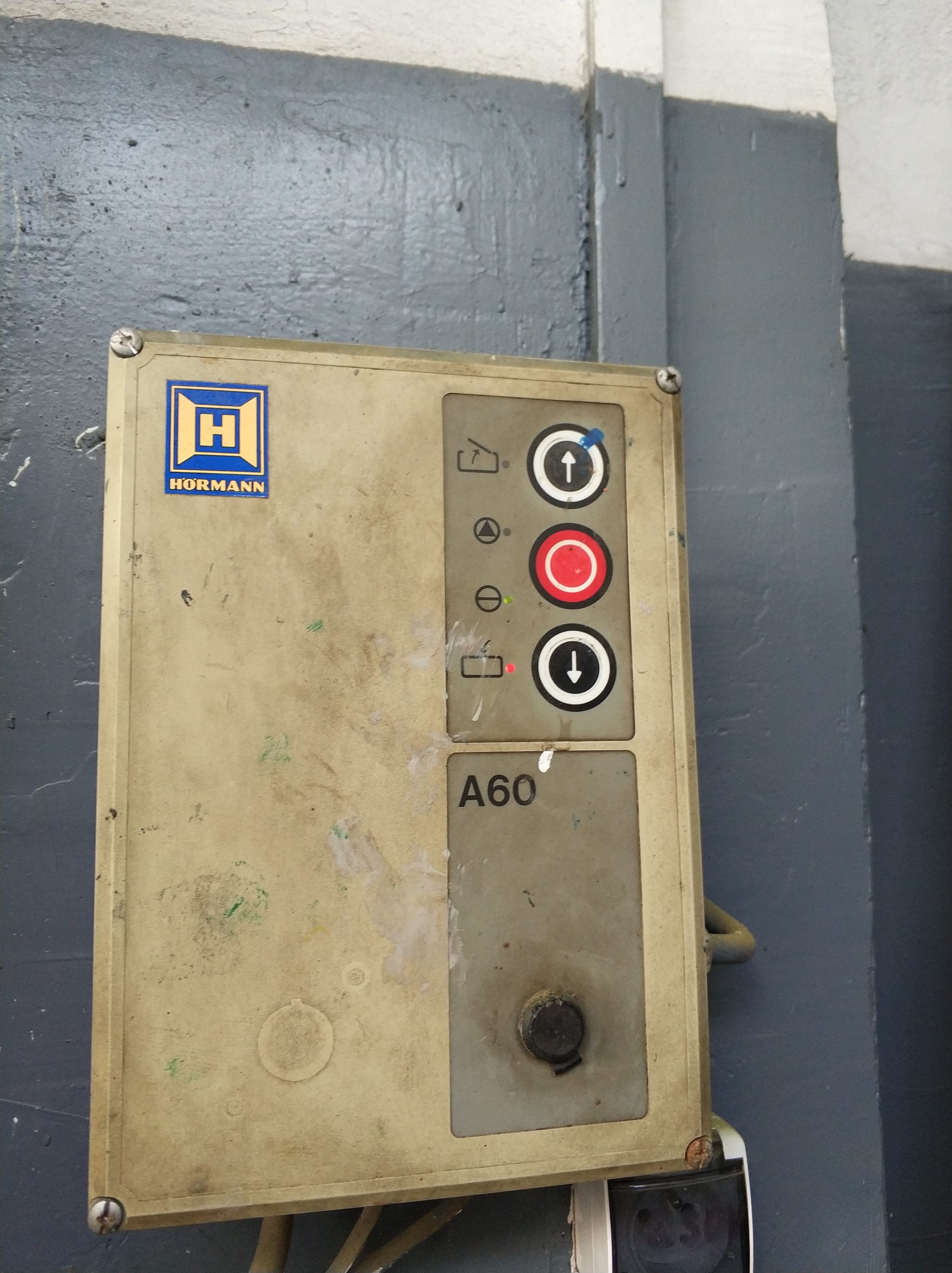

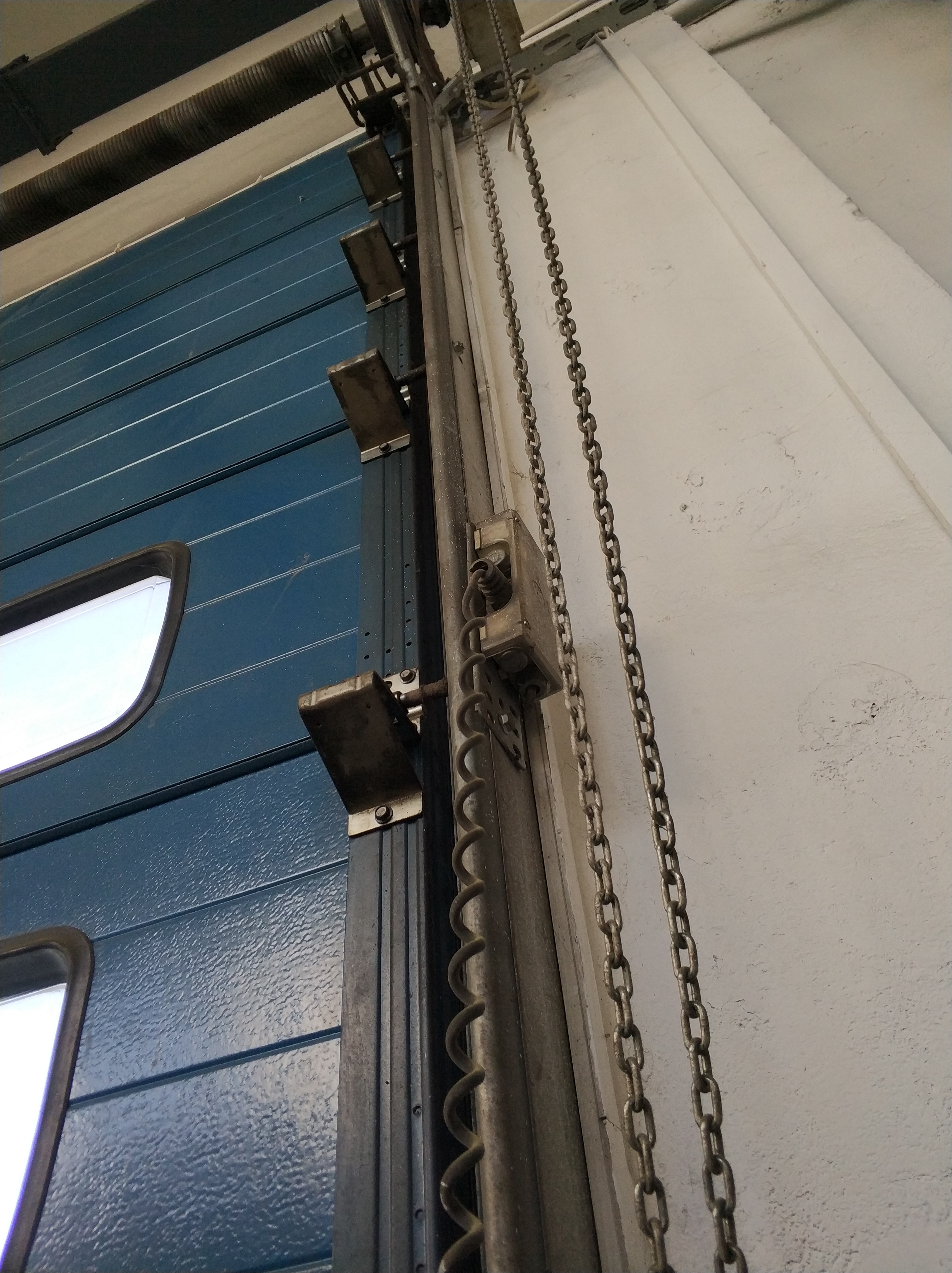

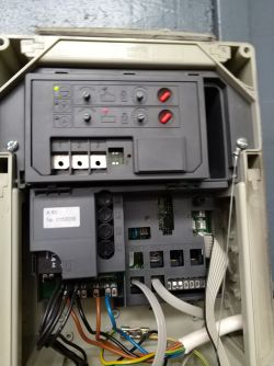

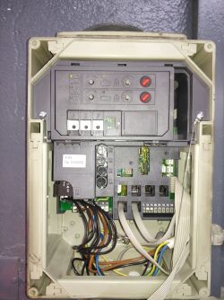

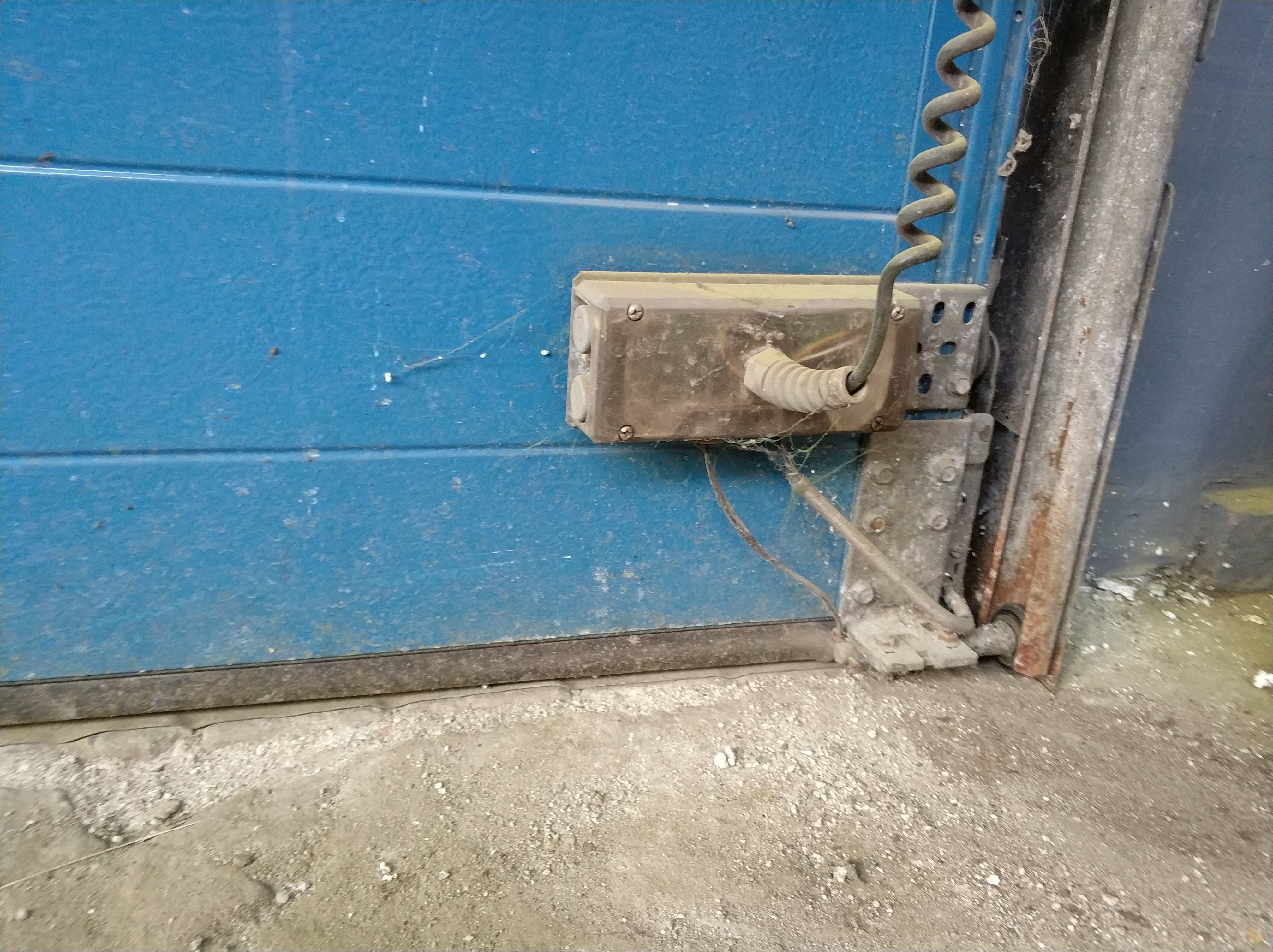

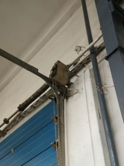

    czy ktoś ma może instrukcję programowania tego sterownika ?
    W pracy mamy 3 sztuki tych sterowników. W dwóch po naciśnięciu i krótkim przytrzymaniu przycisku podnoszenia drzwi się otwierają na maksimum, w przypadku tego jednego drzwi podnoszą się jakieś 30- 40cm i zatrzymują, dopiero po ponownym przyciśnięciu i krótkim przytrzymaniu przycisku otwierają się do końca.
    Znalazłem instrukcję od A60N ale nie pasuje.
    Drzwi mają z tego co widzę tylko czujniki naciągu liny, nie widzę żadnych foto-barier, w skrzynkach SKS nie świecą się żadne diody.
    Zamieszczam zdjęcia tego cuda.

    Do tmtch : ta instrukcja nie pasuje, próbowałem, sterownik zupełnie inaczej się zachowuje, to i tak dobrze że nic nie namieszałem w nim.

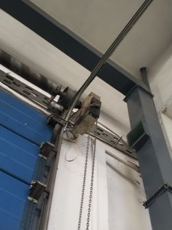

    Udało się naprawić te drzwi.
    Instrukcja pasuje, ale programowanie nic nie dało. Okazało się, że na samej górze gdzie jest prowadnica (ta zaokrąglona) nie schodziła się
    z tą pionową i był uskok w który kółko prawdopodobnie uderzało. Po poprawieniu tego drzwi podnoszą się już poprawnie.
